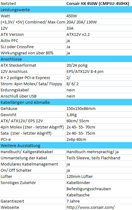

Hallo,wichtig ist das dein Netzteil genug Ampere auf der 12 Volt schiene bringt,mein Netzteil ist auch schon über 5 Jahre alt und versorgt mein System ganz gut.
Ist die genaue bezeichnung deines Netzteil Corsair HX450? Wenn ja das hat 33A auf der 12 Volt schiene.

Das könnte sein. Werde heute Abend eh schauen und dann kann ich das genauer sagen.
