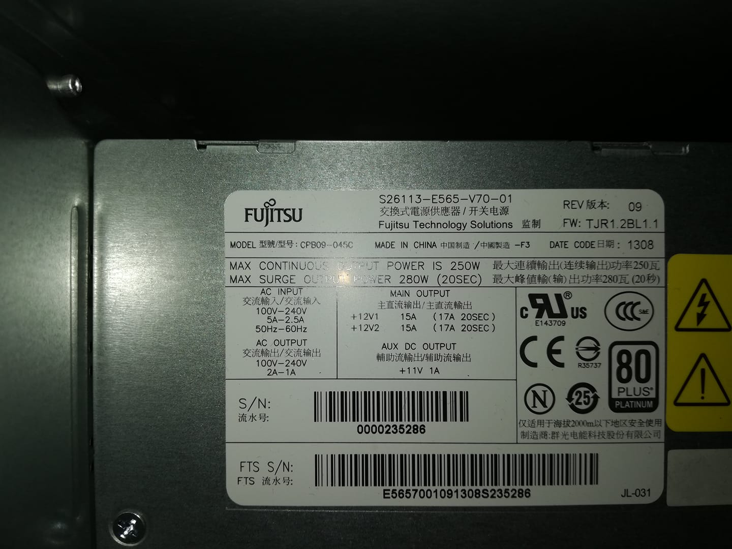

Dann sag uns doch mal, welches Netzteil im Rechner verbaut ist, kannst ja ein Foto vom Aufkleber hier reinstellen. Ist das ein Fertig-PC, wenn ja welches Modell?

hoffe das ist das richtige bild

Hö? Das ist, wenn ich danach google, ja ein Server-Netzteil oder bin ich jetzt zu doof? Das würde die Frage aber schon beantworten. Mit Adapter könnte es klappen, jedoch sind 250 Watt quasi nichts.
ist eigentlich ein aufgerüsteter PC von Second IT Store
naja gut ein neues Netzteil mit mindestens 500 <Watt sollte n icht das Problem sein das hab ich Montag abend
@Dr. Klenk: 250W sind für so ein system mehr als genug.
@ TE: da braucht es kein neues NT. ersetze die karte durch ne 1050ti ohne zusätzlichen stromanschluss.
Wenn ich mir die Bilder so anschaue, dann passt da gar kein Standard-Netzteil, das Teil hat nur 2 Kabel, die offensichtlich Fujitsu-Spezial sind .....
