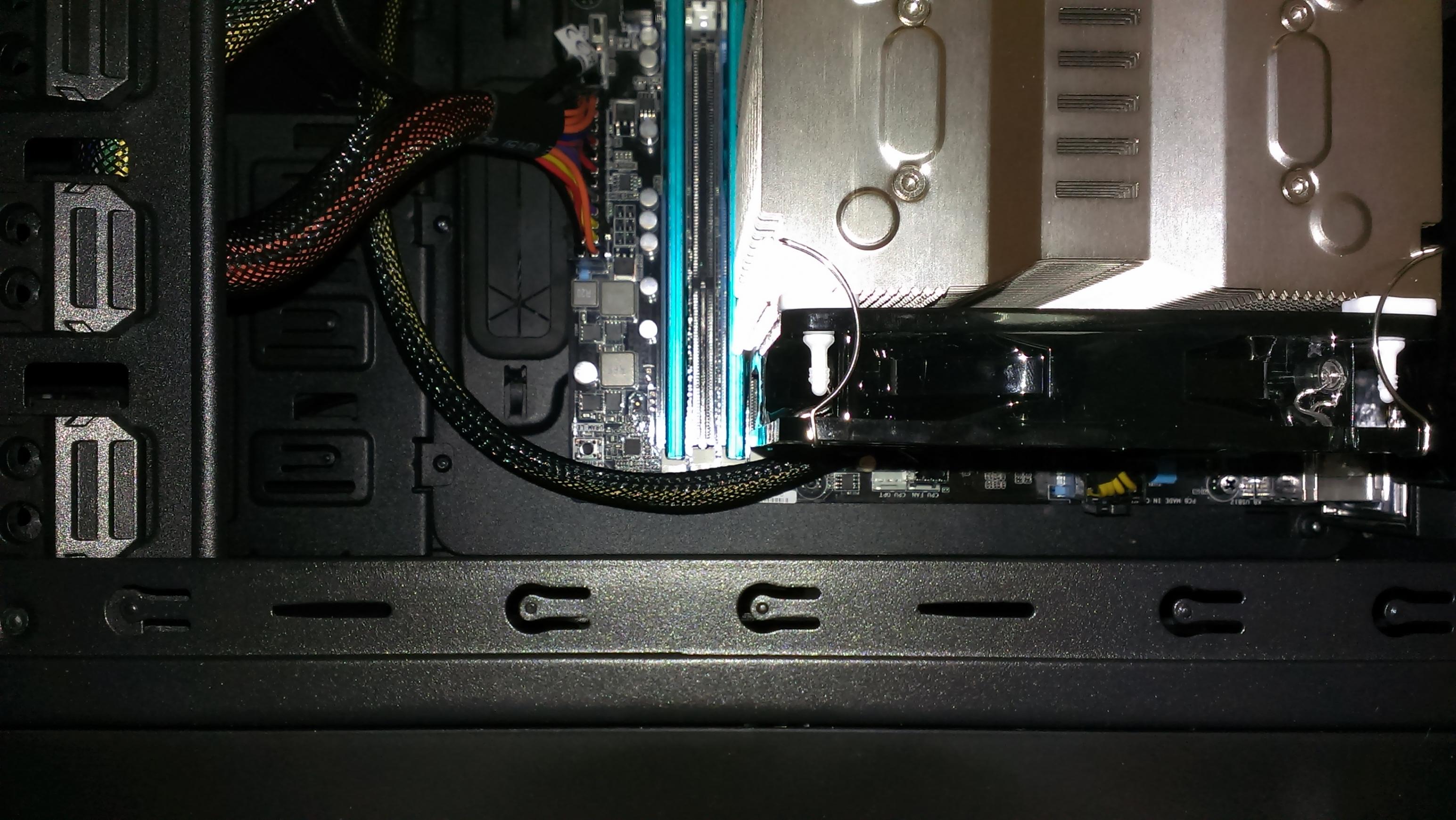

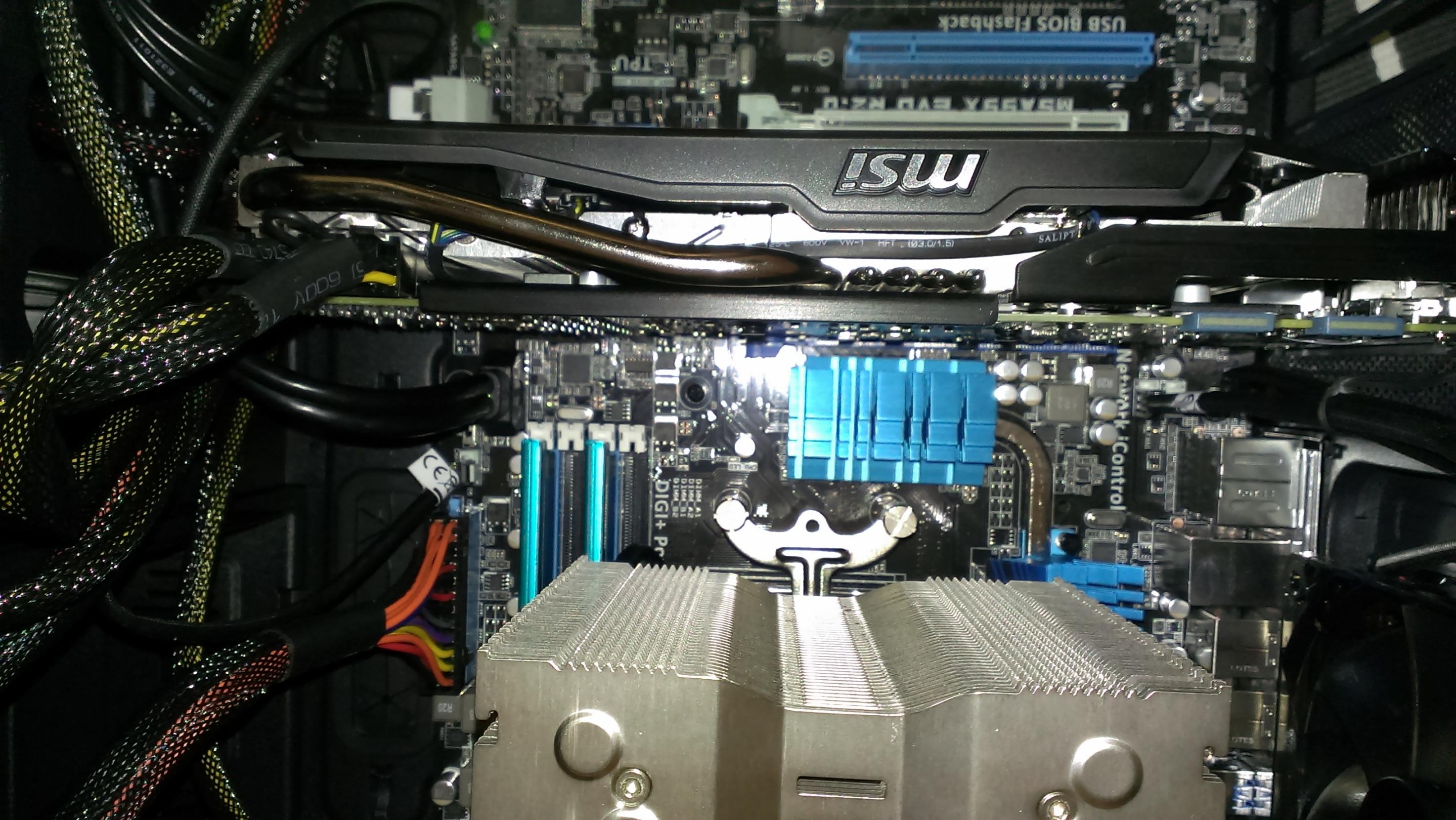

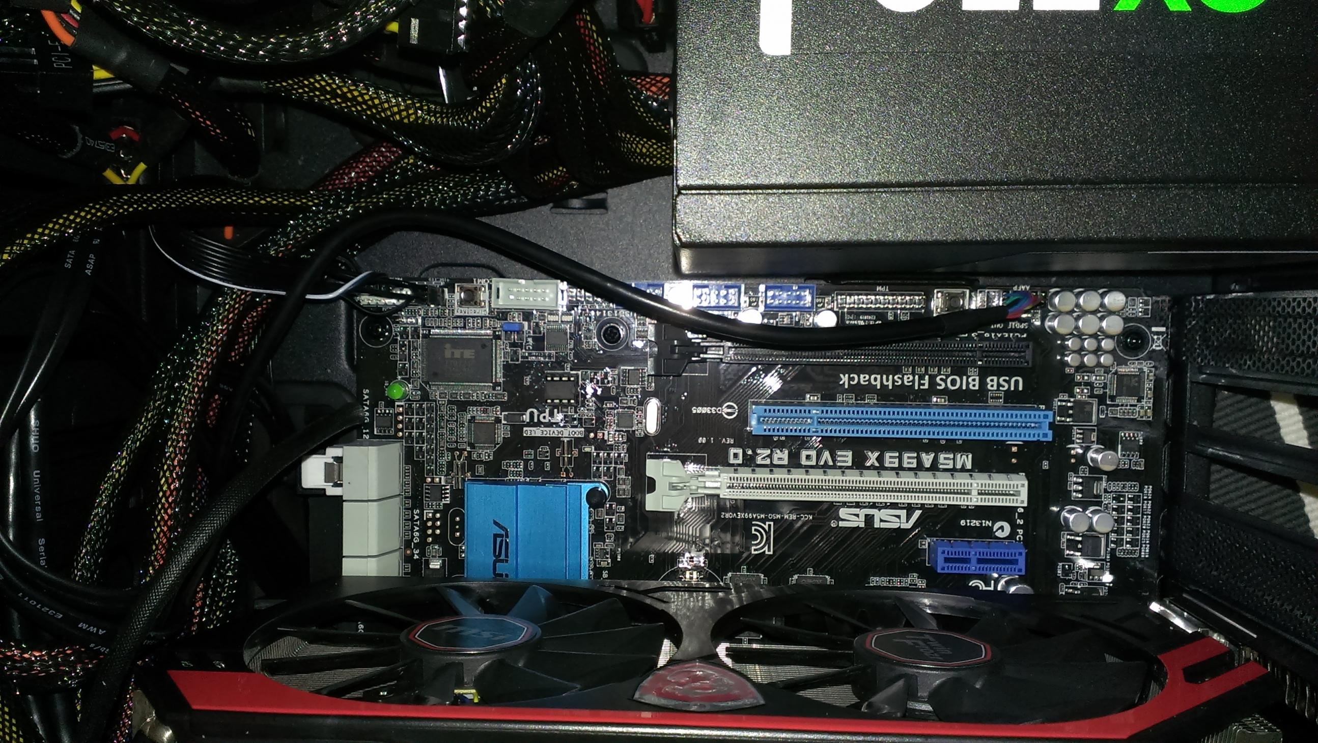

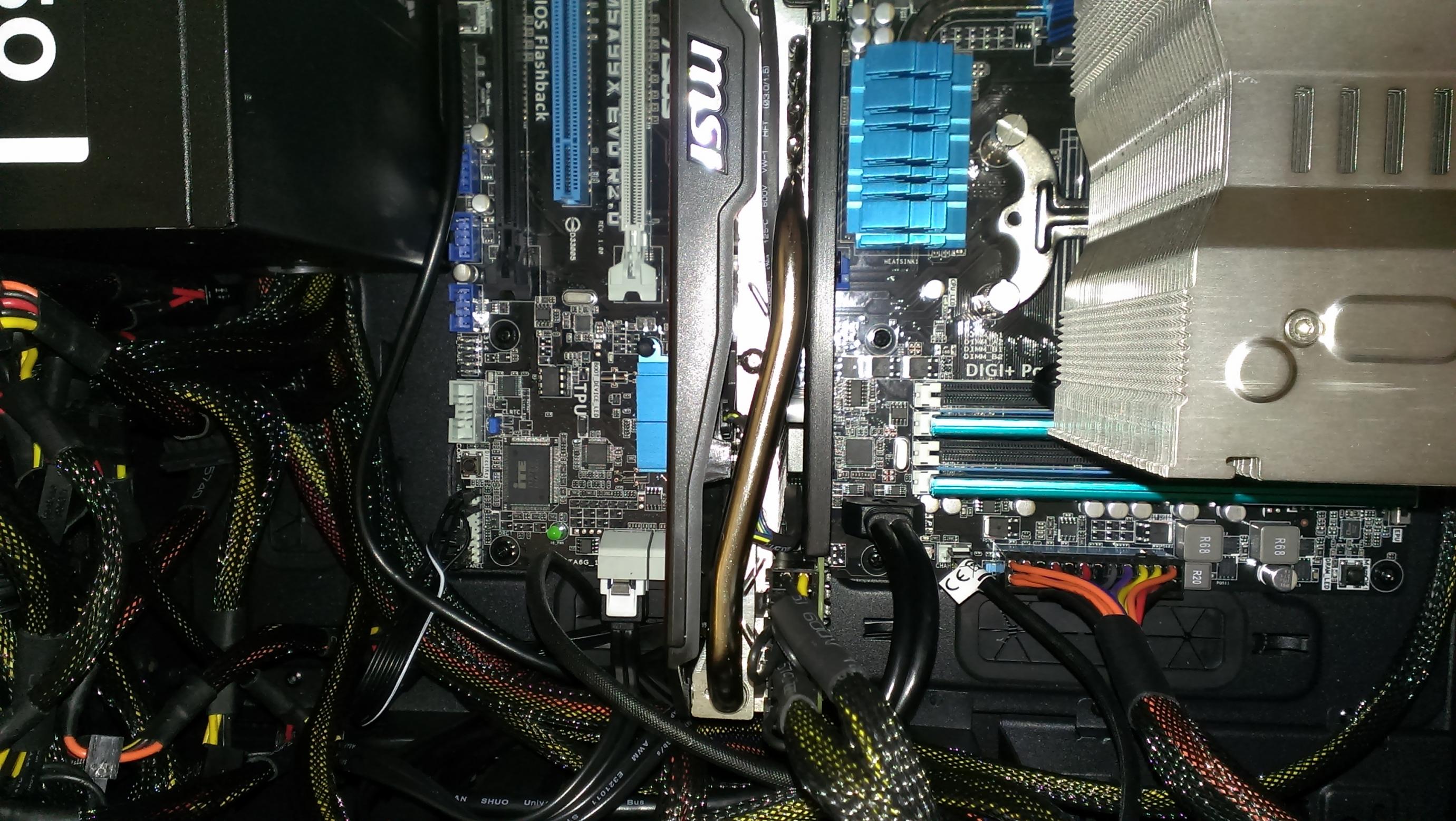

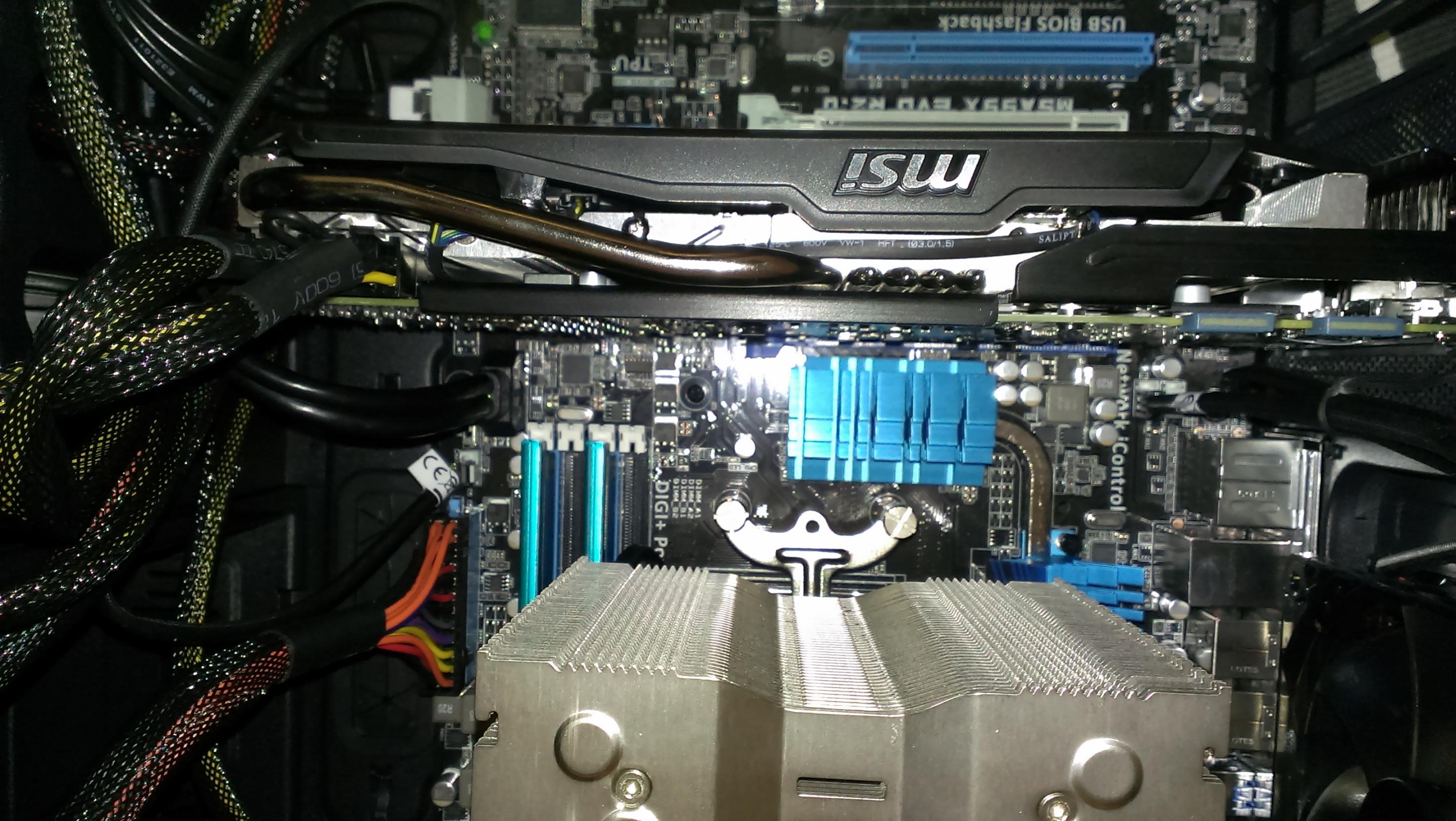

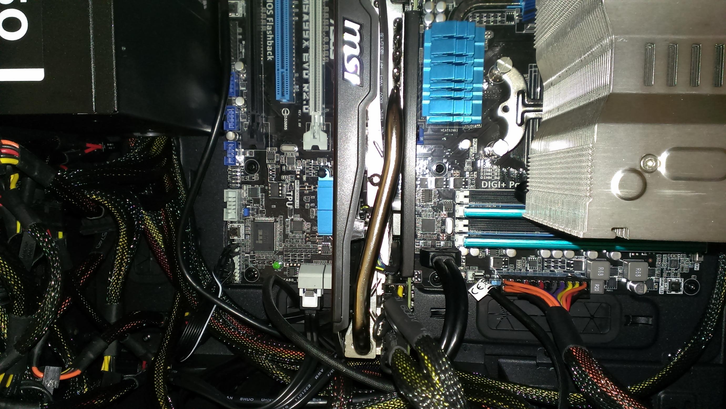

Mich würden mal Fotos vom Innenleben des PCs interessieren.
btw. stecken die Arbeitsspeichermodule auch in den Blauen Speicherbänken drinnen ?
Also es ist alles angeschlossen sollte nix vergessen haben, eine Speaker z.b. gibt es nicht für die Signale kein Pin dafür vorhanden, muss ja auch nicht unbedingt, habe ich bei mein Rechner auch nicht.
Ja ok ich mach mal schnell Fotos.
Die Module sind auf den blauen Bänken ja, habe auch irgendwie an den Ram gedacht vllt. ist das dies der verursacher.
Mom Bilder kommen.
So fertig, ich hoffe man kann dort was erkennen.
Laufen denn die Lüfter an ? Mir will nur ein CMOS Clear zu Probieren auf dem Mainboard einfallen . Scheint alles richtig verkabelt zu sein.
Also entweder ist der CPU Lüfter 90 oder 180° verkehrt eingebaut, das System sollte aber trotzdem anspringen.

Wie rum sollte auch keine Rolle spielen, war mir so am besten wegen dem Lufttrom nach oben auch.
