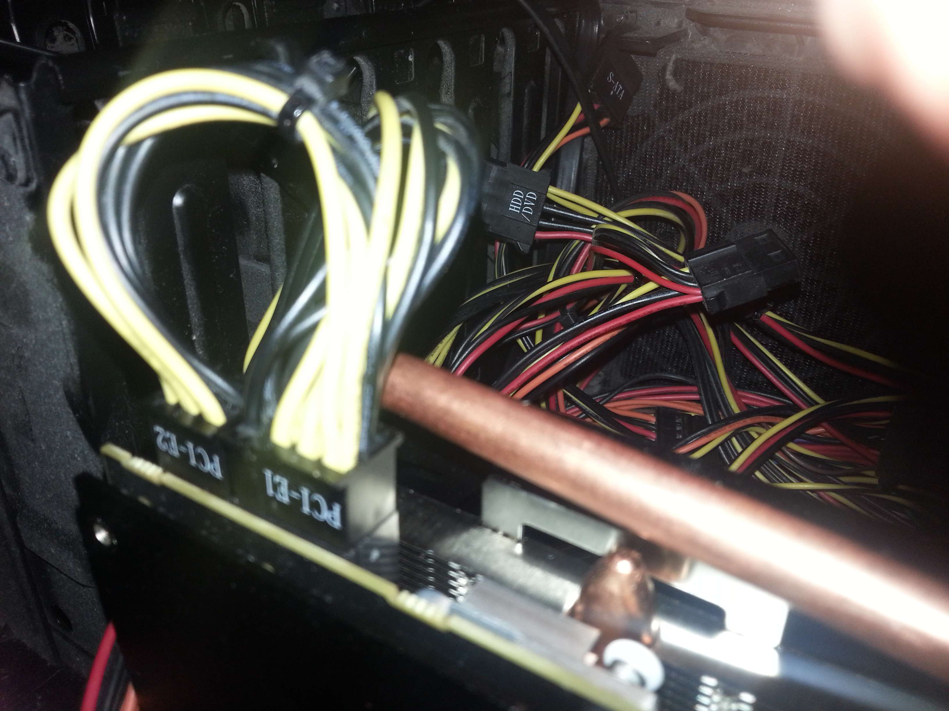

Kommen wohl keine ganzen 12Volt mehr aus dem Netzteil, augenscheinlich zumindest. Hast an der Grafikkarte auch 2mal PCIe 6x (+2) angeschlossen ? Bitte nicht ein Kabel mit Brückenadapter nutzen.
Aber wenn du dir sicher sein willst, mußt du hier im Forum doch mal ein paar Fotos vom Innenleben des neuen PCs hoch laden, evtl hast du nur irgendein Kabel falsch positioniert.
Also die neue Grafikkarte hat ja eine 6+2 und eine 6er Buchse... Das Netzteil hat zwei Stecker mit je sechs Polen und dann nochmal zwei kleinere mit jeweils zwei Polen, eben für neuere Grafikkarten. Sowohl mit den Steckern des Netzteiles, als auch mit dem mitgelieferten Brückenadapter der Grafikkarte, bekomme ich kein Bild. Hinzu kommt, dass ich ja auch meine alte Grafikkarte angeschlossen hatte. Diese hatte ja im alten Rechner, auch mit dem Netzteil, noch funktioniert.

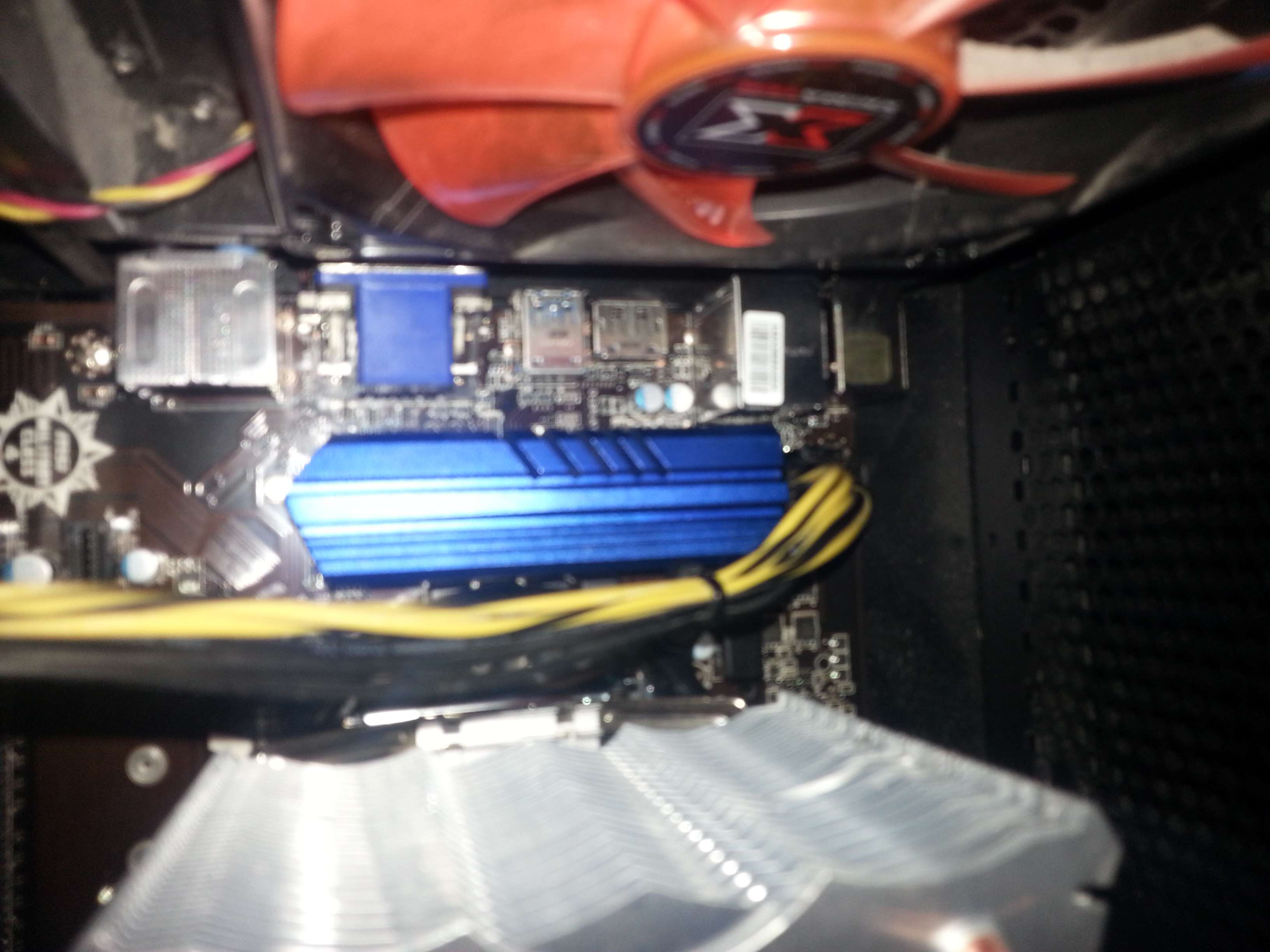

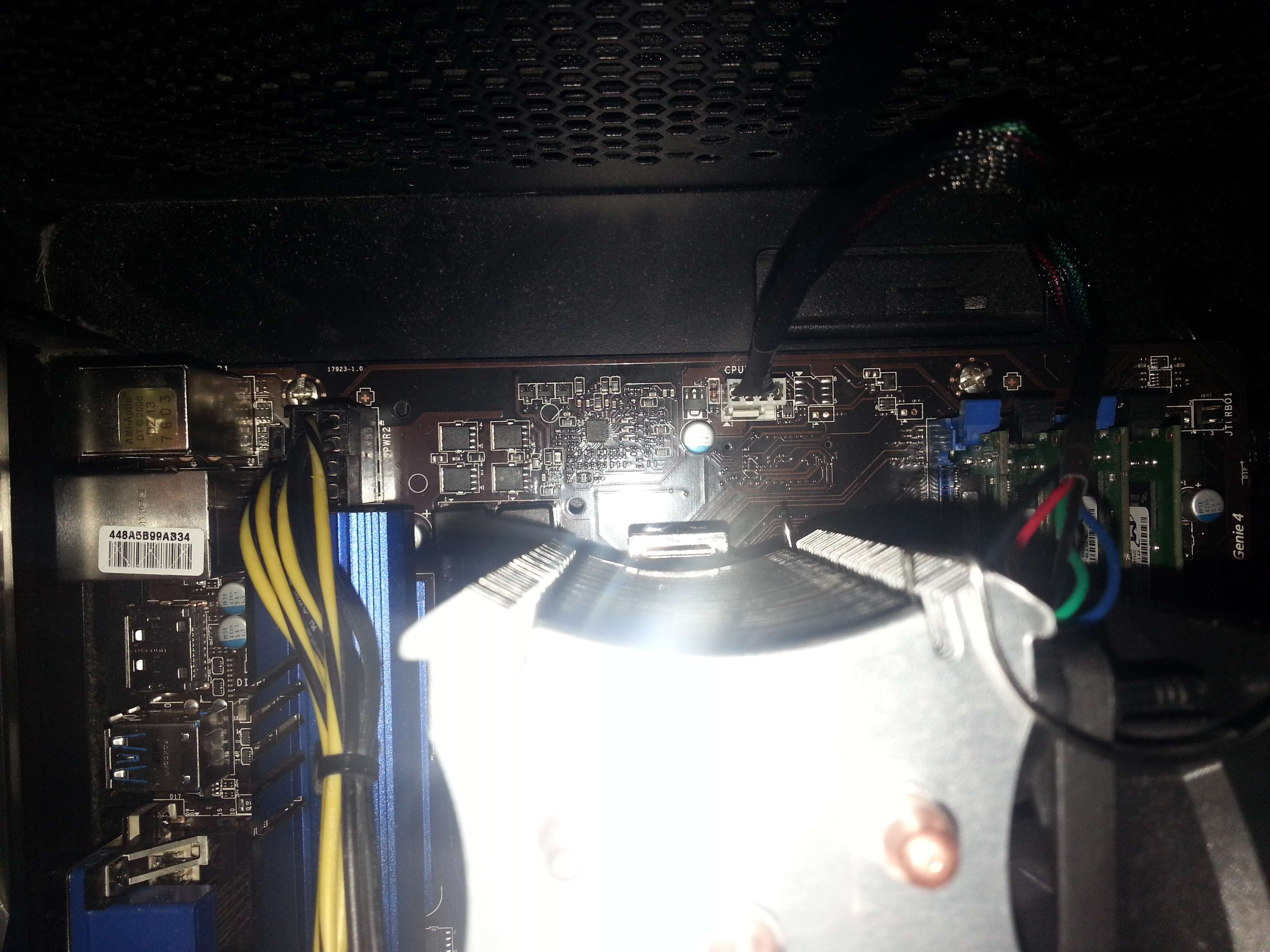

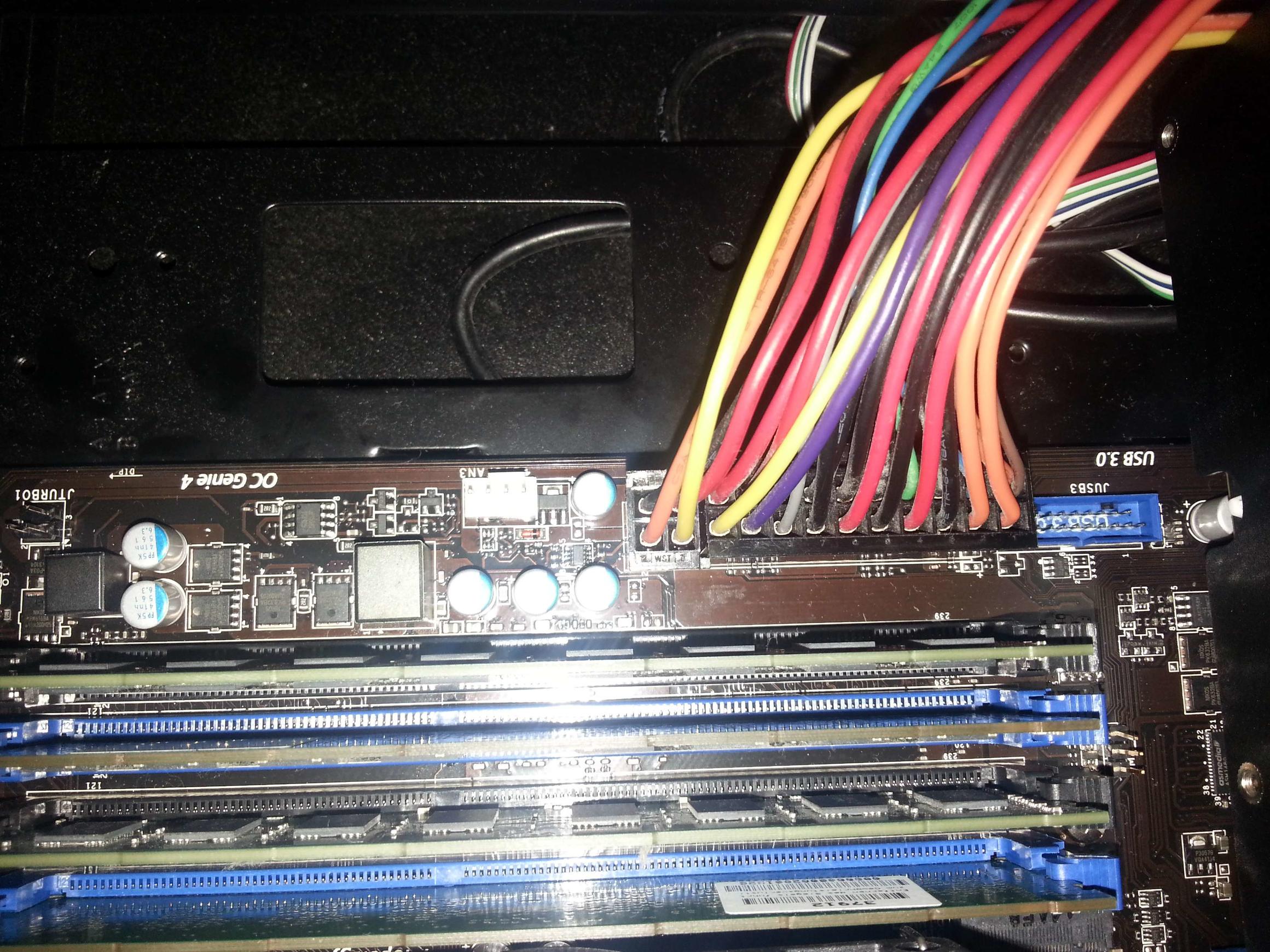

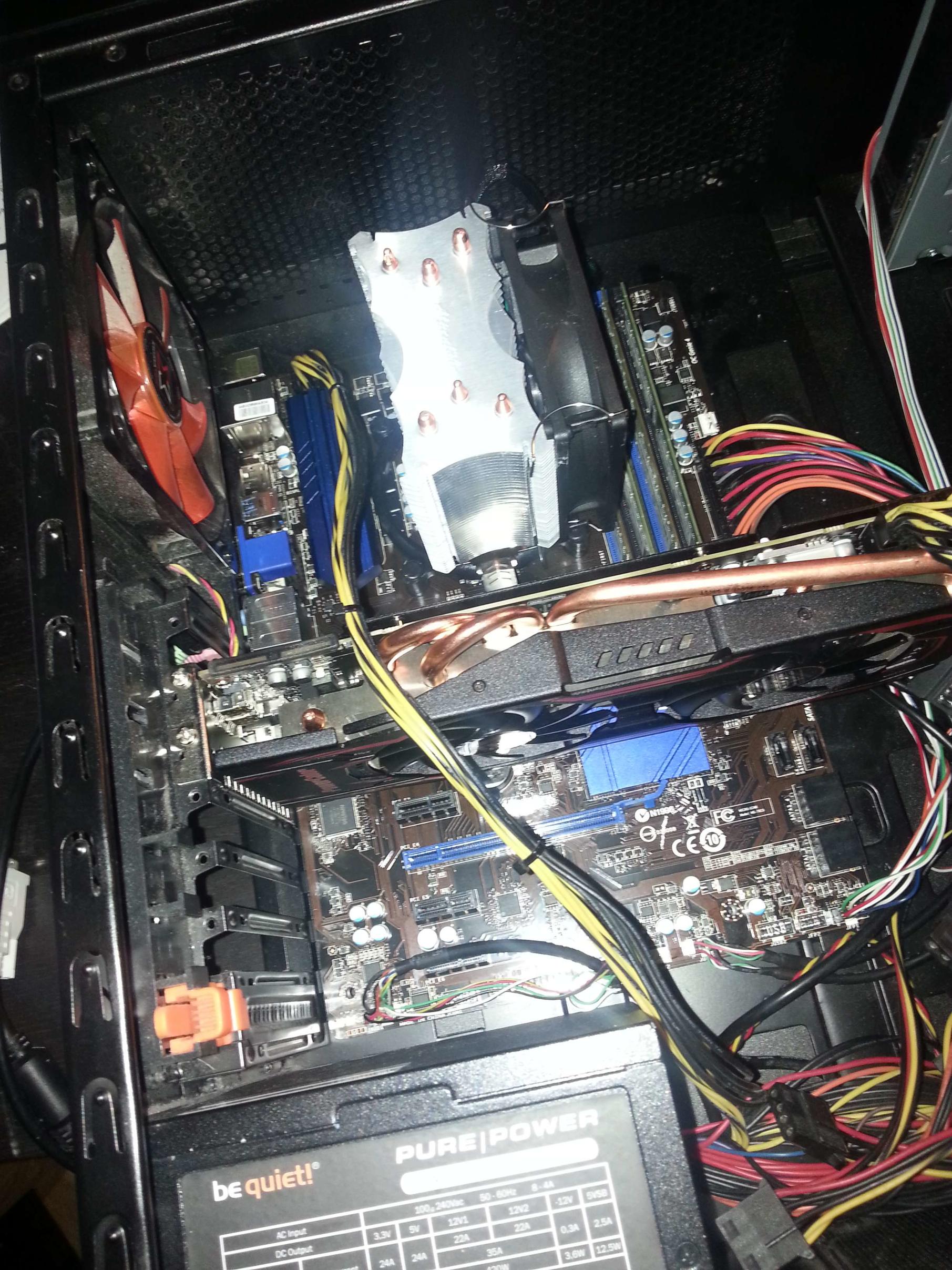

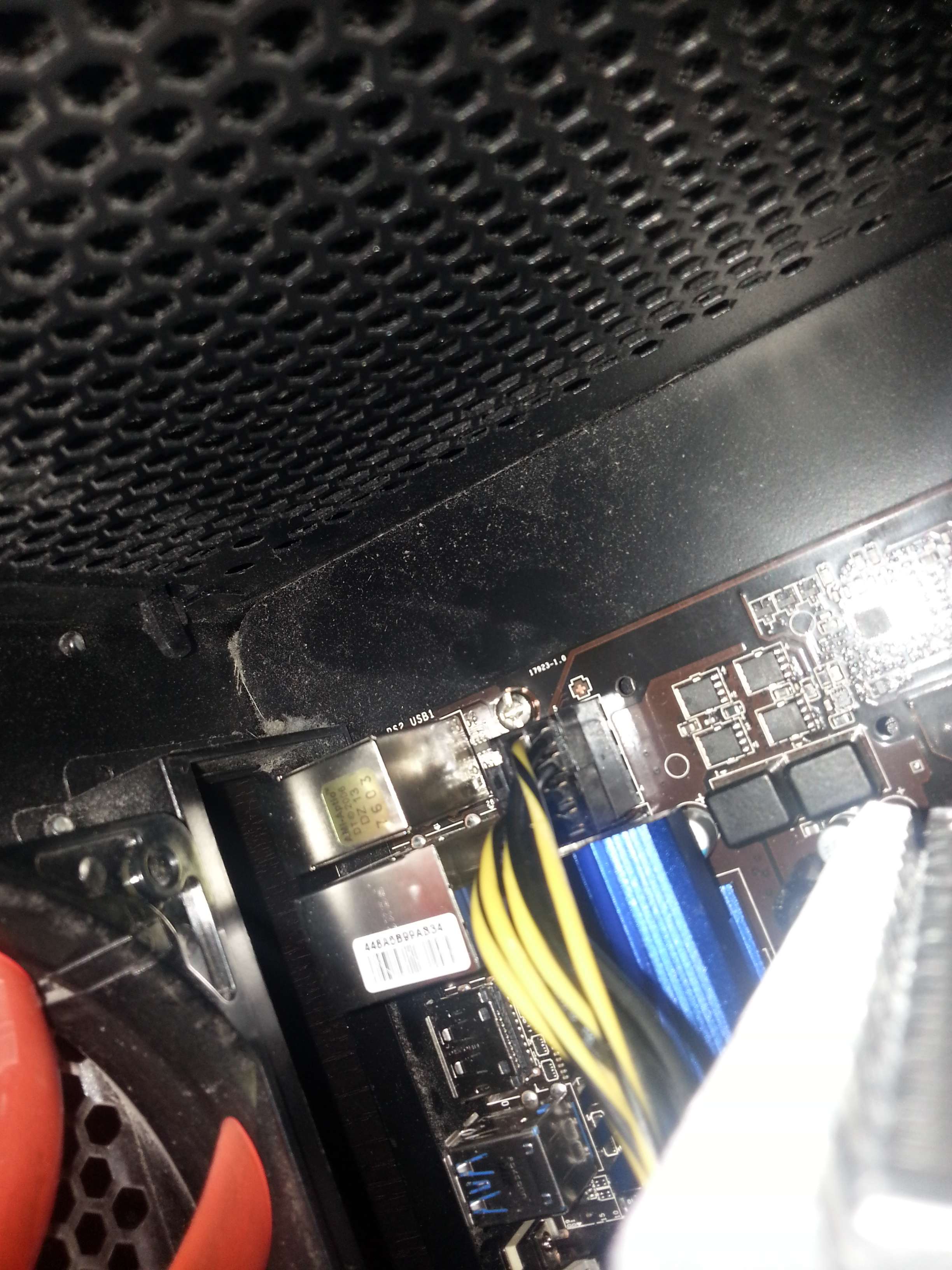

Ansonsten habe ich mal ein paar Bilder gemacht.

In Bild 3 hast den ATX - Stecker den mußt nochmal ausbauen und richtig von unten die 4-Pins an die lange Leiste überziehen, könnte sein dass die 4 Pins nicht 100% sitzen und dadurch keinen Kontakt zum Mainboard haben.
Das ist allerdings auch das einzige was ich entdecken kann.

Übrigens in Bild 6 sieht man genau dass das Netzteil nur einen Kabelstrang (gebrückt) mit maximalen ca. 22 Ampere hat, mal die 12 Volt = Leistung maximal ca. 264 Watt , die Karte soll alleine schon 250 Watt ziehen, wird wohl doch nur am Netzteil liegen.
