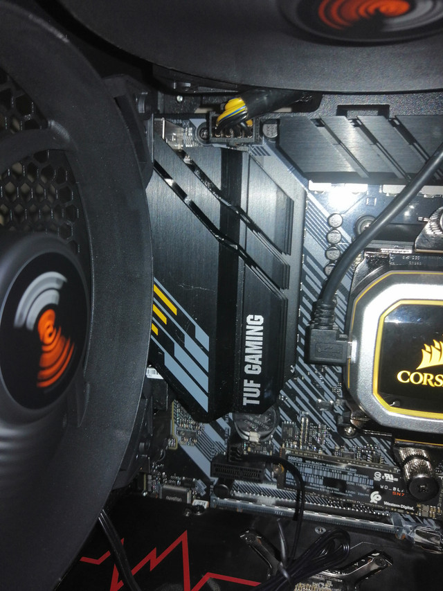

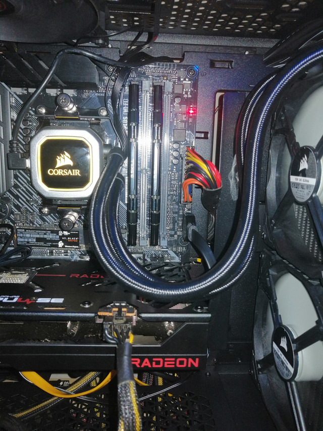

hier
Hab jetzt nochmal nachgeguckt ob alles angesteckt ist, es ist definitiv alles eingesteckt so wie es sein soll :/

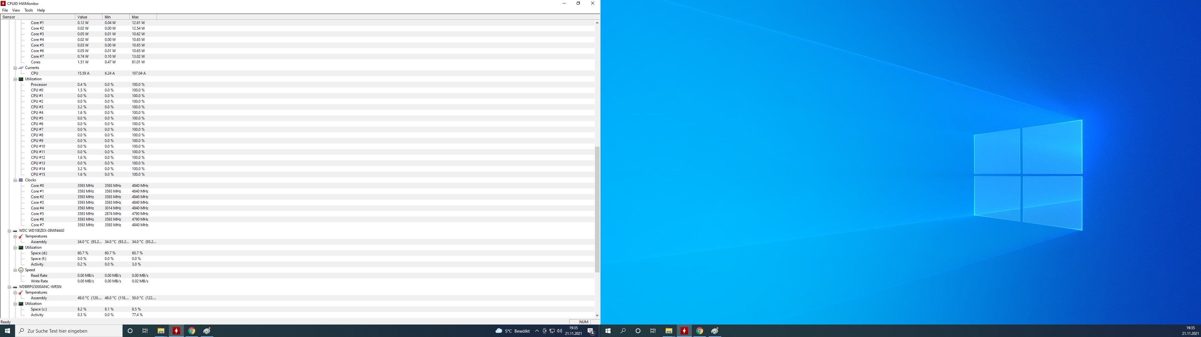

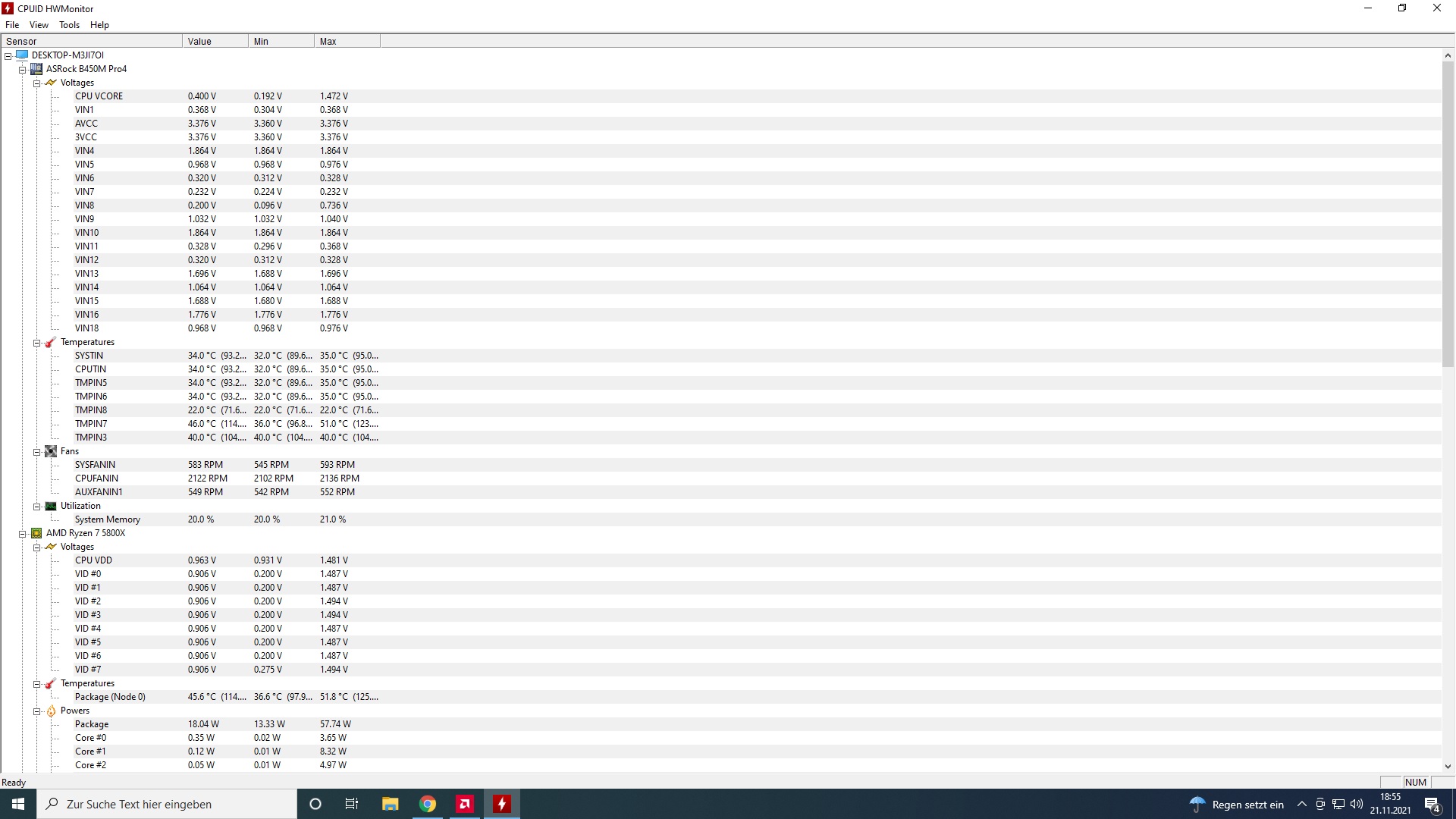

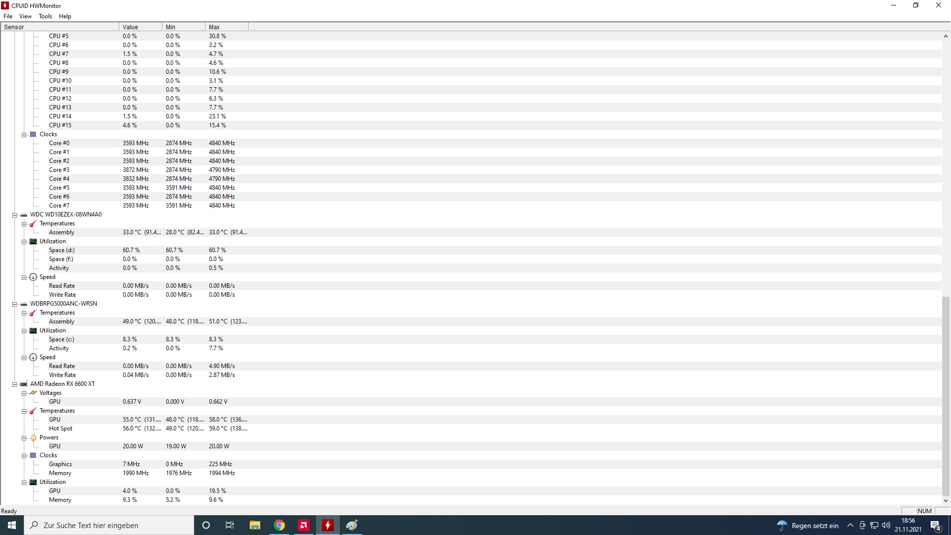

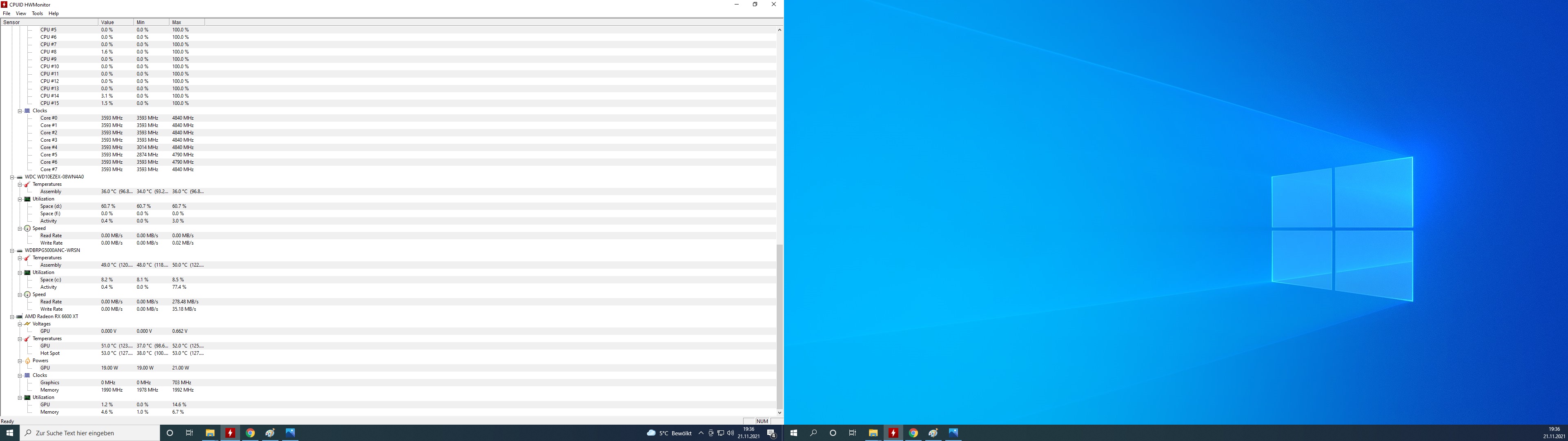

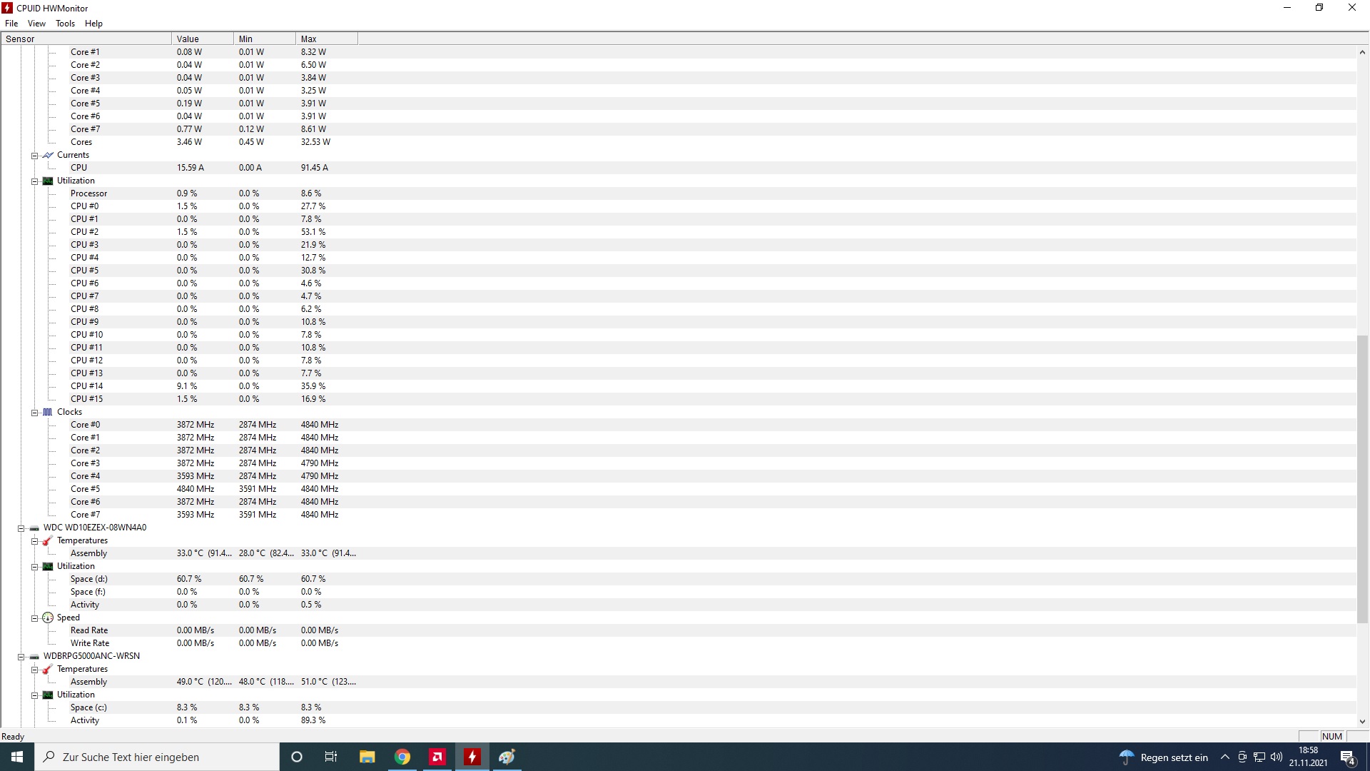

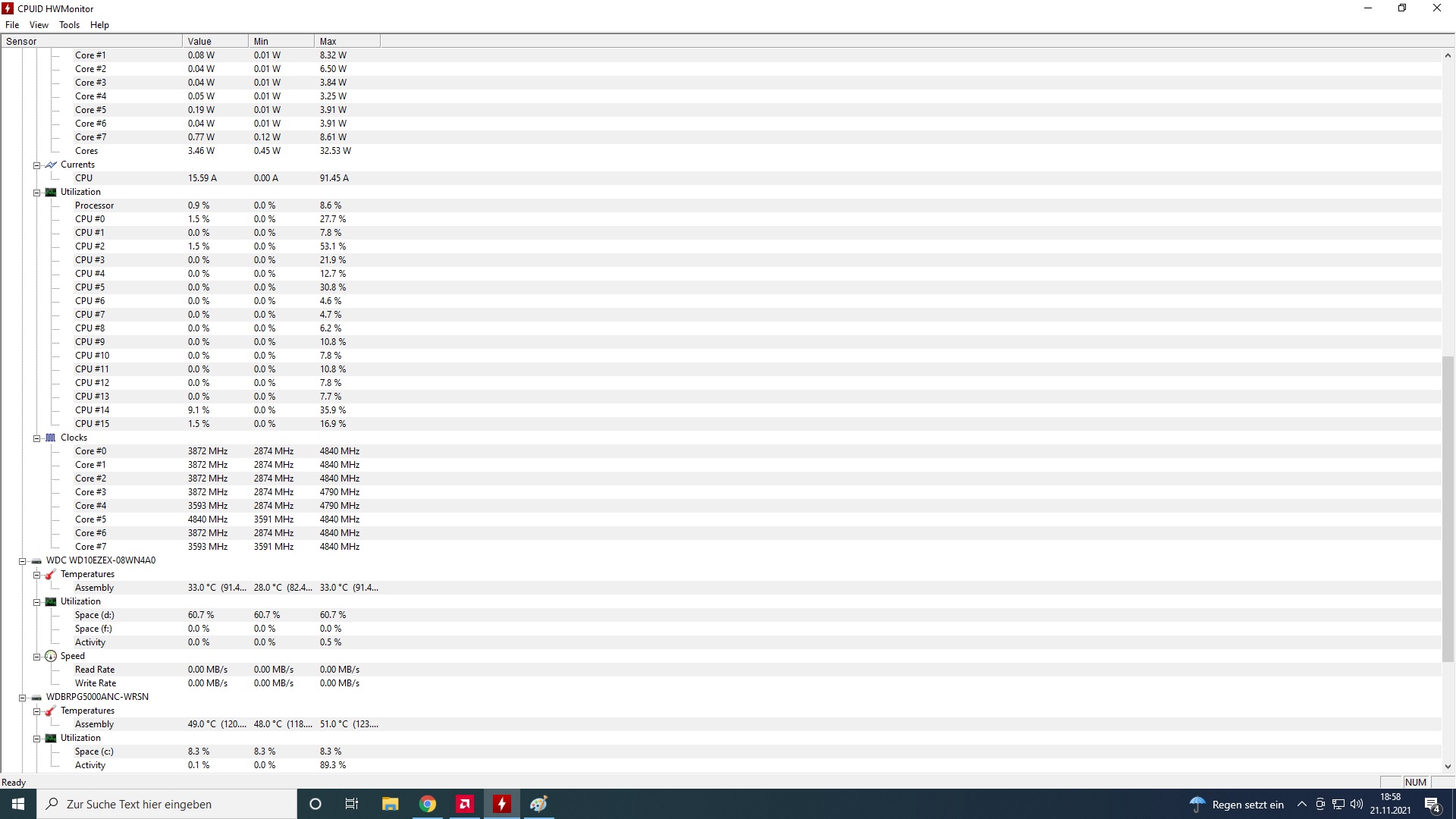

Hab mal 3 mal von HWm gemacht

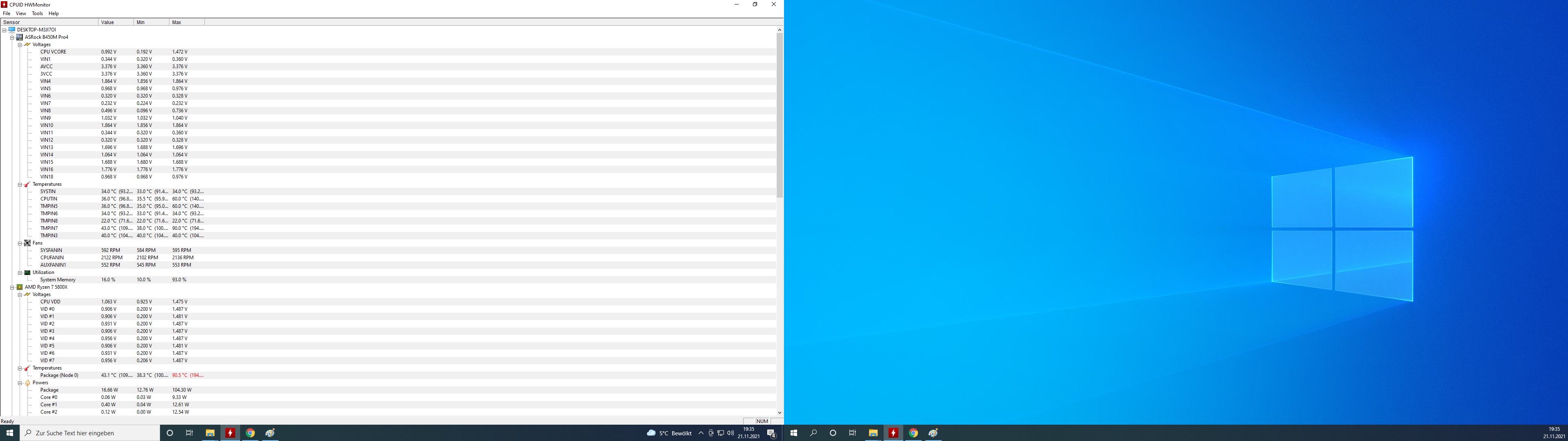

Hab nochmal Prime95 gestartet und meine CPU wird bei hoher auslastung schon relativ heiß aber die ruckler/laggs passieren auch bei geringer auslastung + hitze auch wenn keine anwendung an ist
hier nochmal 3 screens nachm prime test hab ihn auch nach 2-3 ausgemacht

Falls keiner mehr vorschlag hat kann jemand ein mainboard empfehlen? was direkt mit dem 5800x startet ohne irgendwelche bios updates :D und was vielleicht nicht ganz so teuer jetzt. mein geldbeutel ist mittlweile ganz schön knapp.
