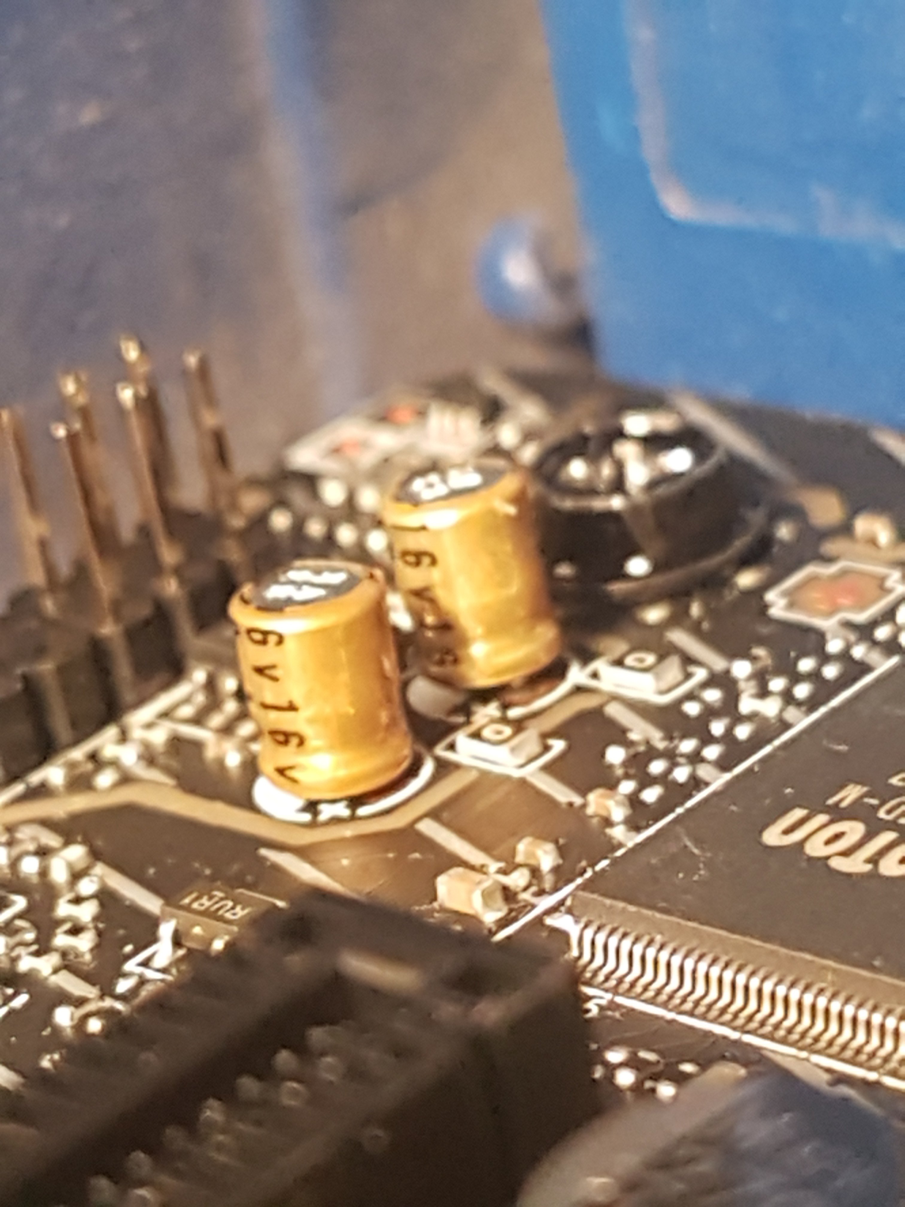

Hallöchen,
Beim Einbau meines neuen MB habe ich fertgestelt das ein kondensator etwas verbogen war. Habe es wieder zurecht gebogen. Dazu ist es sehr sehr leicht wackelig :(
Kam es dadurch zu einem Kurzschluss kommen so das mein Rechner elektsche Schäden bekommt und meine ganze Hardware defekt wird ?
Eigentlich möchte ich es zurückgeben da ich in mich in den 14 Tagen Rückgaberecht befinde, da man ohne Angaben es zurückgeben kann. Kann mindfactory das MB nicht annehmen und mir die Schuld dafür geben? Wer gibt schon Geld für ein brandneues beschädigte Gerät aus!
MfG
GtxxtG
EDIT: MB wurde noch nicht komplett angeschlossen und gestartet!
Ich würds umtauschen. Das Risiko, dass da später was auftritt wäre mir zu hoch.
Gegenüber Mindfactory würde ich das gar nicht erwähnen, es sei denn, du hast den Kondensator verbogen.

Es gibt ja 2 verschiedene Ausgangssituationen..
Entweder dir ist das bei der montage durch Ungeschick selbst passiert, dann hast du in dem Falle leider Pech. Würde einfach gucken ob es auch so funktioniert und falls nicht muss halt ein neues Board her. Lehrgeld zahlen.
Oder es war schon so und du willst nicht mit dem Fehler leben. Dann mach ne RMA auf und schicks zurück.
Würde ich aber nur machen wenn ich mir absolut sicher bin, dass ich das nicht beim Einbau selbst war. Alles andere ist Schweinerei ggü. Mindfactory
uhm das is nicht dafür gedacht um es "zurecht zu biegen" ROFL... verbogene kondensatoren passieren manchmal, hab ich schon öfters auf verschiedenen boards gesehen (auch teuren wie nem asrock taichi).
das schlimmste was du da machen kannst ist den zzurückzubiegen. man lässt alles auf dem board so wie es ist. entweder man schickt es zurück oder man behält es. von selbst was verbiegen ist sicherlich keine gute idee..

An den OP kann ich nur wiederholen was schon andere sagten: wenn da etwas nicht gerade sitzt ist es geradezu sträflich dämlich da auch noch selber dran rumzubiegen. Entweder man lässt es so wie es war oder macht direkt eine RMA.

Ich würde es zurück schicken! Ich hatte mal verbogene Pins am USB 3.0 eines Mainboards. Habe ich retourniert an Mindfactory und innerhalb von 2 Tagen war ein Neues da. In diesem Fall handelte es sich auch um kein Verschulden meinerseits, das Board kam warum auch immer so an.

Ob der Kondensator krumm, schief oder wie auch immer da steht ist ihm total egal, wichtig wäre zu wissen ob.das Gehäuse des Kondensators beschädigt ist und ob er wirklich fest verlötet ist.

Verbogen etc. ist doch vollkommen egal, solange die beiden Kontakte / Drähte richtig verlötet sind.
Das schlimmste, was du machen kannst ist dran rumzubiegen, da die Drähte nicht für diese Belastung ausgelegt sind!!!
Die brechen dann gerne Mal ab!
Das wackelig sein ist das erste Symptom davon, also lass ihn einfach in Ruhe und Bau alles ein! Solange er noch dran ist, sollte es ohne Probleme funktionieren.

... habe ich fertgestelt das ein kondensator etwas verbogen war.
Um welche Art Kondensator geht es denn überhaupt?
Was war an dem Kondensator genau verbogen?
Oder war er nur schief eingelötet?
Welchen Nachteil oder welche Folgen hast du befürchtet, wenn der Kondenstator im folgenden Betrieb verbogen geblieben wäre? Stand er dem Einbau möglicher Einsteckkarten im Weg?
Neben der Schwarzen Schraube!
Den läßt man so stehen, wie er vom Hersteller verarbeitet wurde!
Wenn jetzt was an dem Kondensator kaputt gegangen sein sollte, dann geschah das mit höherer Wahrscheinlichkeit erst durch dein Verbiegen.
Solche Kondesatoren mit Beinchen, die nicht "bombenfest" mit dem Unterbau verbunden sind, müssen nicht senkrecht z.B. zu einer Platine stehen.
Exakt...
Wie schon beschriben ich habe Angst das ich dadurch ein Kurzschluss bekommen könnte und dadurch mehrere Komponenten kaputt gehen könnten !!!
Wen Du so Angst hast dann schicke das Teil zurück aber sei dann so ehrlich und sage denen dass Du am Kondensator rumgespielt hast!
Mscht es sich gleich nach dem 1 Startversuch bemerkbar wenn was kaputt ist? Kann das mein übertakten meiner CPU irgenenrwas beeinflussen von DEN Spannungen her?
