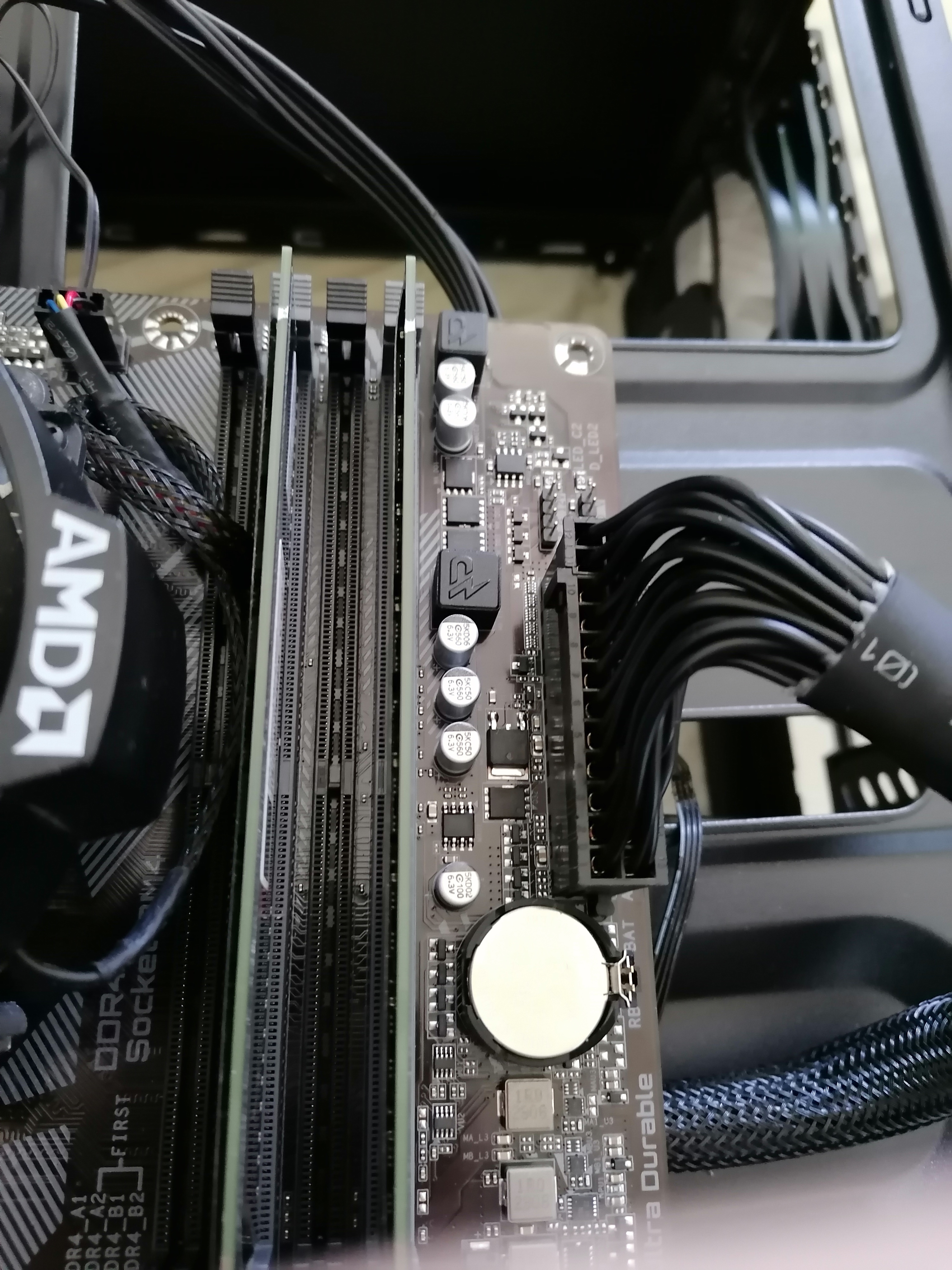

Ich habe mehrmals die Sachen abgesteckt und dran gesteckt passiert nichts siehe im Bild die Sachen

Schreib bitte deine komplette Hardware auf. CPU, BOARD, RAM, SSD, NT, Case, GraKa, Kühler, eben komplett alles. Und stell ein paar Fotos vom gesamten Aufbau ein. Einmal komplett, am besten Case dazu auf die Seite legen , gut ausleuchten und möglichst hohe Auflösung, so dass man in alle Bereiche gut rein zoomen kann. Und alles möglichst scharf. Und dann noch Fotos von den Stromanschlüssen und deren Verkabelung vom MoBo.
Schmeiss bitte das NT weg und kauf ein vernünftiges. Und du hast hoffentlich nicht versucht das System zu starten als es so halb eingebaut im Case rumlag.

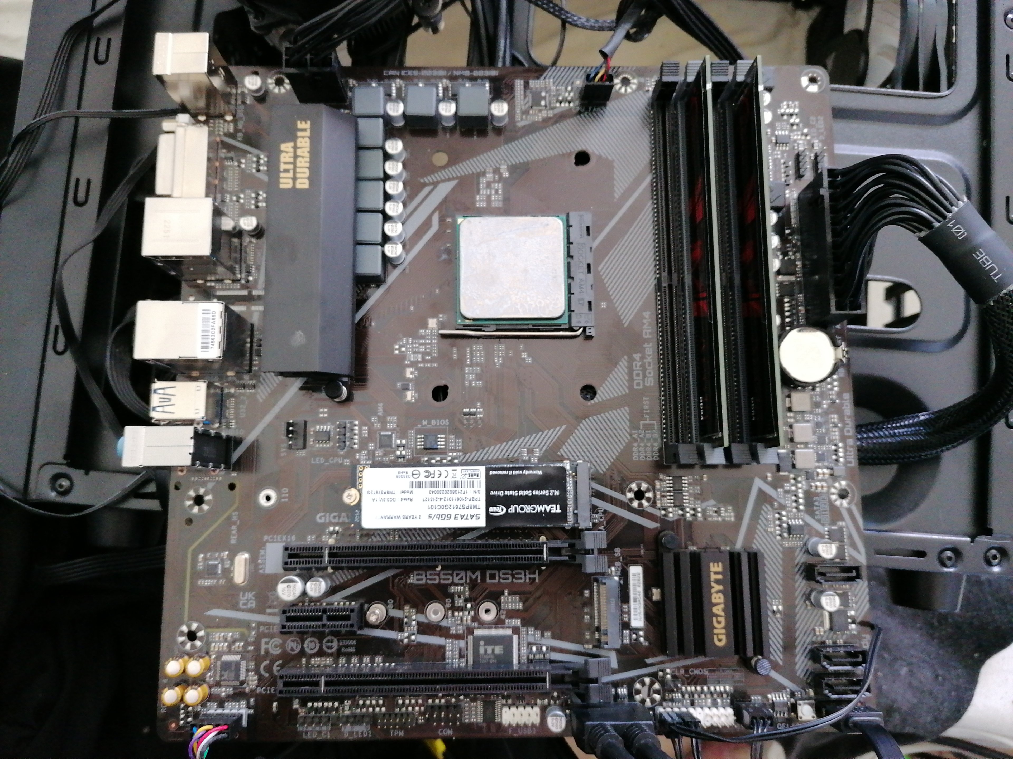

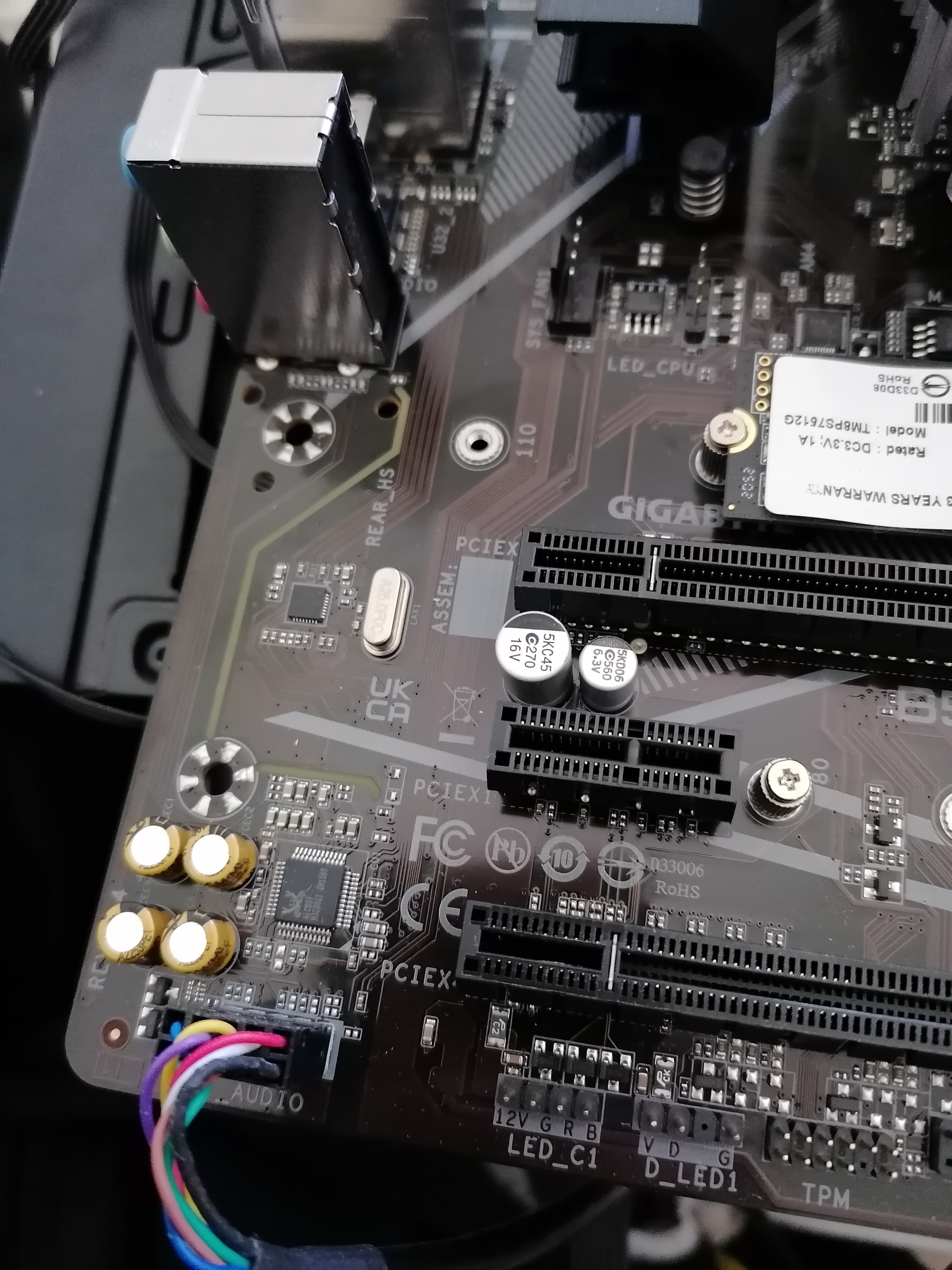

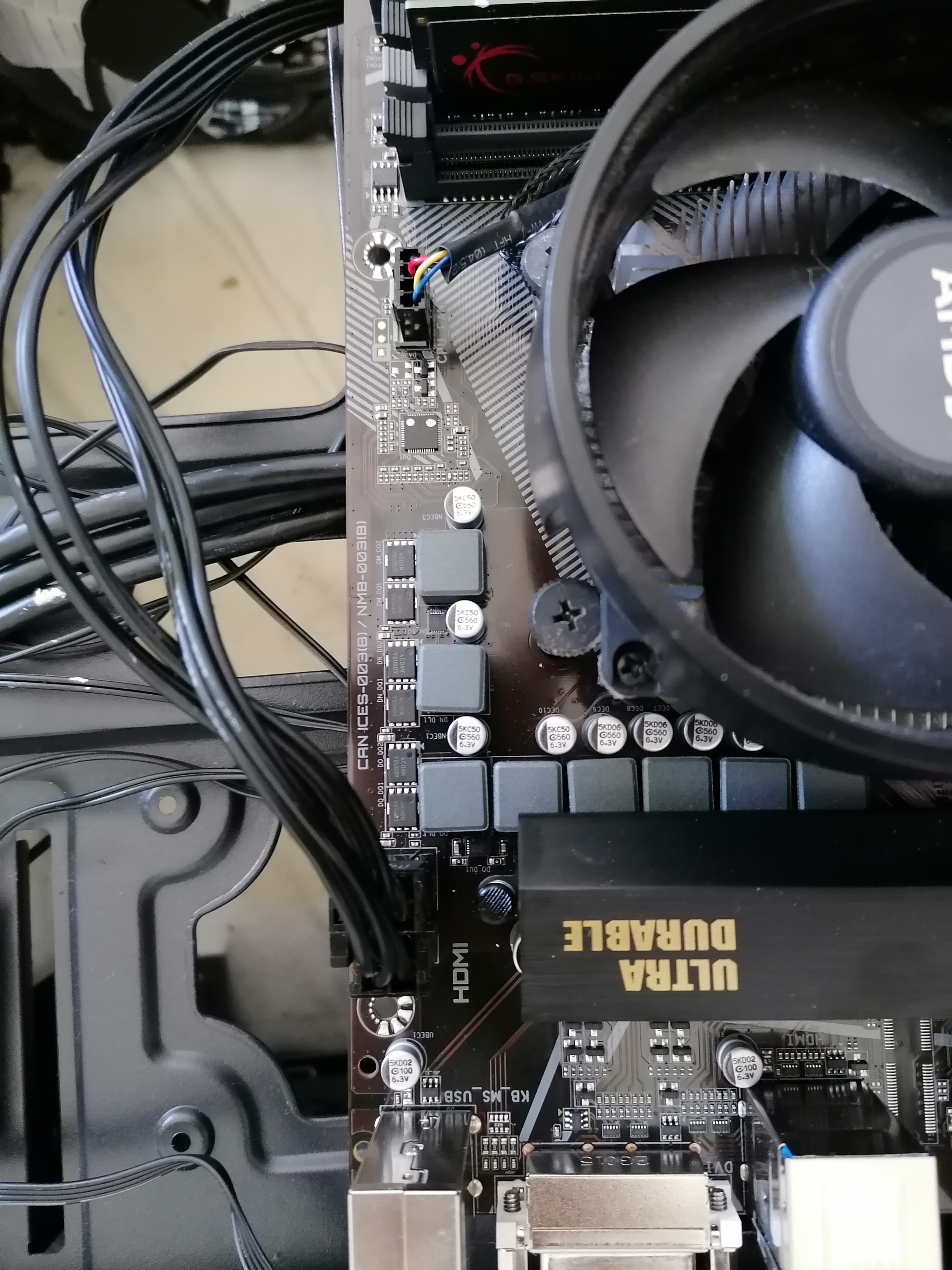

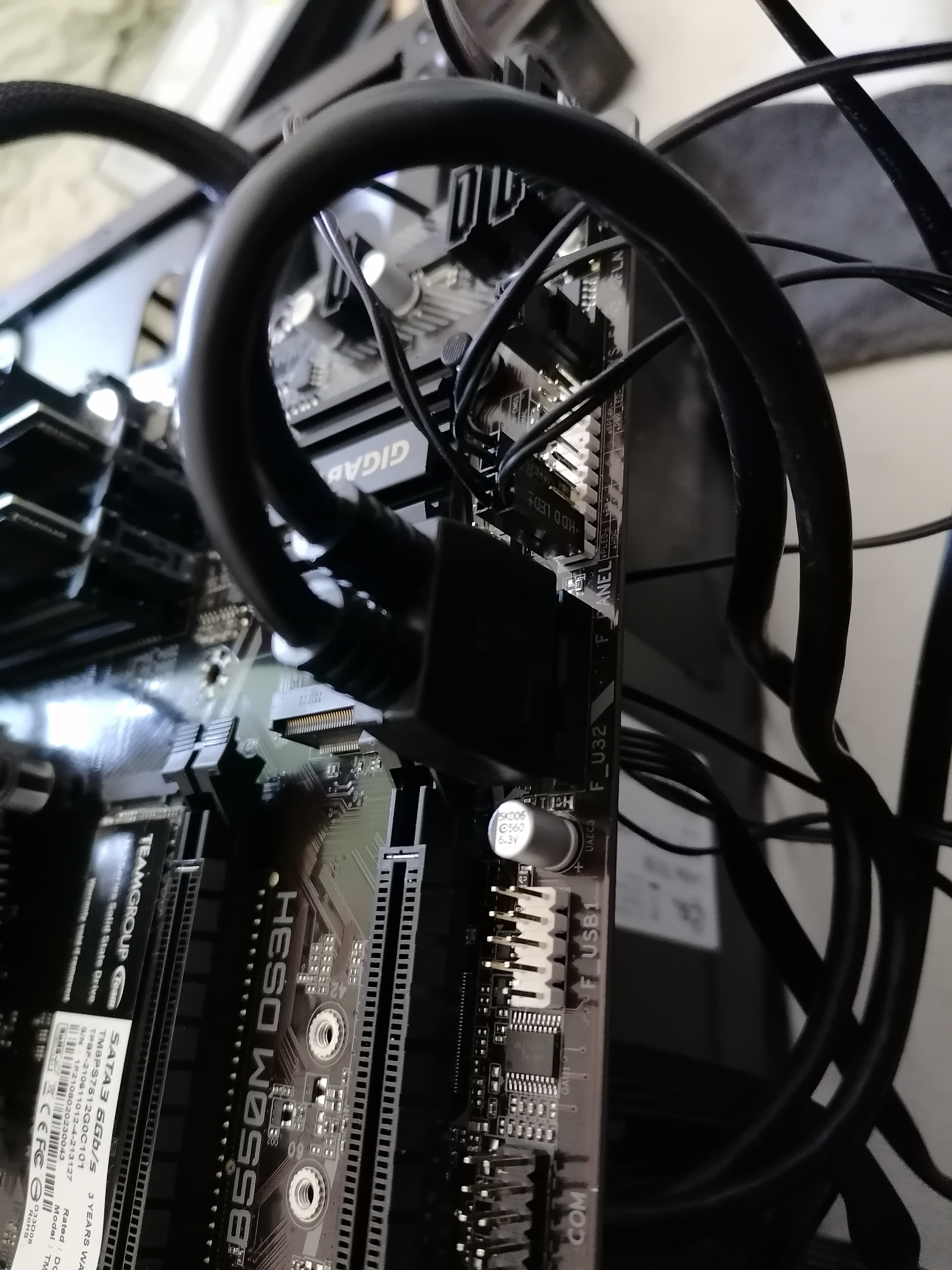

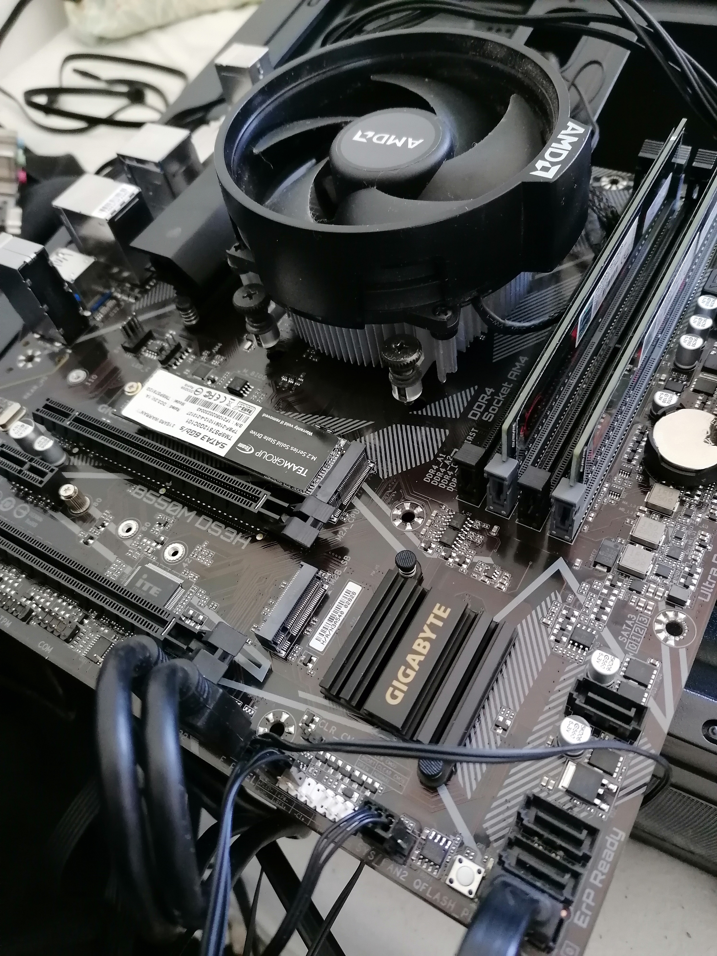

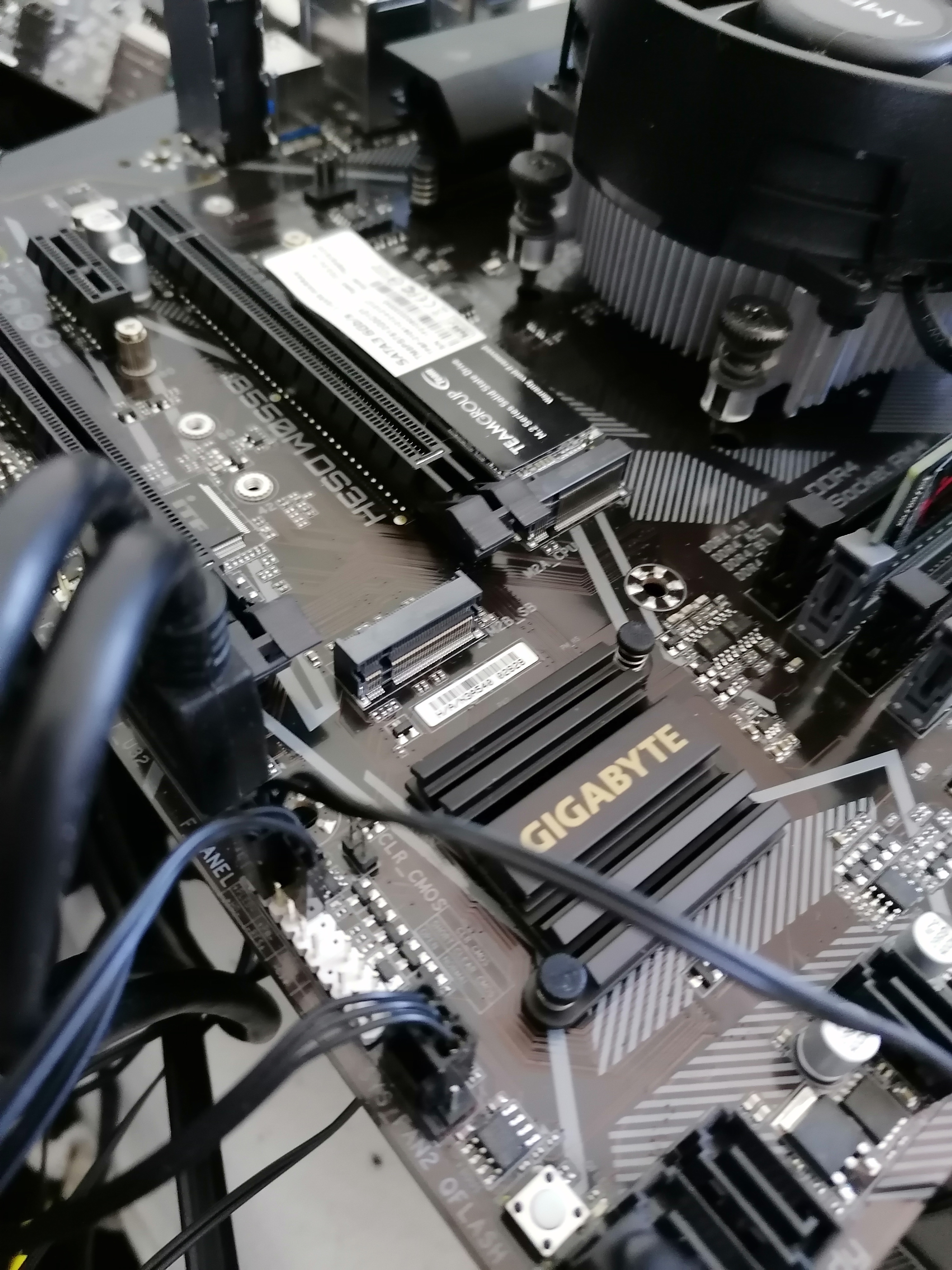

Hier sind die Fotos von der Verkabelung

O.k. tu uns allen (und somit auch Dir) einen Gefallen. Editier Deinen ersten Beitrag und schreib dort bitte Deine gesamte Hardware rein. Damit alles gesammelt steht.
Dein NT packt die Graka vllt. nicht mehr. Und hast du den Monitor aus Versehen am MoBo und nicht an der Graka angeschlossen?
Kontrollier bitte nochmal alle Anschlüsse und stell Fotos hier rein.
Und such hier im Forum einmal nach der "Null- Methode". Damit kann man sehr systematisch vorgehen um den Fehler zu finden.
Nur mal so nebenbei, dein Board liegt mit den Kontakten auf dem Gehäuse auf, dadurch entsteht ein Kurzschluss, wenn du den so startest, so startet der PC auf jeden Fall nicht.

Habe sie kurz abgeschraubt also die kühlung um die Kabel besser zu sehen in meiner ersten Nachricht steht meine kühlung
Habe es nur zum überprüfen von den Kabeln rausgeholt da es eingebaut auch nicht funktioniert hat
@Questionmark, das scheint der boxed Kühler zu sein. Nicht erdte Klasse, aber vollkommen ausreichend.
@TE, bei mal alles aus. Leg das MoBo auf den Karton vom MoBo und Stöpsel nur CPU, RAM und Graka an (und das NT nat.)
Monitor an Graka und Sys starten.
Wenn das nicht geht, bitte Null- Methode durchgehen. Dazu brauchst du optimalerweise einen kleinen Beeper für das MoBo.
Ich hoffe unter dem Mainboard liegt noch eine Unterlage und es liegt nicht direkt auf dem Gehäuse lt. Deinem Bild. Damit verursachst schnell einen Kurzschluss, weil unter dem mainboard auch Lötstellen zu sehen sind.
Im Gehäuse müssen Abstandshalter verbaut werden BEVOR das Mainboard rein gesetzt wird. Und zwar nur dort wo auch welche hin sollen.
bitte ausgebautes mainboard vollständig auf ein Karton stellen, nie auf leitende Teile wie Gehäuse oder Blechkisten! Ist das ein 3 Pin cpu Lüfter auf 4 Pin? Dann muss zuerst im Bios die cpu Lüfter umstellen.
falls die cpu ein integrierte grafikeinheit hat, ohne gpu starten.
ist die gpu 8 Pin Stromzufuhr direkt am Netzteil ohne Adapter?
