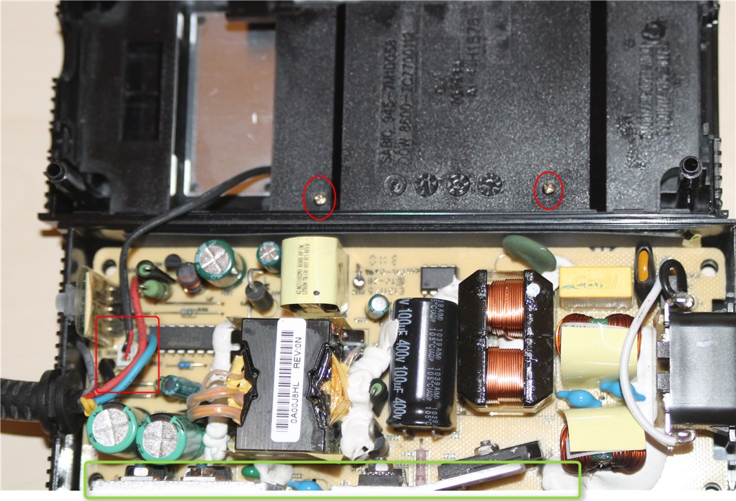

Ich kenne mich mit den Netzteilen der 360S Trinity aus.
Da gibt es nicht viel zu beachten. Du brauchst nur einen T9S [Torx 9 Security] Bit zum öffnen der vier Schrauben. Der Lüfter sitzt in der oberen Hälfte unter vier Philips #00 Schrauben. Er ist gut zugänglich ohne sich der Netzteilelektronik nähern zu müssen.
Generell hat das Netzteil nur wenig Kühlkörper und der Staub kann kaum wo zwischen klemmen außer im Lüfter und der Halterung von selbigem.
Rote Kreise sind die PH#00 Schrauben zum Lüfter. Die anderen beiden Schrauben sind je oberhalb im Deckel.
Roter Kasten ist der Stecker vom Lüfter den man trennen kann.
Grüner Kasten das sind die beiden Kühler für primär/sekundär.

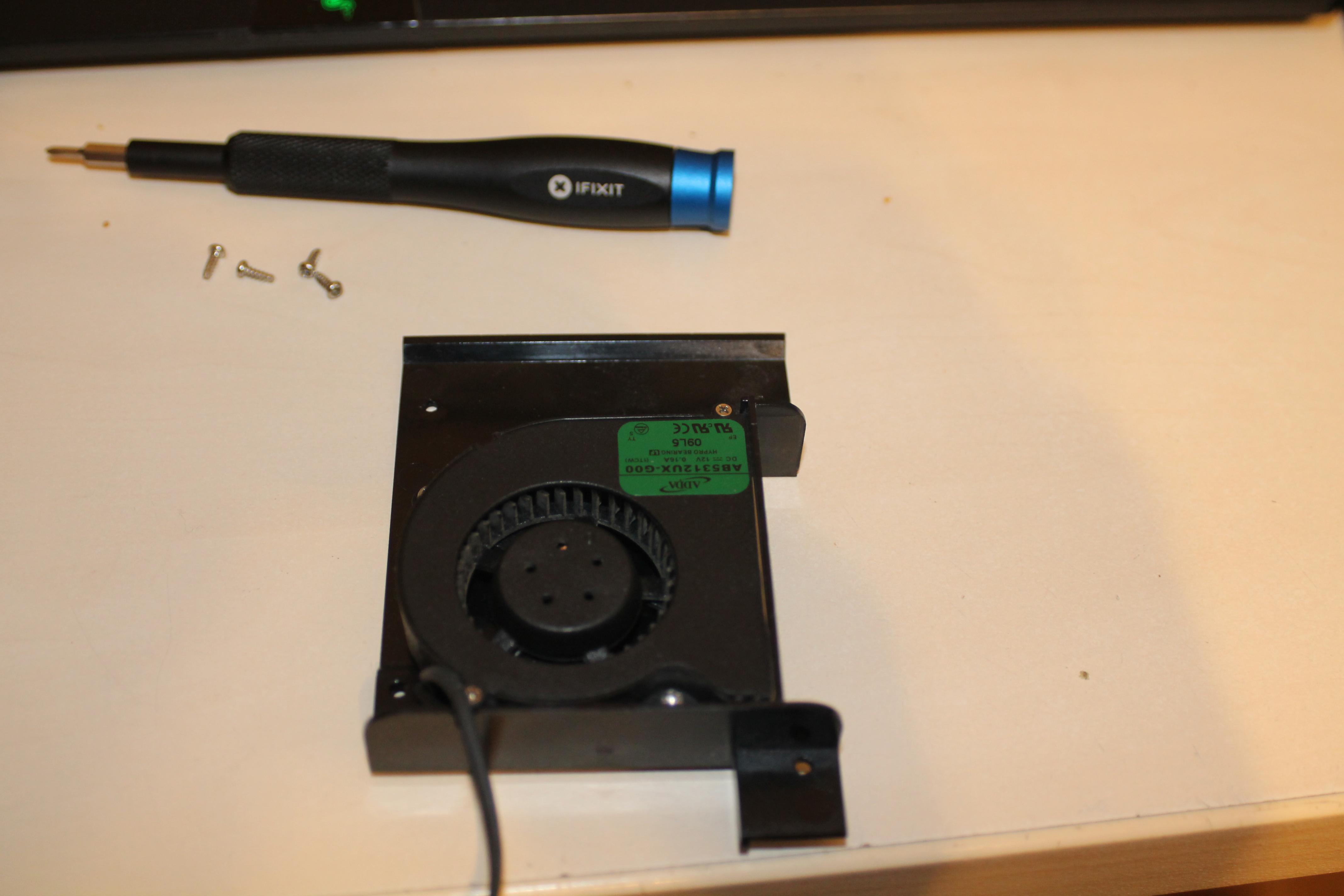

Der Lüfter:
In meinem Fall ein Adda. Dieser ist mit 3xPH#0 angeschraubt und seine Abdeckung ist mit 2xPH#000 gesichert.
Sollte er jedoch einen Lagerschaden haben, muss er ersetzt werden um das Geräusch zu reduzieren. Lagerschäden erkennt man wenn man rein pustet. Läuft der Lüfter nicht oder kaum nach ist das Lager meist kaputt.
