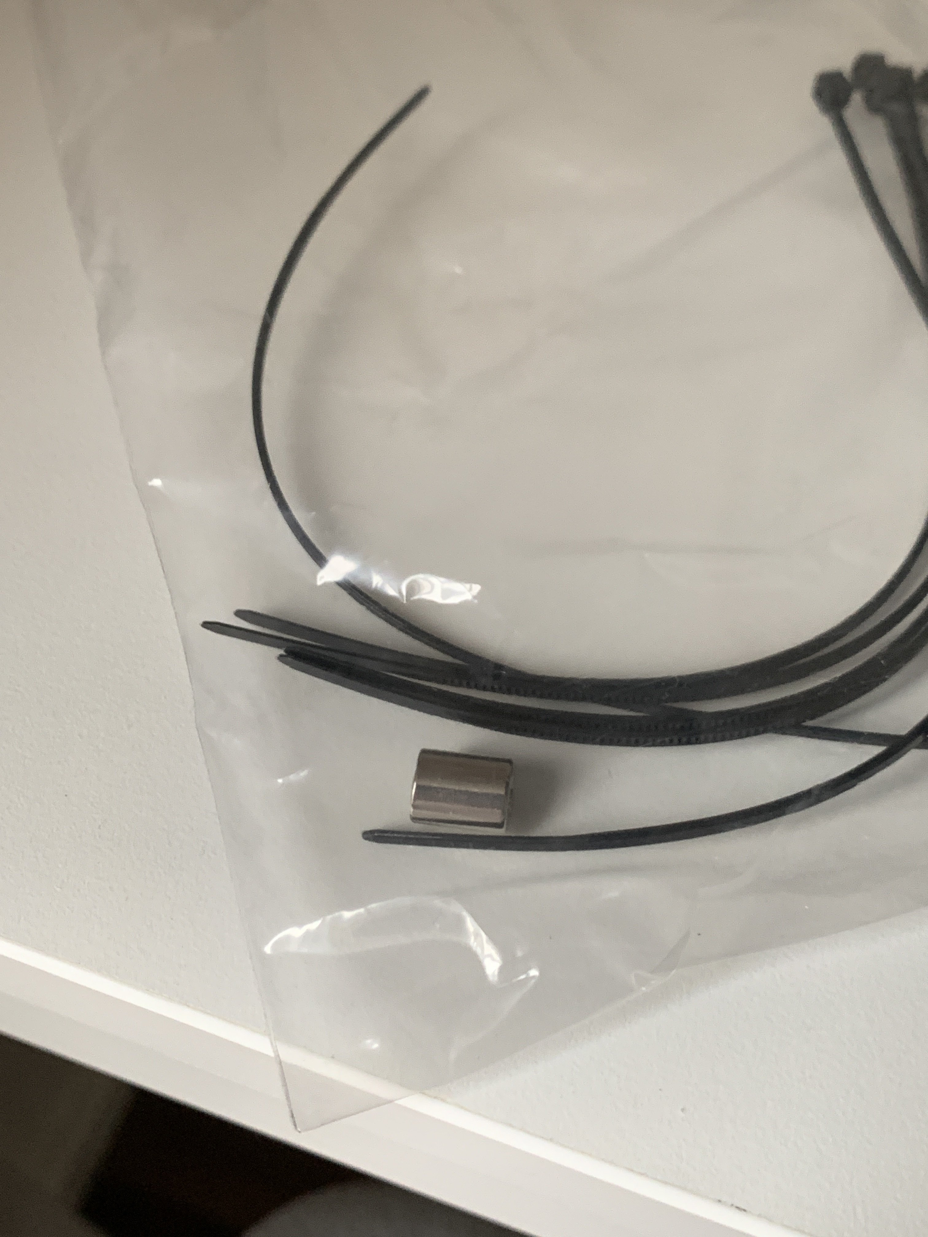

Ich habe die Bedienungsanleitung zwecks Lieferumfang bereits angesehen, aber dieses kleine silberne Teil wird nicht gelistet, kann man mit einem Kreuzschraubenzieher verschrauben, wozu soll das gut sein?

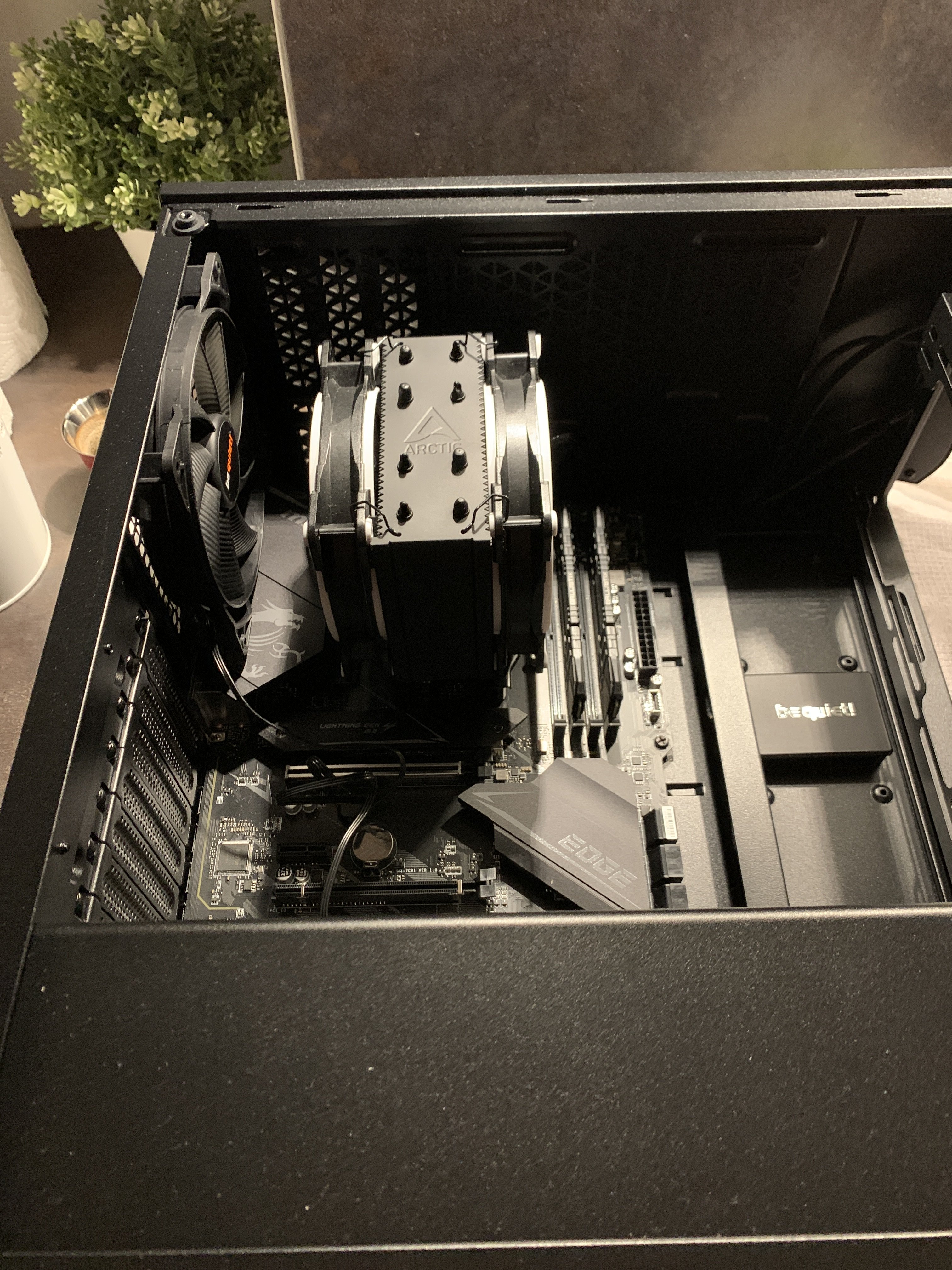

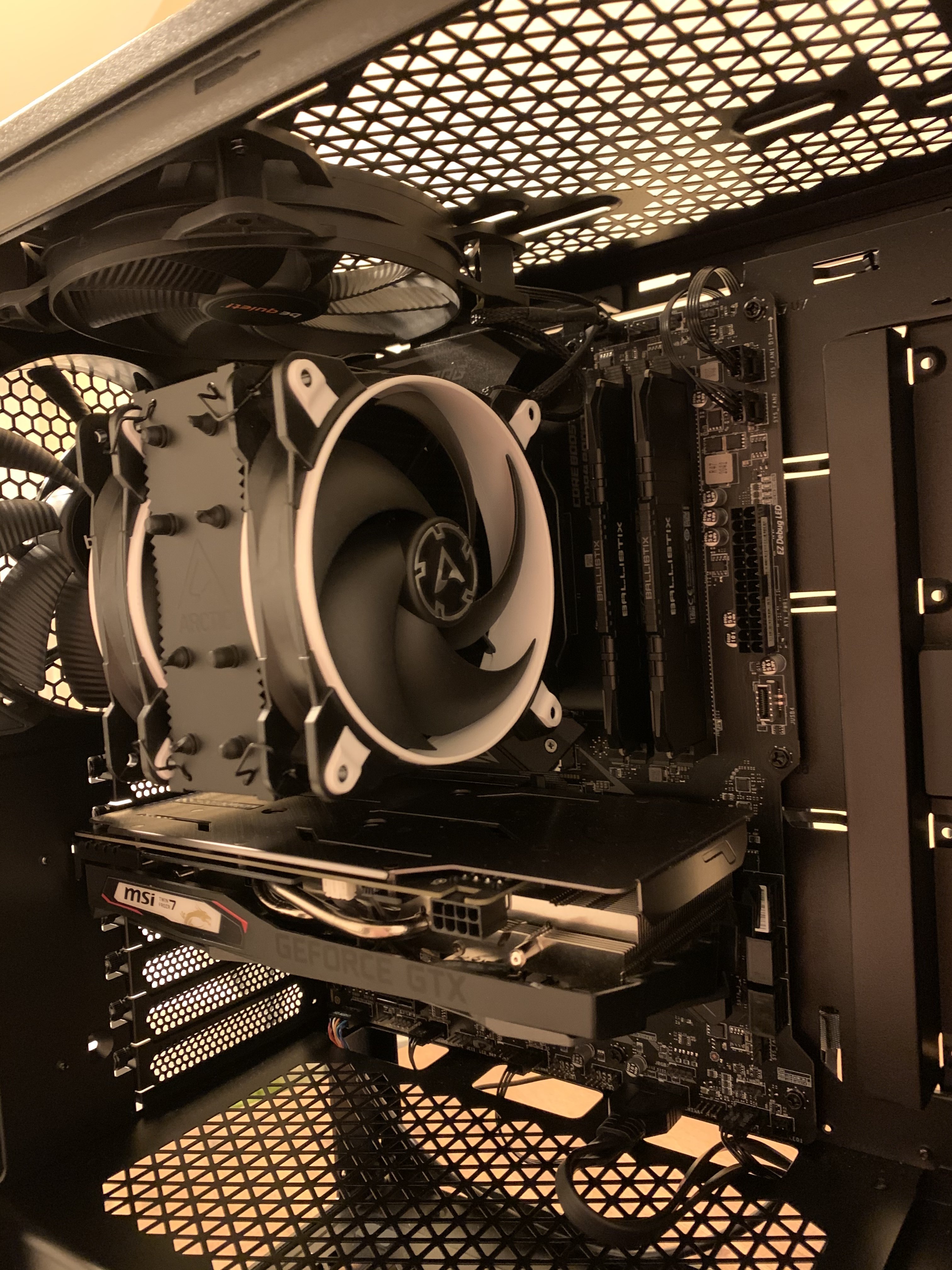

Leute ich bekomme die Krise... ich habe den CPU Kühler draufmontiert, versucht, dass alle Schrauben gleich fest sitze , warum neigt der etwas nach links?
Der neigt immer leicht nach links..

Man erkennt es leider nicht so gut auf dem Bild - sind denn alle 4 Schrauben im Gewinde?

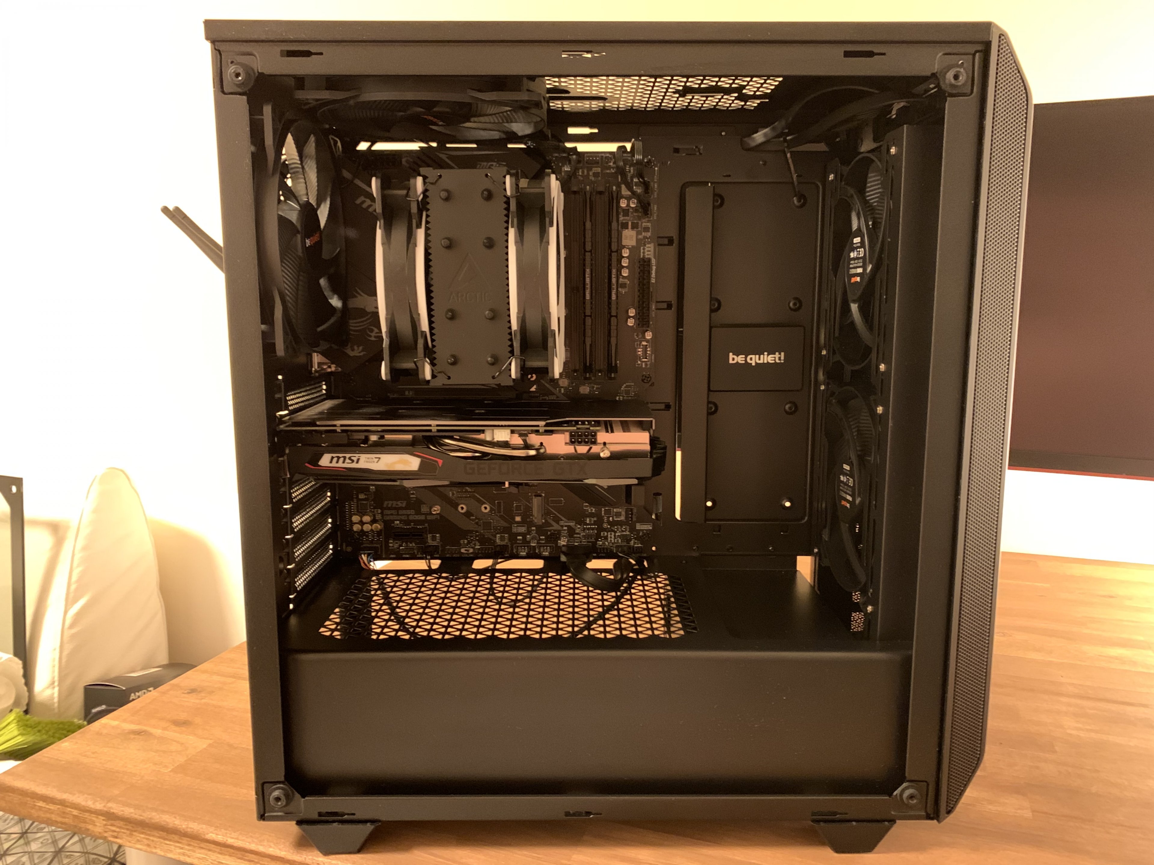

Netzteil fehlt noch, dann ist er fertig. vl. bilde ich mir das mit dem Lüfter nur ein..

Ja sieht für mich eigentlich auch in Ordnung aus. Schau halt dann direkt mal etwas auf die Temperaturen, wenn du ihn in Betrieb nimmst

Wenn die Temperaturen perfekt sind, ist dann der CPU Kühler korrekt montiert? Ich habe etwas das Gefühl, dass er leicht nach Links neigt.

Ja, wenn er nicht richtig auf der CPU aufliegt, wirst du das an den Temperaturen merken.

Habe echt versucht, alle Schrauben gleich stark anzuziehen, weiß nicht warum er da ein wenig nach links neigt, aber vl. ist das Board auch nicht ganz gerade und das wirkt nur so, mich nervts ein wenig, bin da sehr heikel.
Zwar eventuell etwas marode Frage aber erkennst du, ob das MB "gerade" im Case liegt beim Einbauen bzw. jetzt "steht"? Abstandshalter sind montiert, oder?
Ansonsten schließe ich mich @Silver4Monsters an, Temperaturen dann auslesen.

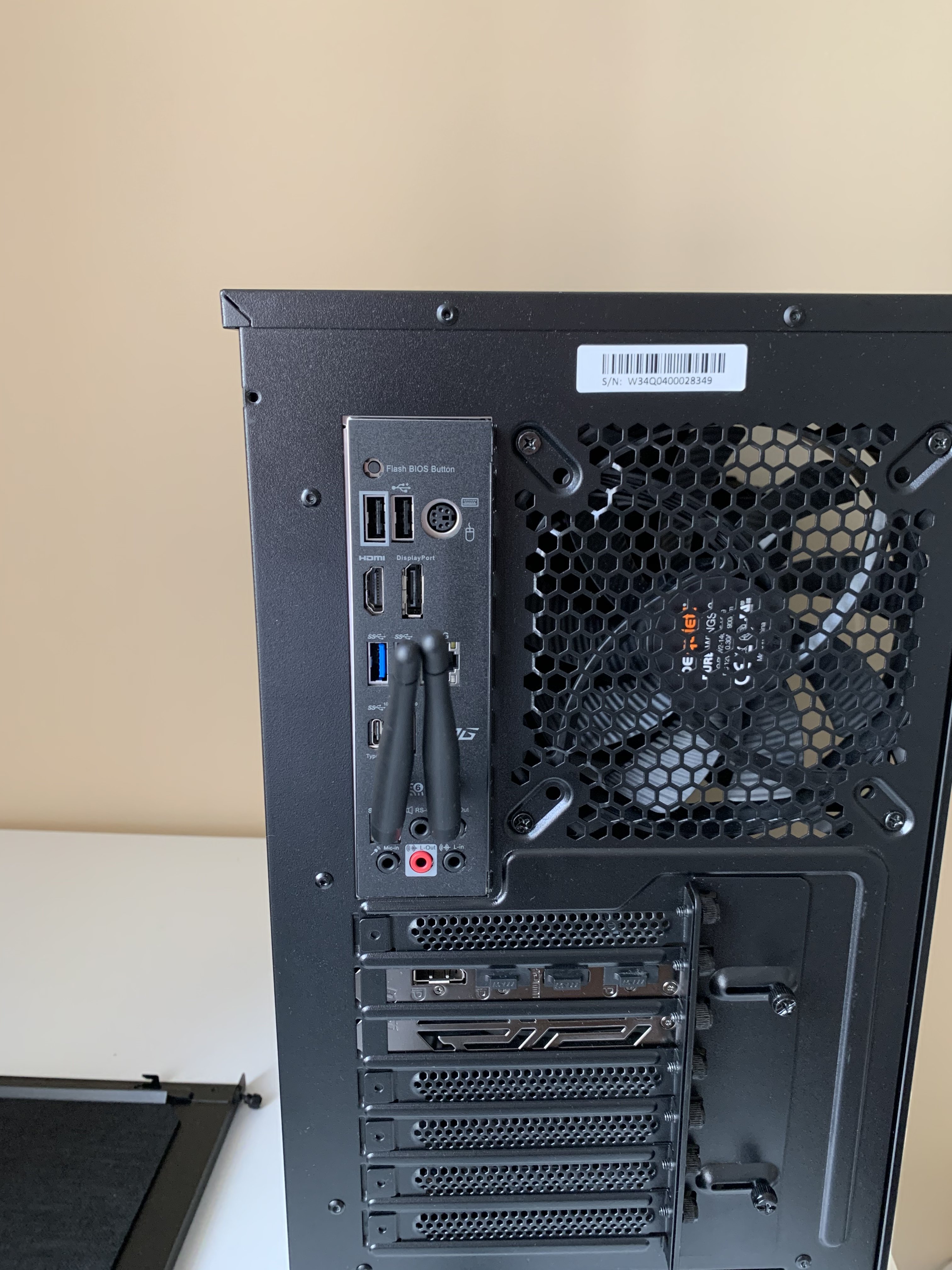

Ich habe alles nochmal ausgebaut und die Abstandshalter/Schrauben mit der Hand handfest angezogen, ändert sich nichts.
Vl. ist das MB ja nicht ganz gerade.
Die IO Blende sitzt auch nicht wunderschön obwohl ich sie ordentlich eingesetzt und festgeschraubt habe. Ist mit dem MB bereits verbunden. Soll ich versuchen sie ganz gerade einzusetzen?
Ich würde warten, was die Temp dann sagen. Eigenartig ist es schon, dass ein MB die falsche Bohrung hat. Kann natürlich auch am Case liegen (eher).
An der I/O-Abdeckung kann man das jedenfalls nicht fest machen - zumindest am Foto nicht ersichtlich.
