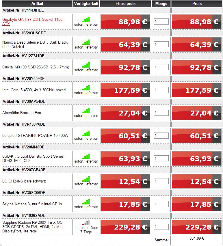

Wie im Anhang zu sehen sieht meine momentane Auswahl aus, fällt jemandem noch etwas auf, oder geht alles klar?
Für die 280X ist das NT zu schwach, da sollte min. ein 450er besser noch 500 Watt rein.
Die SSD würde ich erstmal weglassen und die 90 Euro lieber in eine stärkere Grafikkarte stecken. Eine SSD bringt dir schnellere Ladezeiten, aber in Spielen 0 fps mehr. Ich mag diesen SSD Wahn wirklich nicht, bei JEDER Kombination, selbst wenn das Budget begrenzt ist empfiehlt jeder eine SSD.
Hol dir lieber ne dickere Grafikkarte und rüste die SSD nach. Eine stärkere GPU bringt dir mehr fps in Spielen, eine SSD nicht.
Also das ganze ist inzwischen bestellt, danke für die ganze Hilfe hier :)
