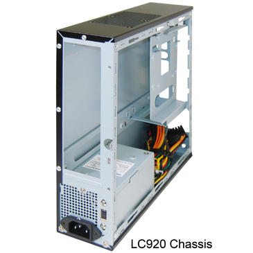

Zurzeit fix sind Gehäuse:
linkwordl LC920-01 (150W) muss also bei den Komponenten aufpassen wegen der Watt

So wie ich das Gehäuse sehe, kann man dort den PCIe-Slot des Mainboards nicht nutzen, da das Gehäuse dafür keine Aussparung hat. Somit kannst du gar keine extra Grafikkarte in dem Gehäuse betreiben.
sollte sich nicht eine single slot low profile ausgehen ?
sorry ich habe deinen link zu spät gesehen
Siehst du denn einen freien Slot für eine zusätzliche Karte?
leider werde ich noch nicht schlau drauß ob eine grafikkarte passt an der seite in der nähe vom netzteil scheint platz zu sein...
der user "lästet" über die billige verarbeitung leider nur. u gerade ich möchte das gehäuse wegen der optik.
Schreibt kaum etwas über die lautstärke der lüfter usw. und das am netzteil nur 25w sein sollen kann ich mir nicht vorstellen liegt sicher nur an den "schwachen" komponenten dann

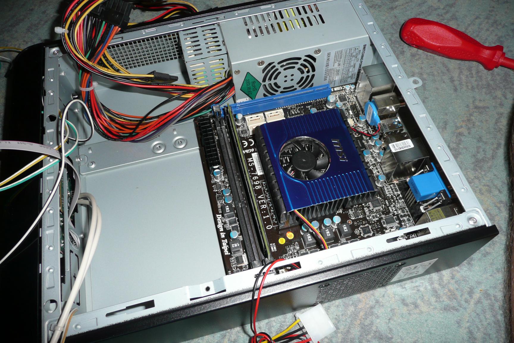

Ja, Platz ist da schon vorhanden für eine Single-Slot-Karte. Aber das Gehäuse hat nun mal keine Öffnung, um die Anschlüsse einer Grafikkarte nach Außen zu führen.
Und mal abgesehen davon, wäre die Grafikkarte bei dieser Enge wohl auch nicht leicht zu kühlen...
@neu13: In das Gehäuse passt keine extra Grafikkarte. Die Diskussion hierzu kann beendet werden!

Mit Bastelarbeit ja.
Würde einen i3 2120 kaufen sowie das H67 Gigabyte ITX Board, da kann man die CPU noch undervolten(für Last).
Weiterhin passt dann eine HD6570 ( gibt es von Sapphire - Test bei TomsHardwareGuide) oder HD6670 (gibt es ? weiß grad nicht) als lowprofile da rein, wird aber ne knappe Sache wegen dem Netzteil daneben.
Ich denke aber das man es gebastelt bekommt.

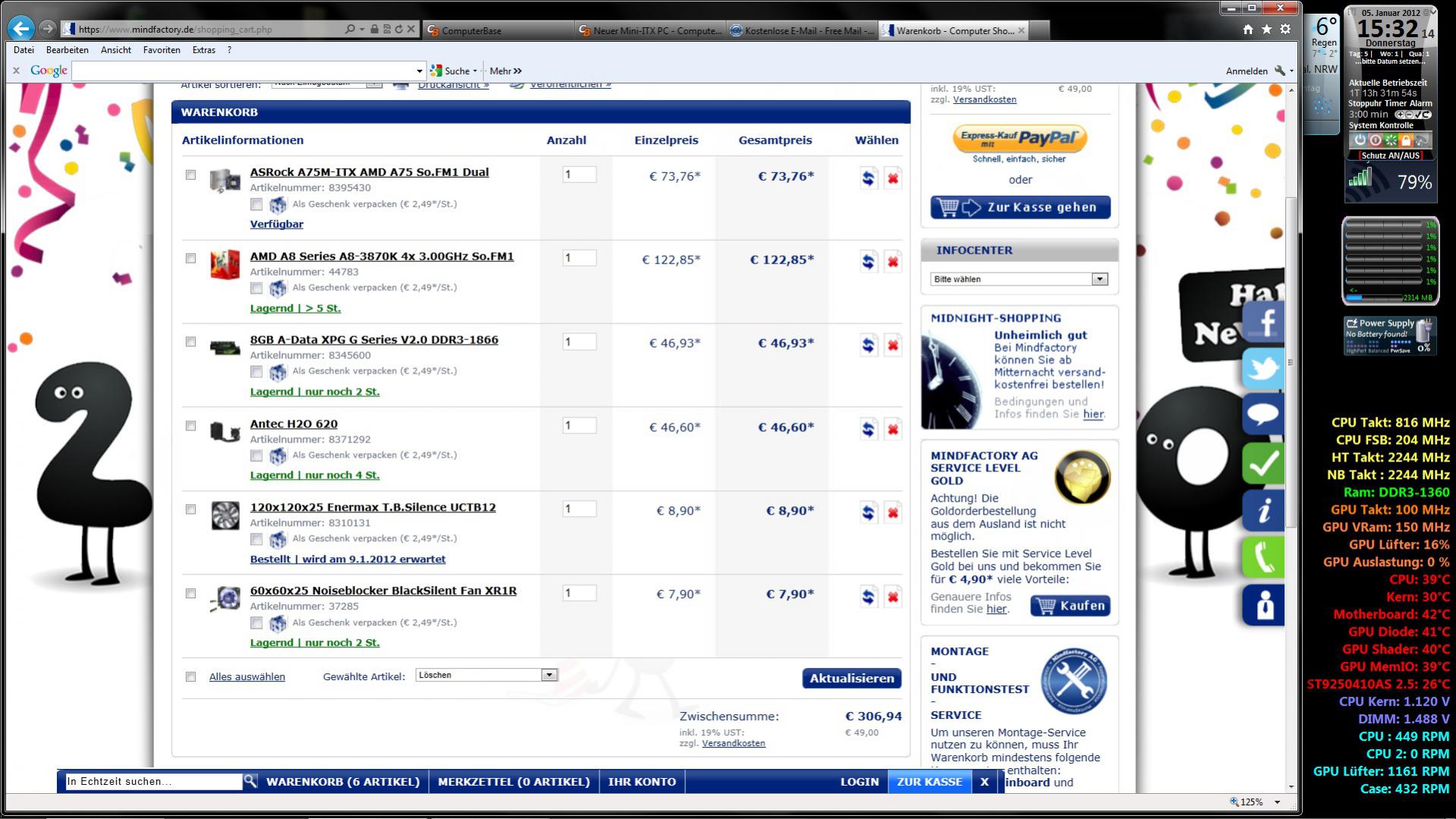

wieso ist das wichtig mit den 1.25V bei der A8 ?
und welche grafikkarte würdest du noch nehmen ?
aja du würdest aber wirklich jeden lüfter bis auf den netzteillüfter tauschen so wie ich das sehe oder ?
und bei deiner variante aufjedenfall 64bit wie ich sehe:7 win 7 kommt nämlich drauf...
also ist doch besser preisleistung beim A8 plus eine graka als i3 plus graka ?

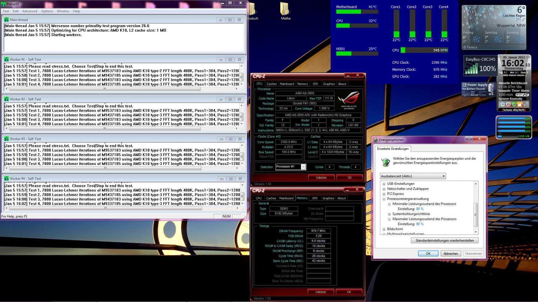

Im Windows kannst sie dann mit C&Q und den Energieoptionen auf ein max von 2,3-2,5GHz begrenzen,so kommst locker auf deine max 65Watt TDP.
Graka von der CPU(APU) also die 6550 mit min 1866er Ram.Damit hast ne gute Leistung fürs gelegentliche Spiel.
Die 1.25V deswegen weil dein NT max 150Watt liefer,aber nicht auf der 12V Leitung allein.
Wenn du die Spannung nicht senkst,dann könnte es eng fürs NT werden besonders wenn du die CPU und GPU stark belastest.
Ja,da der 120er Lüfter mit max 900U/min sehr leise ist und der Original,naja.Den 60er ,wenn der Serienlüfter müll ist....
So wie Meiner steht bei gedrosselten 2,4GHz,komm ich nicht über 80Watt am Strommesser unter Primelast,das macht ne TDP von rund 50Watt.
Sorry sind so 85Watt.Idle 42Watt,somit liegen 43Watt dazwischen + 7Watt für die CPU,macht rund 50Watt.
