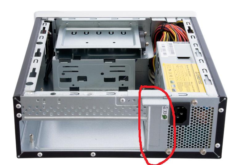

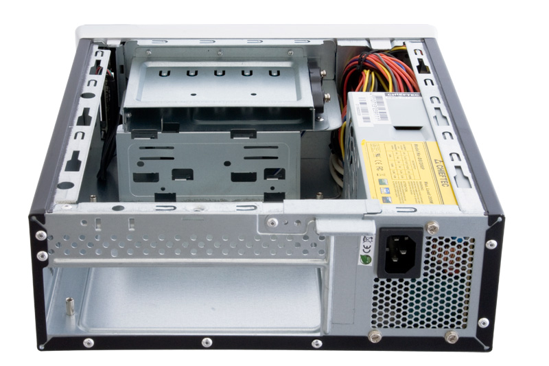

Wo siehst du bei dem Gehäuse Platz für eine Graka?
Die beiden Chieftec Flyers sind zu dünn da passt keine richtige Graffikkarte rein noch nicht mal eine Hd 6450/5450.

Ja ist eine Abdeckung du irrst dich nicht.

Die 6670 kommt auf 19cm,die Mobos sind 17cm,das Mobo passt gerad so in die Diva,somit Stößt die 6670 gegen das Netzteil.2cm zu lang.
Da die 6670 6,2cm hoch ist,das Chieftec aber 9cm,somit Könnte die Karte unter den Laufwerkshalter passen.
