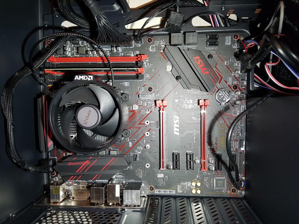

bitte bild von rechner (inneren) posten das hilft meistens den fehler einzugrenzen !
nein auf der Kompatibilitätsliste ist er nicht - hatte aber damals bei der recherche (meine ich zumindest) bei einigen Vorschlägen hier gelesen.
Also können es trotz der DRAM Led auch Mainboard oder CPU sein?
Reicht das Bild?

was mir direkt aufällt ,ist das du den (Lüfter)anschluss unterhalb des ATX Steckers doppelt versorgst ! Einmal über den PWM Anschluss und dann zusätzlich mit einem Molex Adapter. Diesen Adapter bitte sofort wieder abziehen, die Versorgung kommt über den PWM Anschluss (Mainboard).
Es sieht nur so aus, als wäre der Lüfter noch über den Molex-Adapter angeschlossen. Der Adapter ist am Lüfter mit dran, allerdings ist der nicht angeschlossen.
