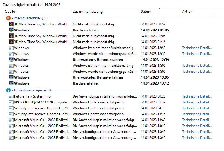

@redjack1000 habe ich angehängt
@t3chn0 Bei 3D Mark Timespy crasht der Benchmark beim Testen der Cpu, bei den GPU Tests die vorher laufen funktioniert alles. Bei den Results wird mir dann ein CPU Score von 0 angezeigt. Bei Cinebench stürzt der komplette PC nach gewisser Zeit einfach ab (so ca. nach 45Sek ab start)...
Nezteil ist das Bequiet Straight Power 11 850W
@Weasel0815 Garkeine Übertaktung, ich meinte nur er läuft instabil obwohl ich garnichts übertaktet habe. Vielleicht etwas unglücklich formuliert.

Im Zuverlässigkeitsverlauf steht ja, "Windows ist nicht mehr Funktionsfähig"!
Drück bitte mal auf technische Details.
Dann bekomst mal einen Fehlercode. Schau mal ob der beim Zeitpunkt des Absturzes immer der selbe ist. Dann poste ihn hier und gleichzeitig kannst du danach auch googeln.

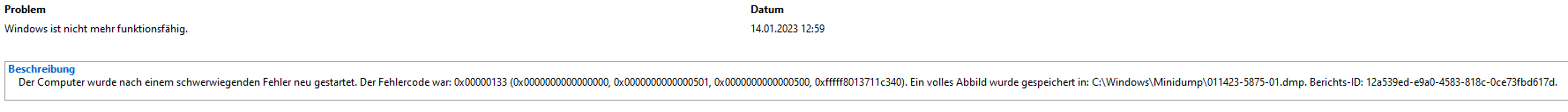

@lxmichi @redjack1000 leider nicht immer der gleiche Code
Im Anhang sind die Details zu den Abstürzen

Okay, dass sind keine leichten Fehler. Dürften aber irgendwie auf nicht einwandfrei funktionierende Treiber oder Software hindeuten.
