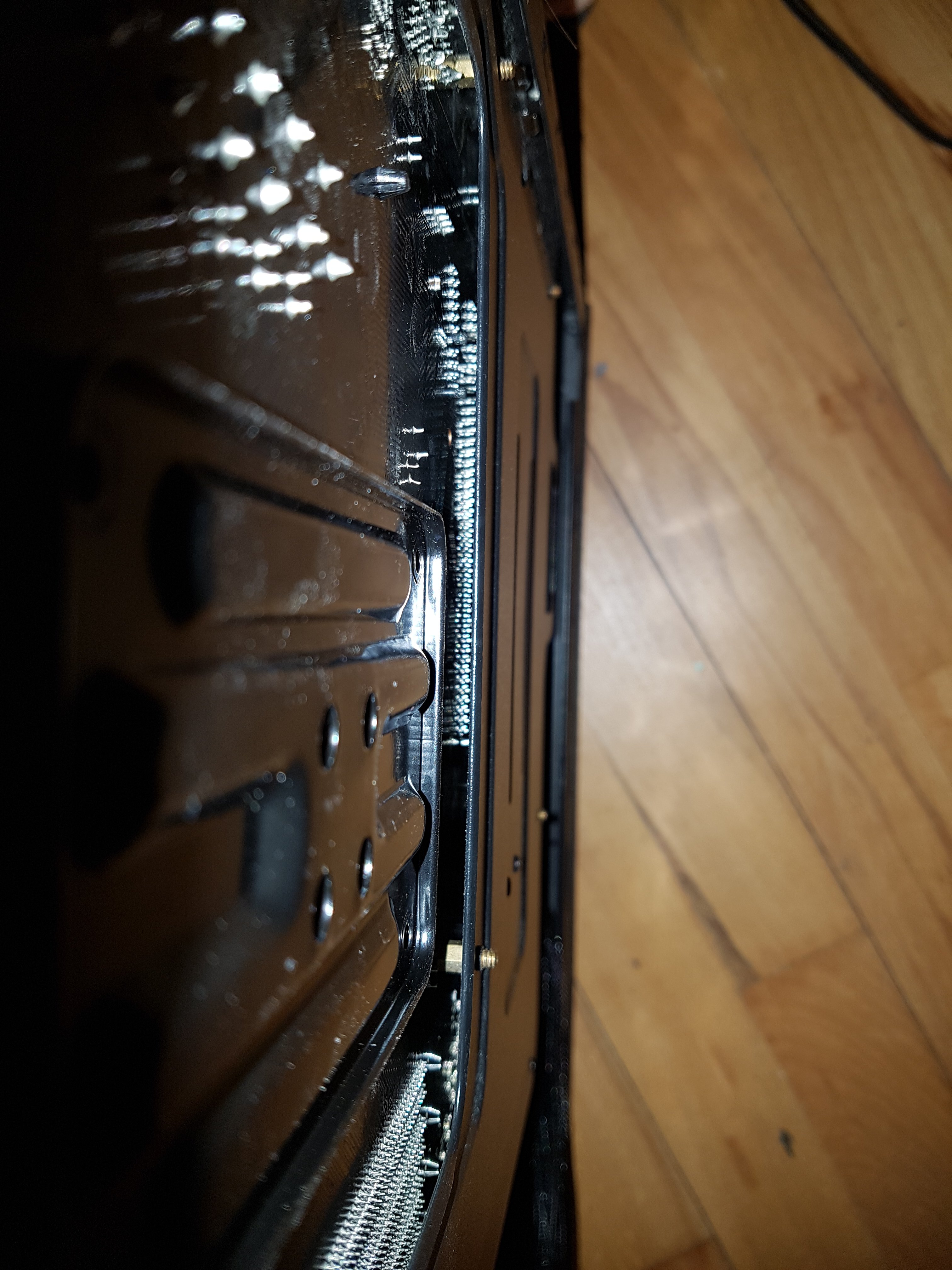

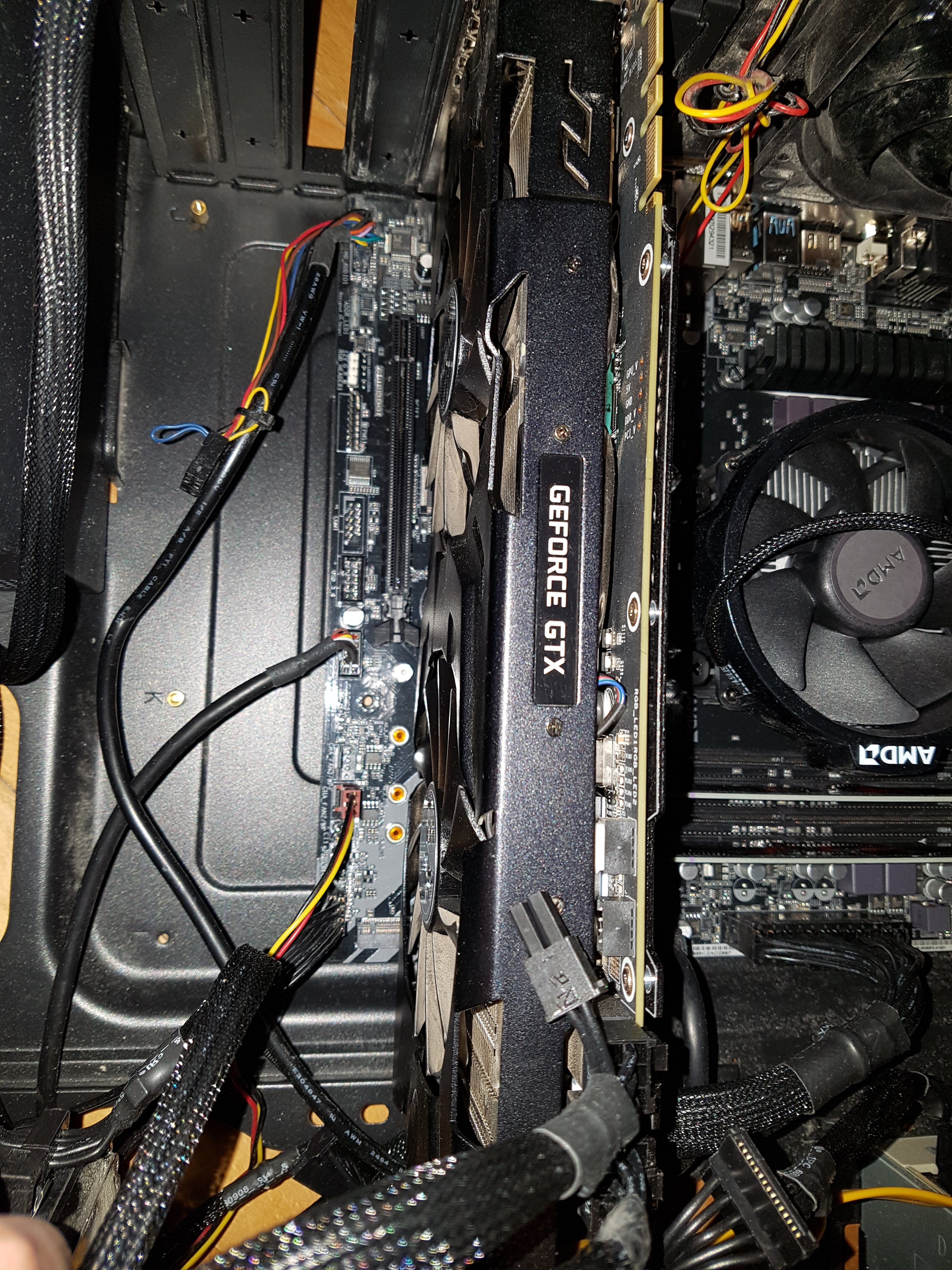

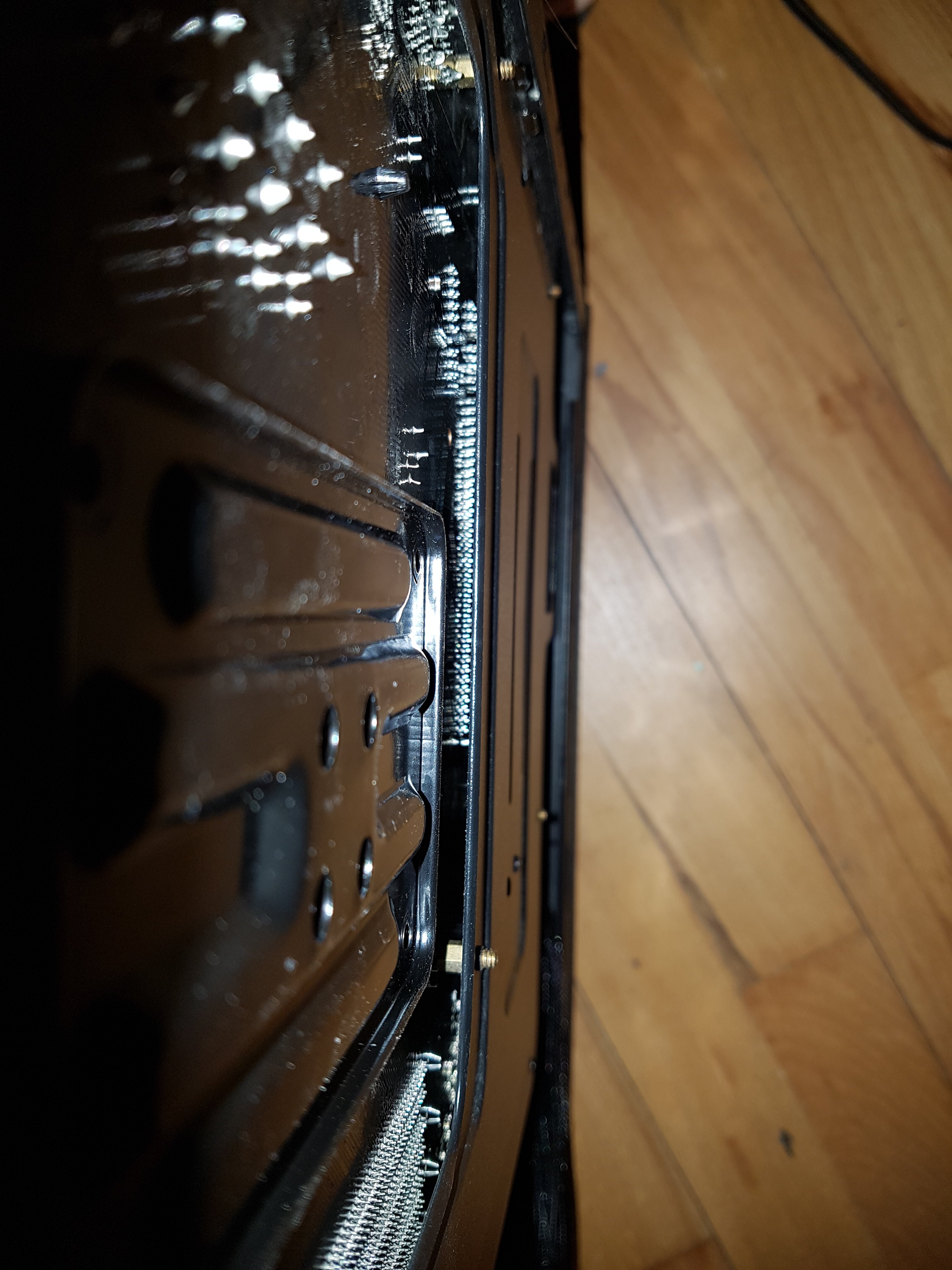

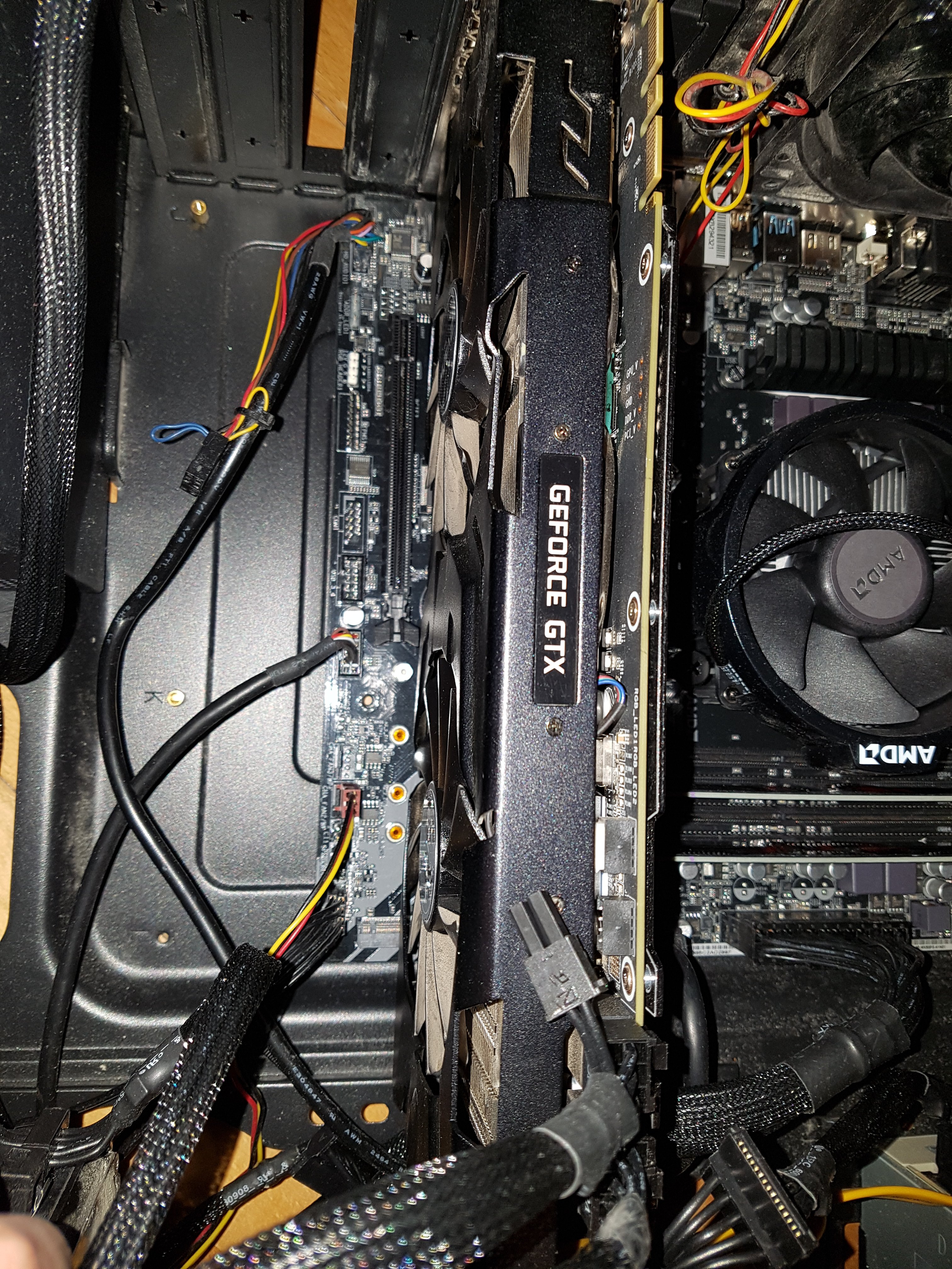

Habe heute meinen neuen pc zusammengebaut und er startet aber es kommt nichts auf dem bildschirm und dann startet er wieder neu.
Amd ryzen 5 2600
G.skill aegis 3000 mhz 2x 8gb
Grafikkarte gtx 1080 kfa2
Pure power 11 500w
Crucial 500gb ssd
Hdd 1tb seagate
B450m pro4 asrock

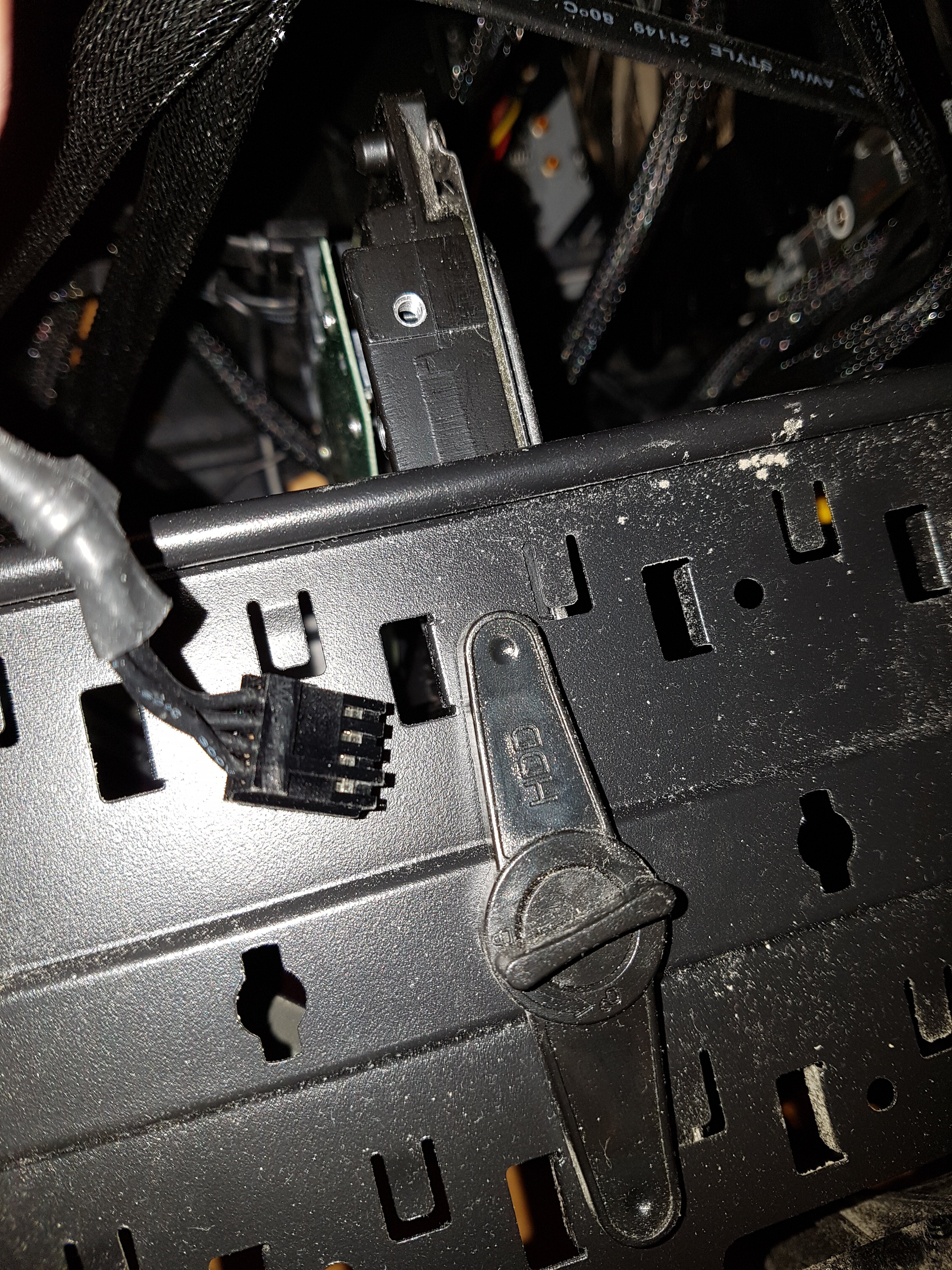

Weiss jemand wofür das kabel ist das hängt bei den Stromkabeln dabei
Wenn ich den pc starte leucht3t die graka,
Alle lüfter gehen

Hast du den Monitor am richtigen Anschluss? Also nicht am Mainboard, sondern an der Grafikkarte anschließen.

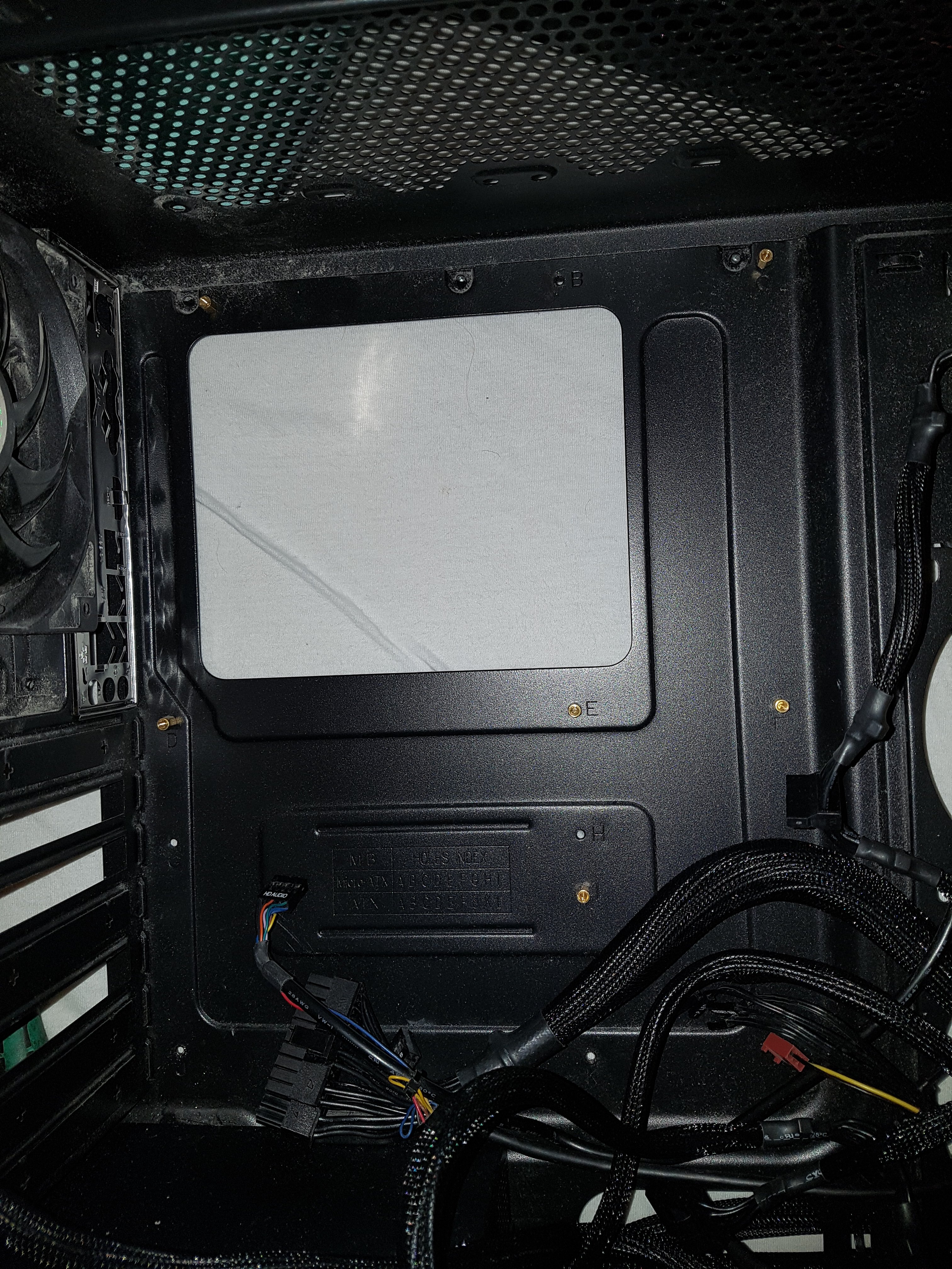

Abstandshalter richtig gesetzt und MB richtig verschraubt?
Grüsse
Reaktionen: Poney
Grüsse
Mainboard in die vorhandenen löcher verschraubt,abstandshalter vom kühler ?

Ansonsten mal mit Minimal Setup probieren: Alles ausbauen (abklemmen reicht) was nicht nötig ist.
Also solltest du nur noch folgendes drin haben: Board, CPU, 1x RAM, Grafikkarte, Netzteil.
Wenn das geht, dann danach Stück für Stück wieder ein Gerät nach dem anderen anschließen.
Der Kühler sollte auch nicht zu fest angezogen sein, sonst verbiegt sich da evtl. was und die Pins haben dann keinen anständigen Kontakt mehr.
@MadMax7496
Definiere locker. Sollte schon eingerastet sein. Das hört man auch wenns klick macht.
Da fehlen teilweise Motherboard-Schrauben und es sieht auch nicht wirklich so aus, als ob da Abstandhalter drunter wären ...
Reaktionen: Poney
das auf dem letzten bild ist ein FDD-stecker. das steht sicher auch im handbuch des NTs.

Hier zb kein Abstandhalter und Schraube
Ich würde alles noch mal ausbauen und schauen wo Abstandhalter fehlen
Da sind abstandshalter

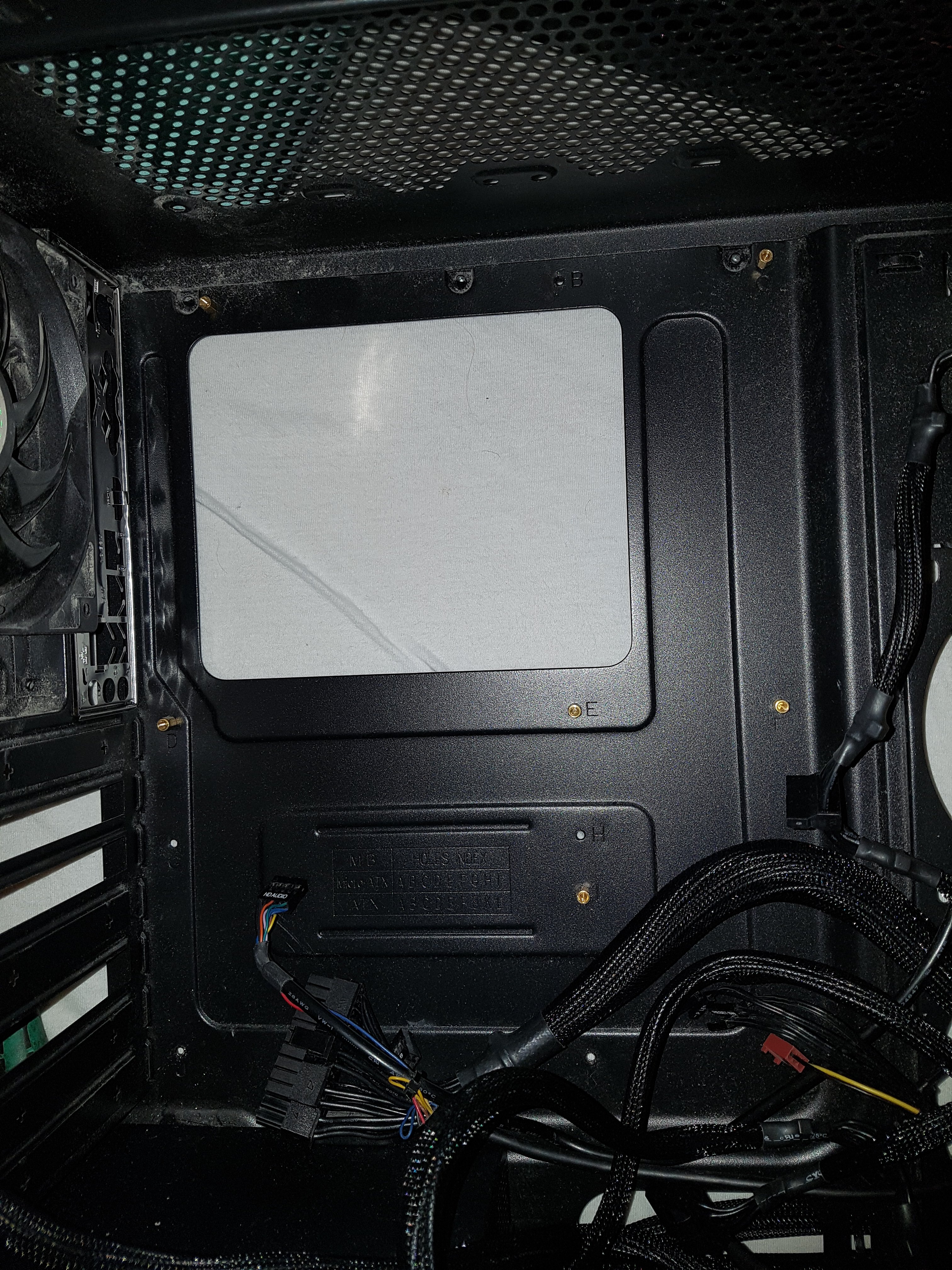

Und da wo die Schrauben fehlen ?? Was du zeigst sind die Stellen wo Schrauben drin sind …
auf Bild 1 und 2 sehe ich mindestens 3 Löcher wo keine Schrauben sind ...
Woher kriege ich die denn ? Gab keine dabei habe die von dem mainboard davor benutzt
Meinst du dass das mainboard dann zerstört wurde weil dort keine abstandhalter waren, als ich die Stecker reingest3ckt habe ?
Wenn die Abstandhalter fehlen kann das Board den Boden berühren und es kann einen Kurzschluß geben, zumindest Abstandhalter sollten unter die leeren Löcher erstmal drunter ...
Auf Bild 2 sieht man 2 unbenutzte Abstandhalter, die kann man sicherlich rausschrauben und an die korrekte Stelle setzen.
Abstandhalter und Schrauben sind beim Gehäuse dabei und nicht beim Mainboard ...
Zwischen Mainboard und Gehäuse gehören Abstandshalter, ansonsten liegt die Rückseite des Boards auf dem Gehäuse auf, ggf. wird sogar das Board noch durchgebogen. Falls das Board dann überhaupt noch funktioniert würde ich unbedingt heute Abend noch Lotto spielen bei deinem Glück.
Erstmal dein ganzes System vom Strom trennen. Dann Board abschrauben und das mit den Abstandshaltern klären.

Wenn du Abstandshalter benutzt hast, sollte im Betrieb ohne Druck auf das Mainboard eigentlich nichts passieren, aber es ist mehr als fahrlässig eben nicht alle einzubauen.

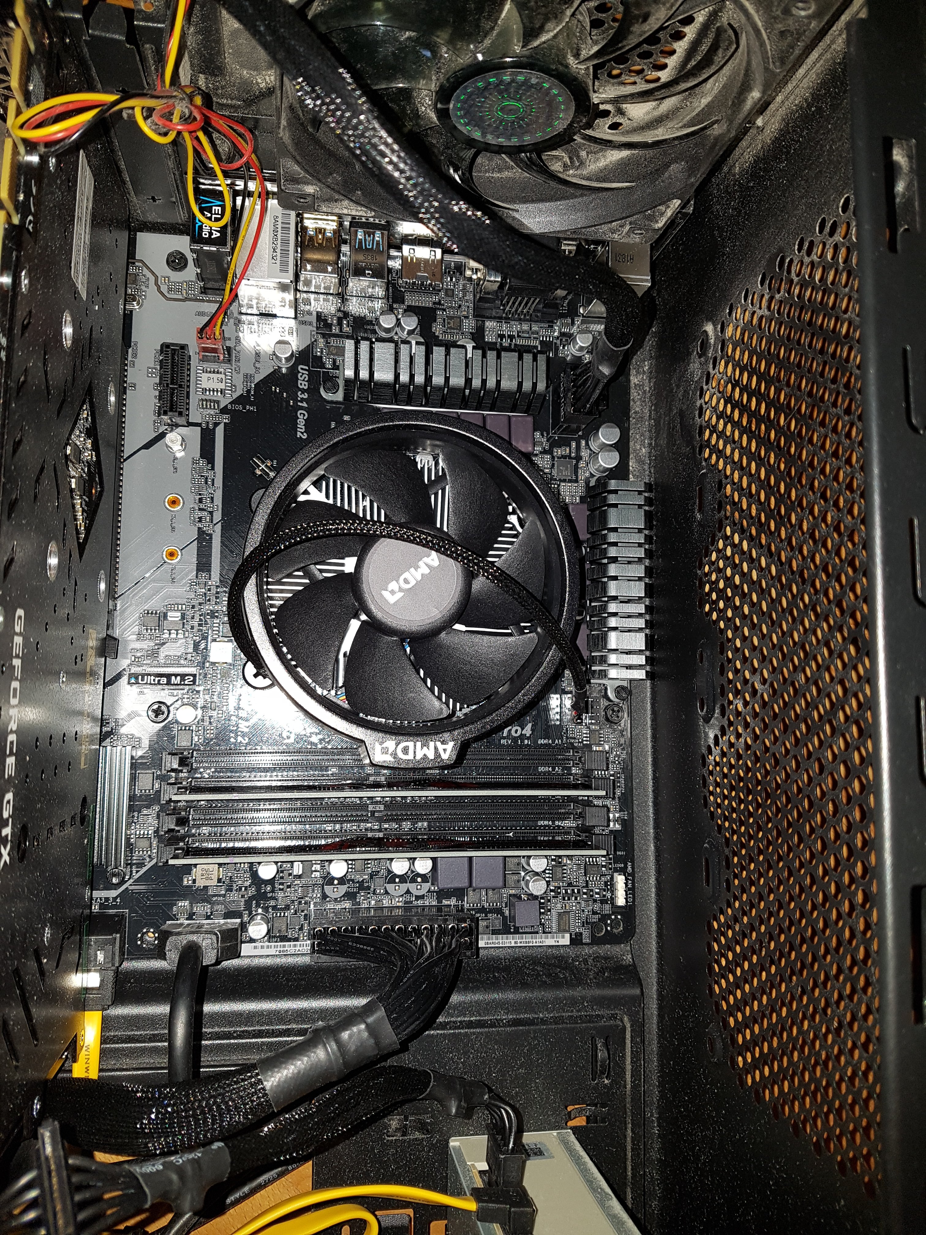

Der RAM muss erstmal passen. Wenn er passt, dann muss er richtig herum teils kräftig reingedrückt werden bis es hör- und spürbar einrastet. Dann lässt er sich auch nicht mehr herausziehen. Wenn du wenig bis keine Erfahrung mit dem Zusammenbau hast, kann man dir schlecht raten, den RAM kräftig reinzudrücken; bei zu wenig Abstandshaltern biegst du ggf. das Board durch oder es ist eben der falsche RAM, der einfach nicht passt.
Auf Bild 1 ist deutlich zu sehen, dass beide RAM-Riegel auf der rechten (oberen) Halterung nicht korrekt eingerastet sind, bitte beheben.
So in ordnung ? Habe leider nur 6
Der ram saß wirklich nicht richtig wusste nicht dass man so viel druck aufbringen muss
