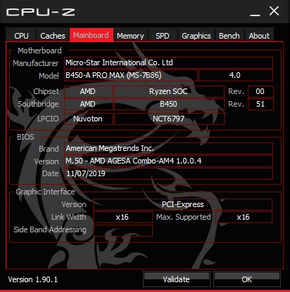

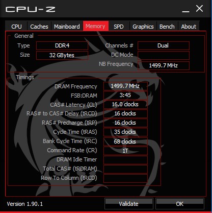

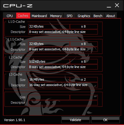

Falls es hilft, hier
Auszüge von CPU-Z und GPU-Z, falls andere Infos sinnvoller wären gebt eine Info, dann liefere ich das nach.

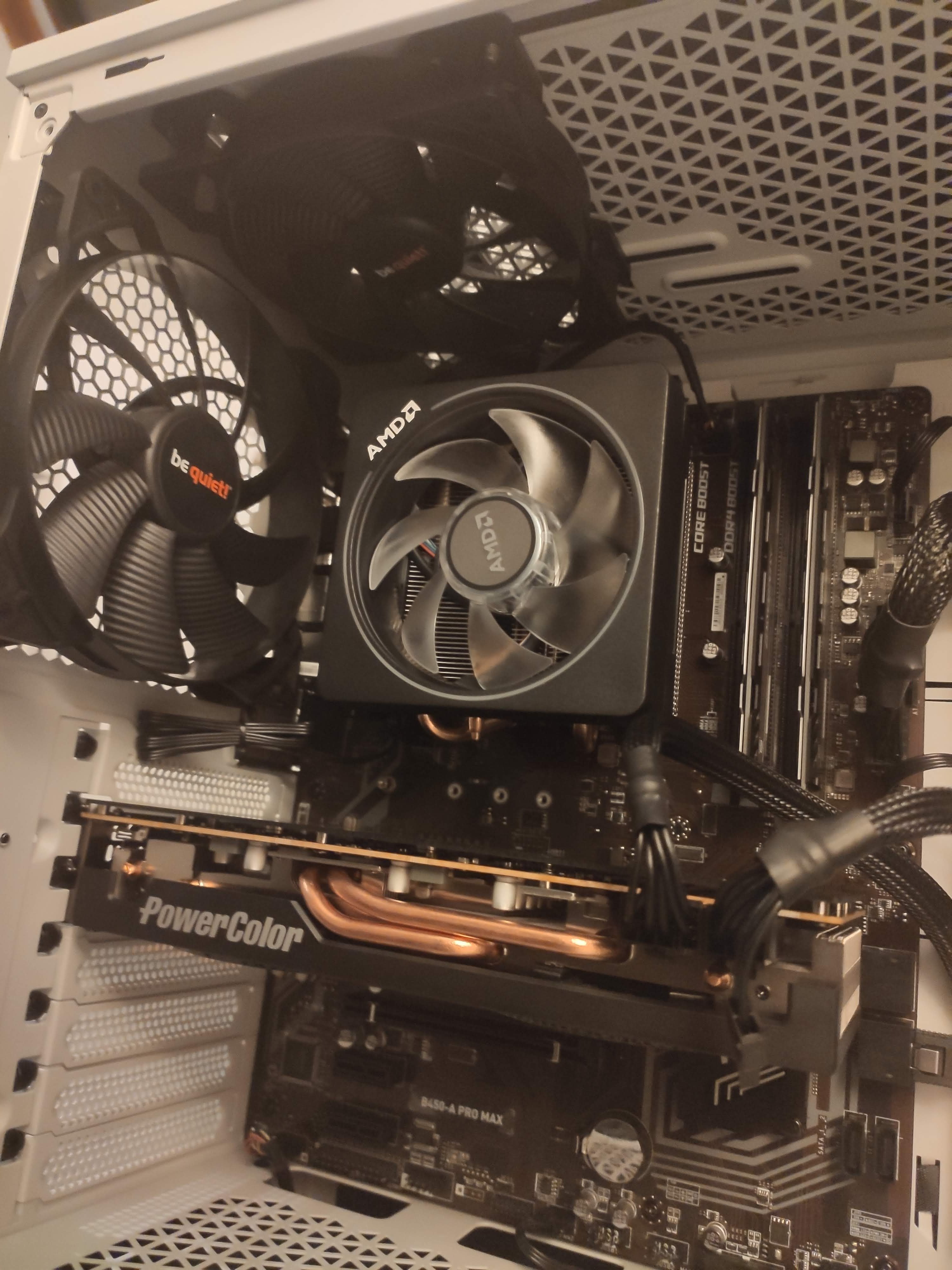

kannste bilder vom innenleben posten? eventuell liegt da das problem. das netzteil sollte reichen. bios von mainboard auf dem neuesten stand? meine vega 56 funktionierte auch nicht mit altem bios. am besten von allen updaten, gpu und mainbaord. welche amd treiber werden verwendet? die neusten 20.2?

Die Updates von MSI zum Motherboard habe ich alle durchgeführt, das beinhaltet die Chipset-Treiber und den Bios.
AMD Treiber ist 20.2.2, also der neueste.
Hier Fotos vom Innenleben.
