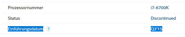

Neodar schrieb:Ja mit deinem tollen 4 Kerner der zu der Zeit wieviel Geld gekostet hat?
1,5 jahre vor ryzen 1600. entweder hatte man einen 6700k/6600k der den 1600er schlägt oder nicht

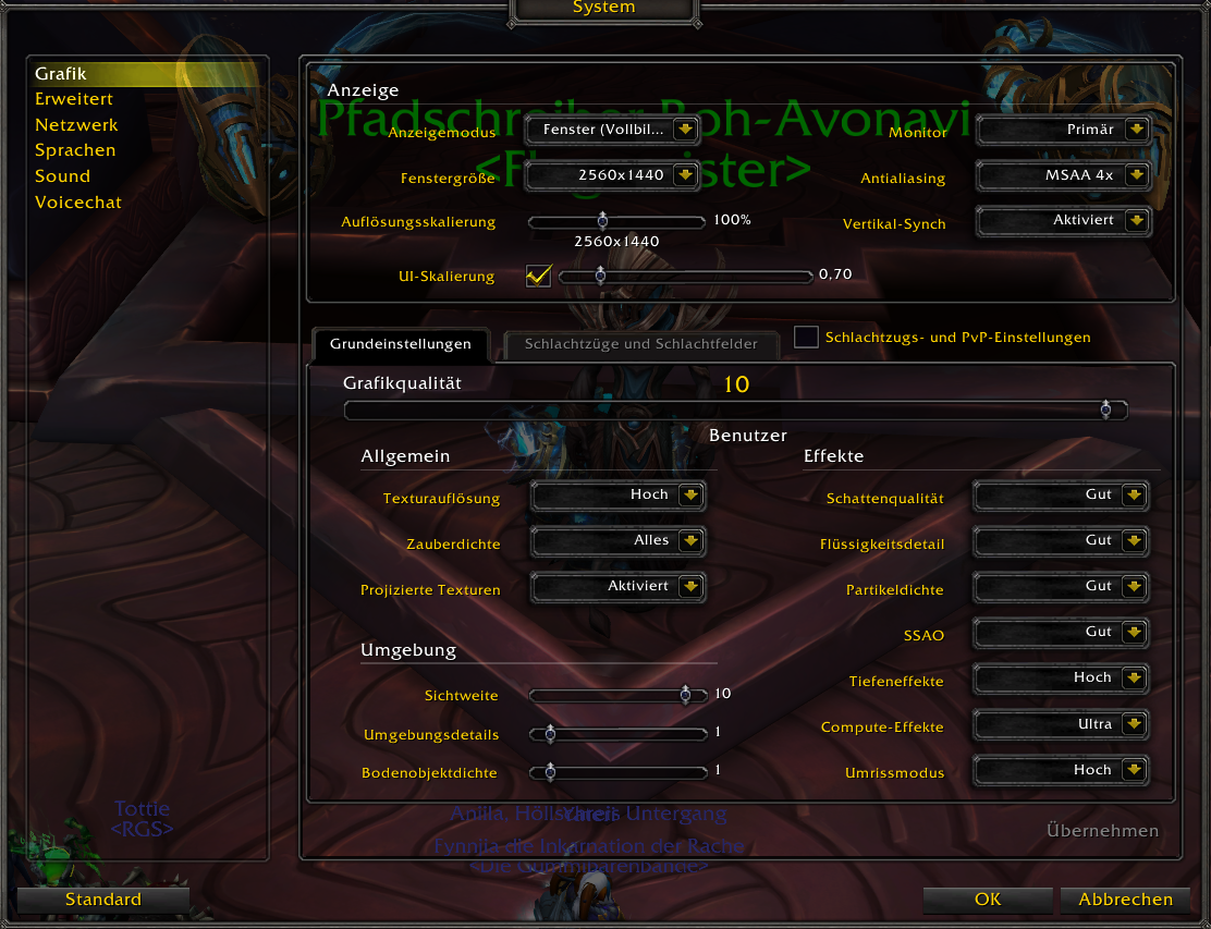

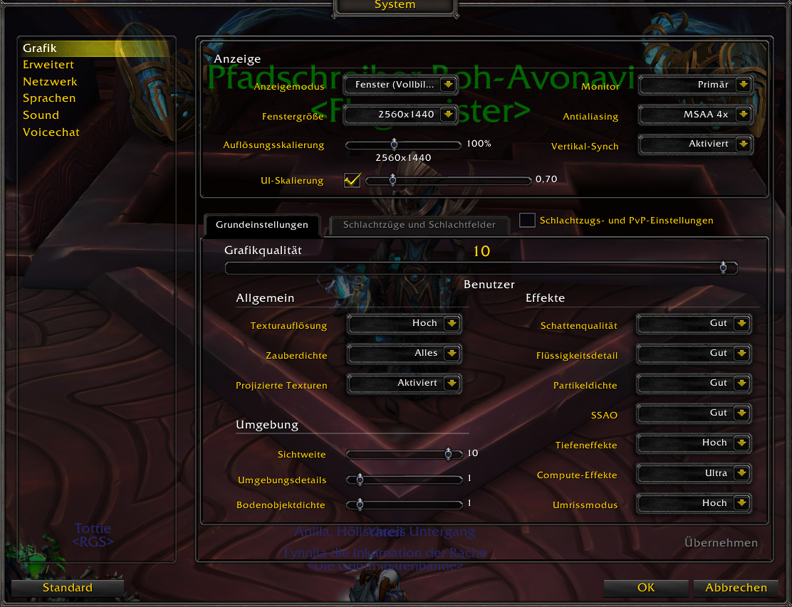

Auch wenn ich eine 3090 und einen übertakteten 9900k mit schnellem RAM, so stelle ich WoW doch folgendermaßen ein, damit ich infight mehr Übersicht habe und nebenbei braucht die GPU dann nur 100-150W und bleibt schön leise. In deinem Fall würde ich bei AntiAliasing allerdings nicht MSAA 4x sondern CMAA aktivieren. Zauberdichte stelle ich eigentlich auf "wichtige", keine Ahnung warum das hier auf "alles" steht...

Ich habe nun die Arbeitsspeicher auf 2 und 4 gesteckt DOCP angemacht und auf 2933MHz gestellt
Deine Ingame Einstellungen habe ich übernommen und in Oribos stehe ich grade mit 60-70 fps das ist aufjedenfall schonmal besser als vorher dafür bin ich schonmal sehr dankbar.

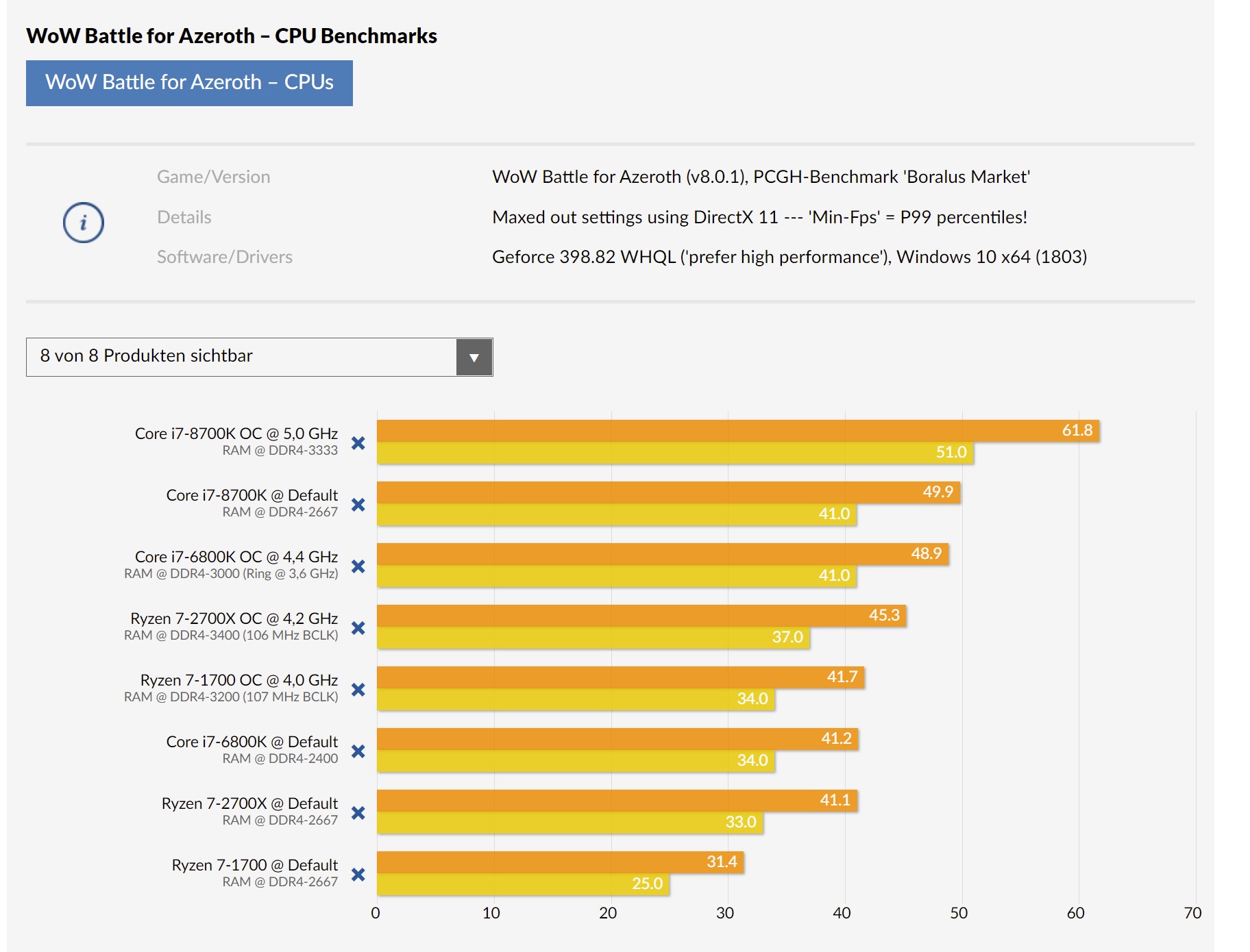

Hab dir oben mal einen Test hinzugefügt wo du siehst wie ein 1700 Maxed Out in anspruchsvoller Szene abschneidet und wie sich bei dem OC und besserer RAM äußert.
Deutliches +
Wenn er abstürzt fahr den RAM Takt zurück bis er stabil läuft, ob du was besseres kaufen sollst kannst du dir nur selber beantworten.
