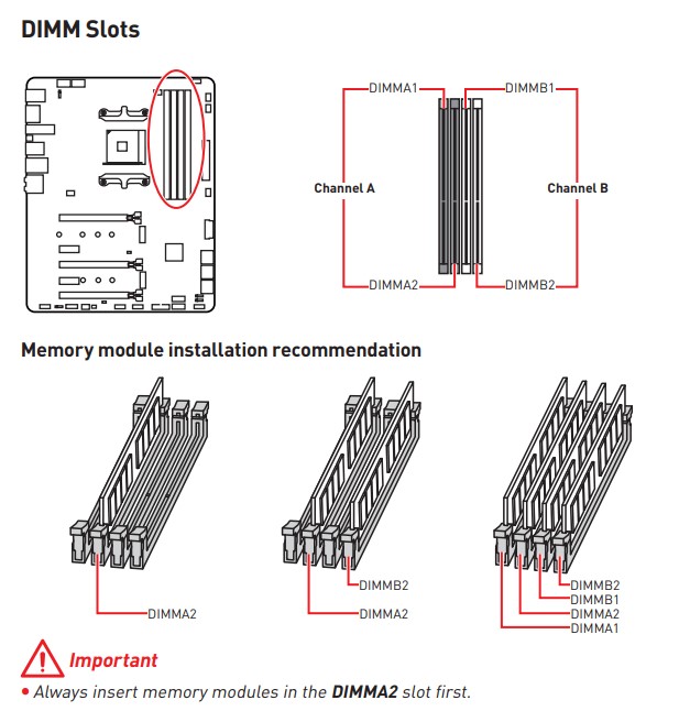

@Kickstart 2+4 sind richtig, sonst hast du mit 2 Modulen offene Leitungsenden (weil die Terminierung fehlt) und die reflektieren Signale, was zu Strörungen führt. System kann dann ggf. nicht booten oder nicht den gewünschten Takt erreichen.

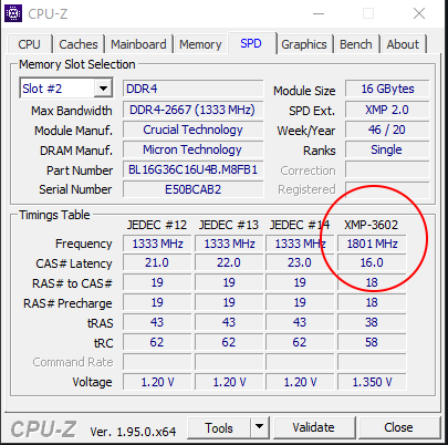

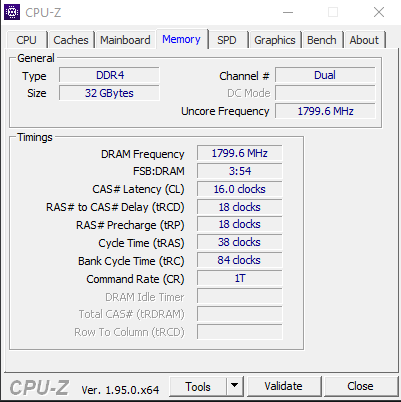

Der wichtigte Reiter bei CPU-Z ist Memory, der fehlt leider in den Bildern.

Danke meine Vorredner. Wollte ich auch gerade schreiben ;-)
A2 + B2 ist seit langer Zeit die richtige Vorgehensweise. Steht auch gut bebildert in der Anleitung des Mainboards.
Nachdem die Module in A2 und B2 stecken, bitte das XMP Profil laden und volle Leistung genießen.

Ja das ist falsch und entspricht nicht den "best practices".

Läuft dein RAM immernoch nur mit 2666MHz, @Kickstart ?
Ins Bios -> XMP aktivieren. Erst dann läuft der Speicher auf 3600MHz. Wenn er nur auf 2666 läuft, verschenkst du Leistung.

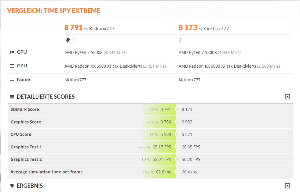

https://www.3dmark.com/compare/spy/19245314/spy/19218923
Beim ersten Score ist die 6900XT um 200/100MHz übertaktet im Vergleich zum zweiten Score. Natürlich ist dann der Score höher. Mit dem RAM hat das aber nichts zu tun.
Vielleicht vergleichst du mal nur Änderungen am RAM, statt dann noch irgendwas anderes zu übertakten.
Powl_0 schrieb:Was soll der Vergleich?
Schau nur auf den CPU Score.. Damit hat der RAM schon was zu tun...

Was du da eingekreist hast, ist nur das verfügbare XMP Profil. Ob das anliegt, steht im Memory Reiter. Dort liegt es an, gut. Ich fragte, weil bei deinen letzten Screenshots XMP deaktiviert war.
Der Takt der Karte ist verändert, siehe TimeSpy Ergebnis Details. Der Takt in Klammern ist der Standarttakt, der Takt davor ist der anliegende. Zumindest dein Grafikspeicher ist um 100MHz übertaktet. Die GPU selbst taktet im Schnitt 200MHz höher, eventuell weil sie auch noch schlappe 7°C kühler läuft, als beim zweiten Test.
