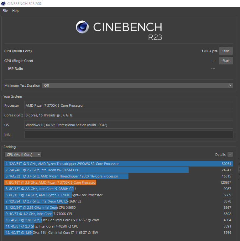

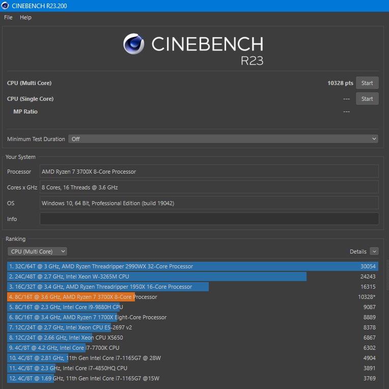

Neuer Ram verbaut, Cinebench R23 verlor aber 1700 Punkte
Ich bin mir nicht sicher ob schnellerer RAM auch mehr Punkte in C23 bringt.
Grundsätzlich sollte aber die Punktzahl zumindest gleich bleiben.
Reaktionen: Kickstart
Kann die CPU den Takt den über den Benchmark halten, sind die Temperaturen ok?
Theoretisch könnte man ja beim umbau an den Kühler gekommen sein. oder ausversehen irgendwas ausgesteckt(Gehäuselüfter/CPU Lüfter)
Vlt hat sich das Bios umgestellt, und vorher war was spezielles eingestellt.

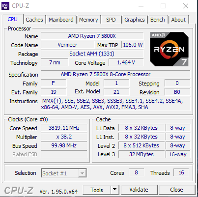

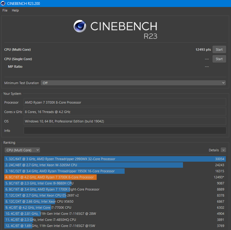

So, ich hab es wohl doch hinbekommen.
Und grob 420 Punkte in R23 mehr.
Dann schreibe bitte auch woran es lag, damit andere mit dem gleichen Problem dann auch wissen, was zu tun ist.

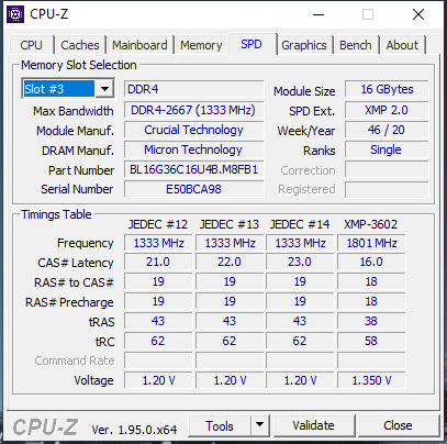

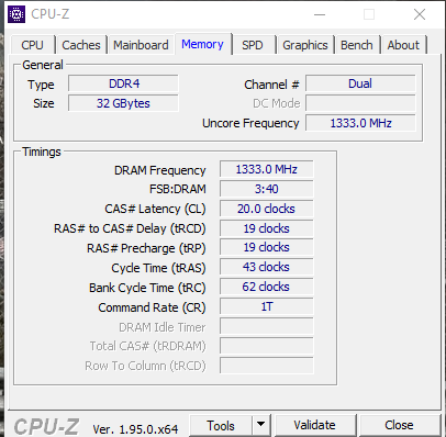

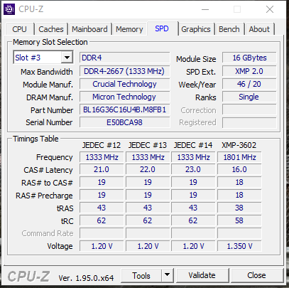

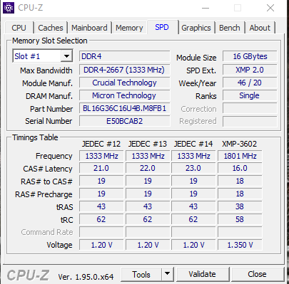

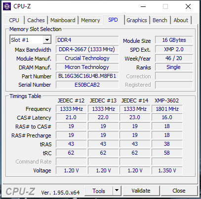

Häh, bin ich blöd, der RAM läuft doch jetzt nur bei 2666MHz CL20? Oder ist das ein vorher Bild im Post #8?
Reaktionen: psy187
@Kickstart dein RAM läuft nicht mit den richtigen Frequenzen. Er läuft auf 2666. XMP bzw. DOCP ist also nicht geladen und du verschenkst viel Performance z.B. in Games oder auch anderen Workloads. Würde dir dringend raten den RAM entsprechend einzustellen :-) Gut gemeinter Ratschlag.
Im Moment läuft dein RAM mit 2666 (1333x2) also mit den Standardtimings, NICHT mit den 3600 CL16.
XMP/DOCP laden
XMP/DOCP laden
Naja in den Specs steht was von 31xx Mhz ... aber auch keine 3600
Type
Dual Channel (128 bit) DDR4-SDRAM
Frequency
1566.3 MHz (DDR4-3132) - Ratio 3:47
CPU-Z hat aber das XMP korrekt ausgelesen und der TE hat auch 3600er RAM verlinkt. Ich denke die 3132 waren der RAM Takt, bevor der TE auf 2666 angepasst hat.
Im Allgmeinen hatte ich noch keinen Ryzen 3xxx, der mit dem Crucial RAM nicht stabil auf 3600 gelaufen wäre.
jo jetzt auch gesehen das er "runtergetaktet" hat ...

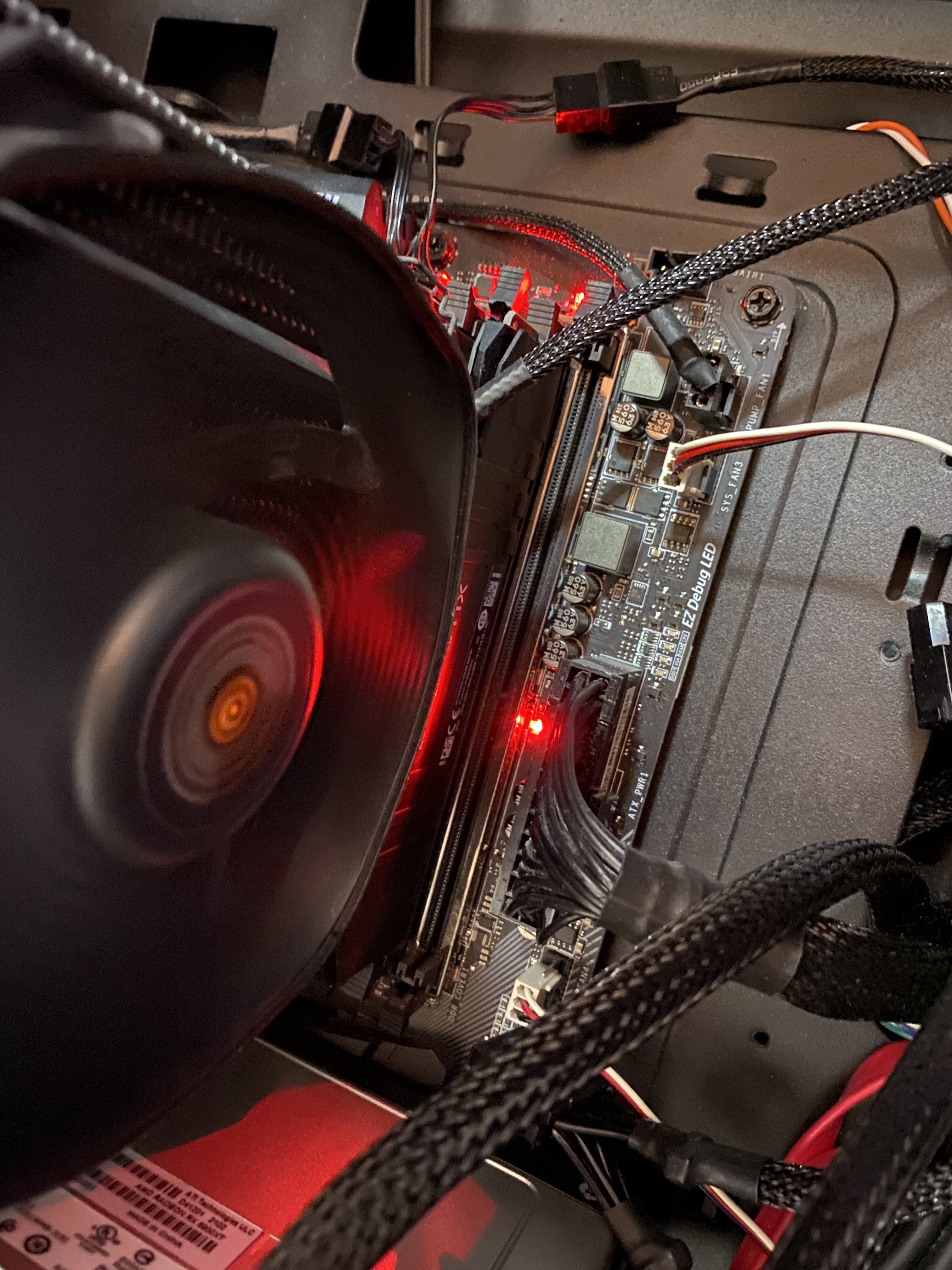

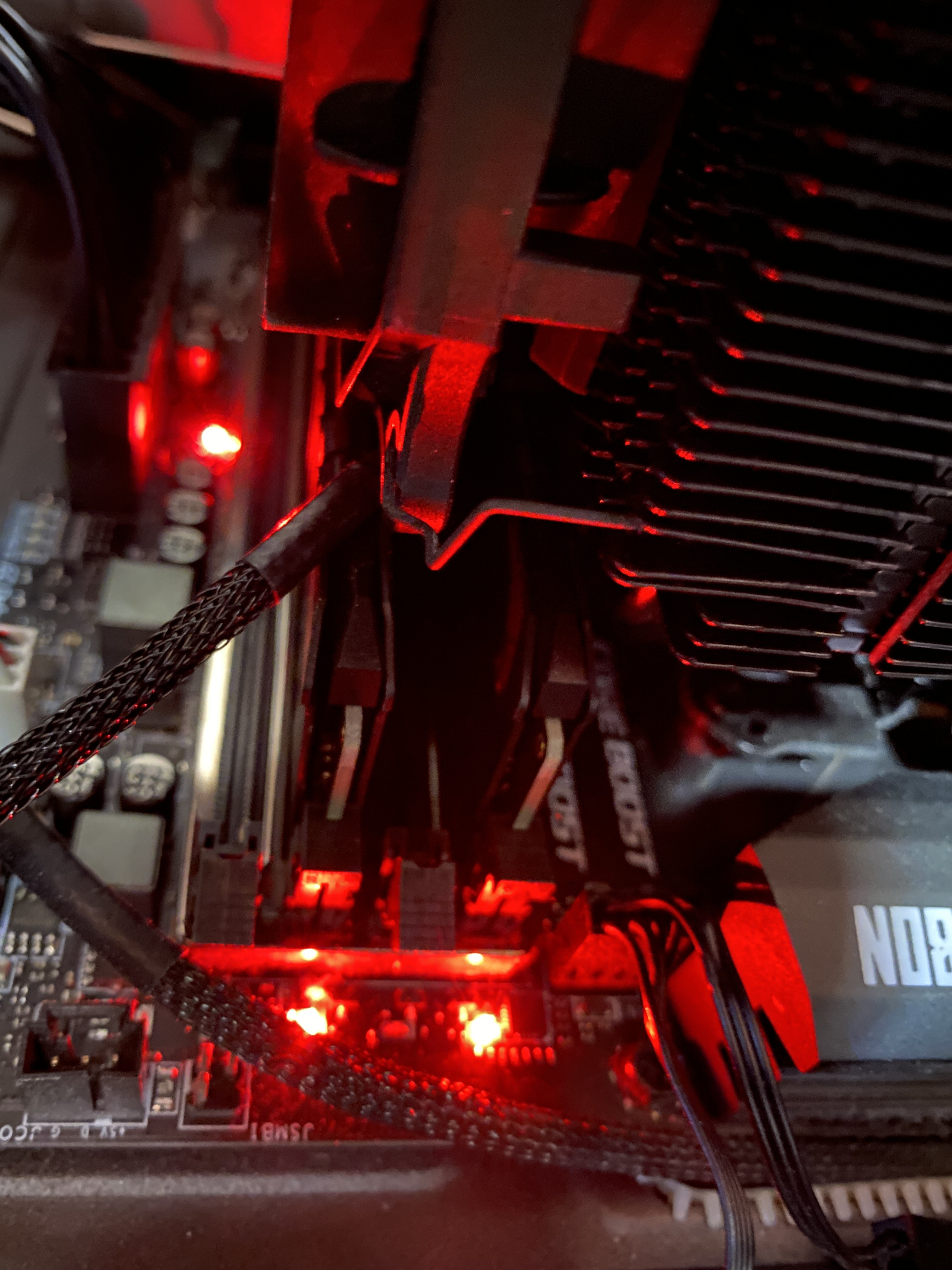

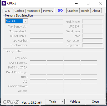

Die Riegel stecken in den falschen Slots und wenn sie auch in 2+4 nicht per A-XMP booten
(obwohl es bereits die neuen 16GB Single Rank Riegel sind) dann nicht für Ryzen geeignet.
Sollte doch mit 1 und 3 passen.
