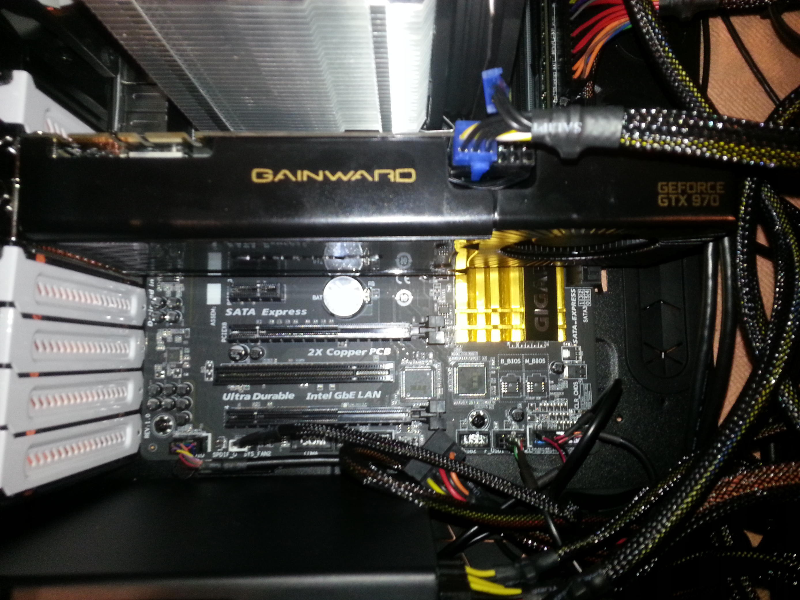

Ja dann mache ein paar Fotos vom Innenleben des "PCs" bitte , so 5-7 Stück, und lade die hier im Forum als Anhang hoch. Sehr merkwürdig dass sich da null tut.
20141121_190032.jpg ist die Grafikkarte richtig angeschlossen?
wenn kein Lüfter drehen dann könnte es an deinem NT liegen hast eins zum Testen.
Wiso ist der Stecker an der Grafikkarte nicht drinnen ?
Sieht so aus, als fehle der 2te Anschluss an der GraKa. Die braucht mehr als 1 x 6 polig.
Du musst beide Stecker an der Graka anschließen, 2 x 6 Pin vom Netzteil ... so kann das nicht funktionieren.

Evtl. ist ja noch was falsch angeschlossen, mach doch mal die paar Bilder vom inneren die gefordert wurden. Bei der Graka war ja schon der 1. Fehler.
Im PC Laden zahlst du halt für die Hilfe ...
Der kleine Stecker kann auch nicht passen. Der kleine Stecker dient dazu um aus dem 6poligen Zusatzstromanschluss auch einen 8poligen Zusatzstromanschluss machen zu können.
Manche Grafikkarten haben nur einen 6poligen Anschluss für die Zusatzstromversorgung, andere 6+6polig, manche 6+8polig und wiederum andere haben 8+8polig.
Du brauchst also noch einen weiteren 6poligen Zusatzstromanschluss vom Netzteil.
Sollte der nicht vorhanden sein, so kann man mittels Adapter(n) auch von einem oder mehreren 4 Pin Molex einen 6poligen Zusatzstromanschluss für Grafikkarte machen.
Solche Adapter liegen i.d.R. der Grafikkarte bei.
