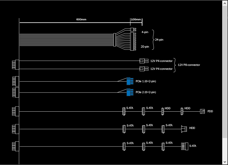

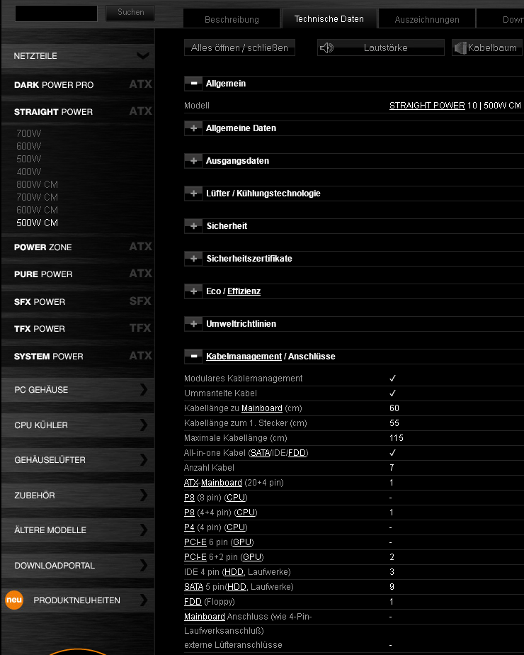

Das Straight Power 10 500W hat lt. den Angaben von Be Quiet PCIe#1 6+2Pin und PCIe#2 6+2Pin - siehe

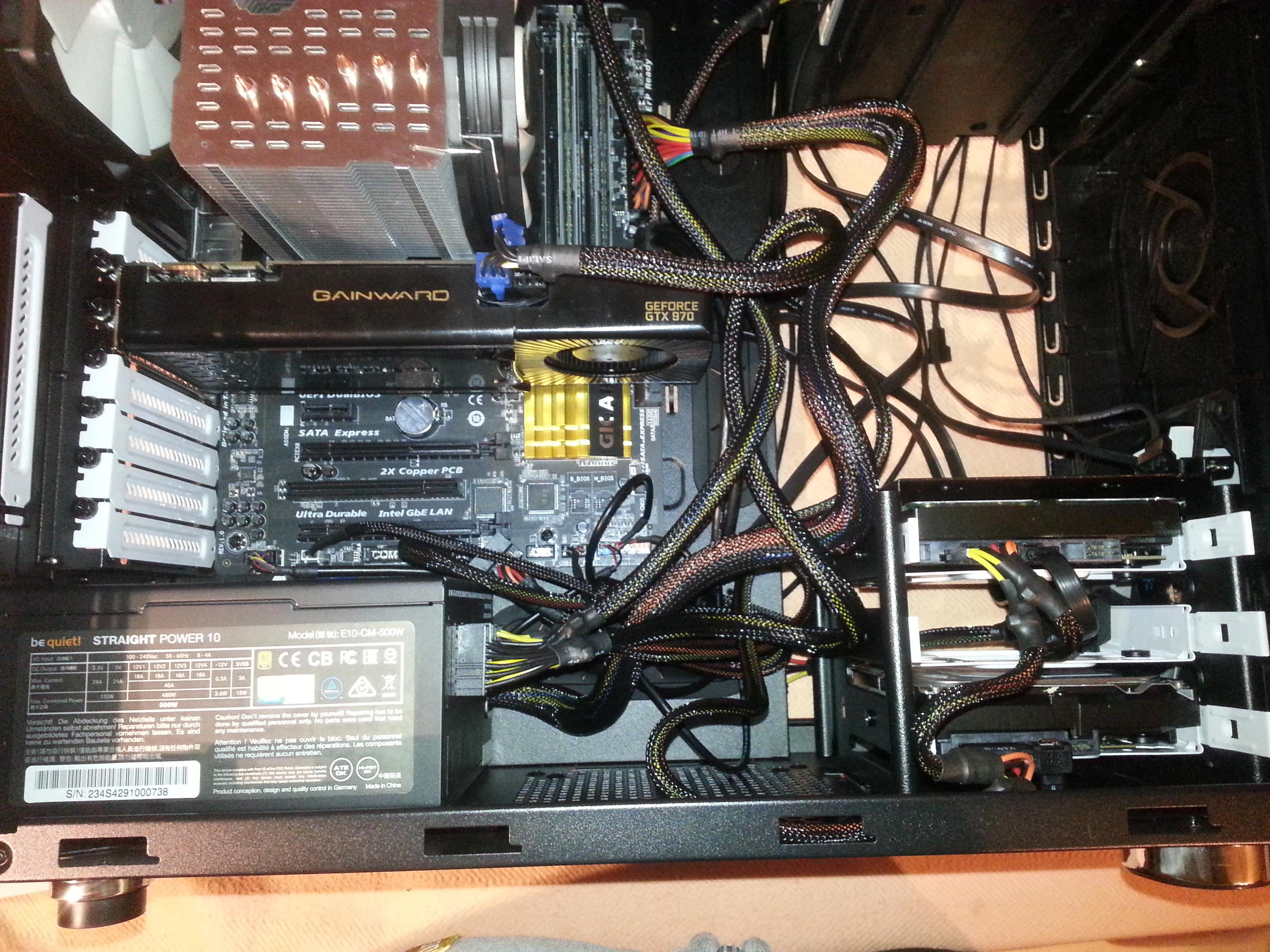

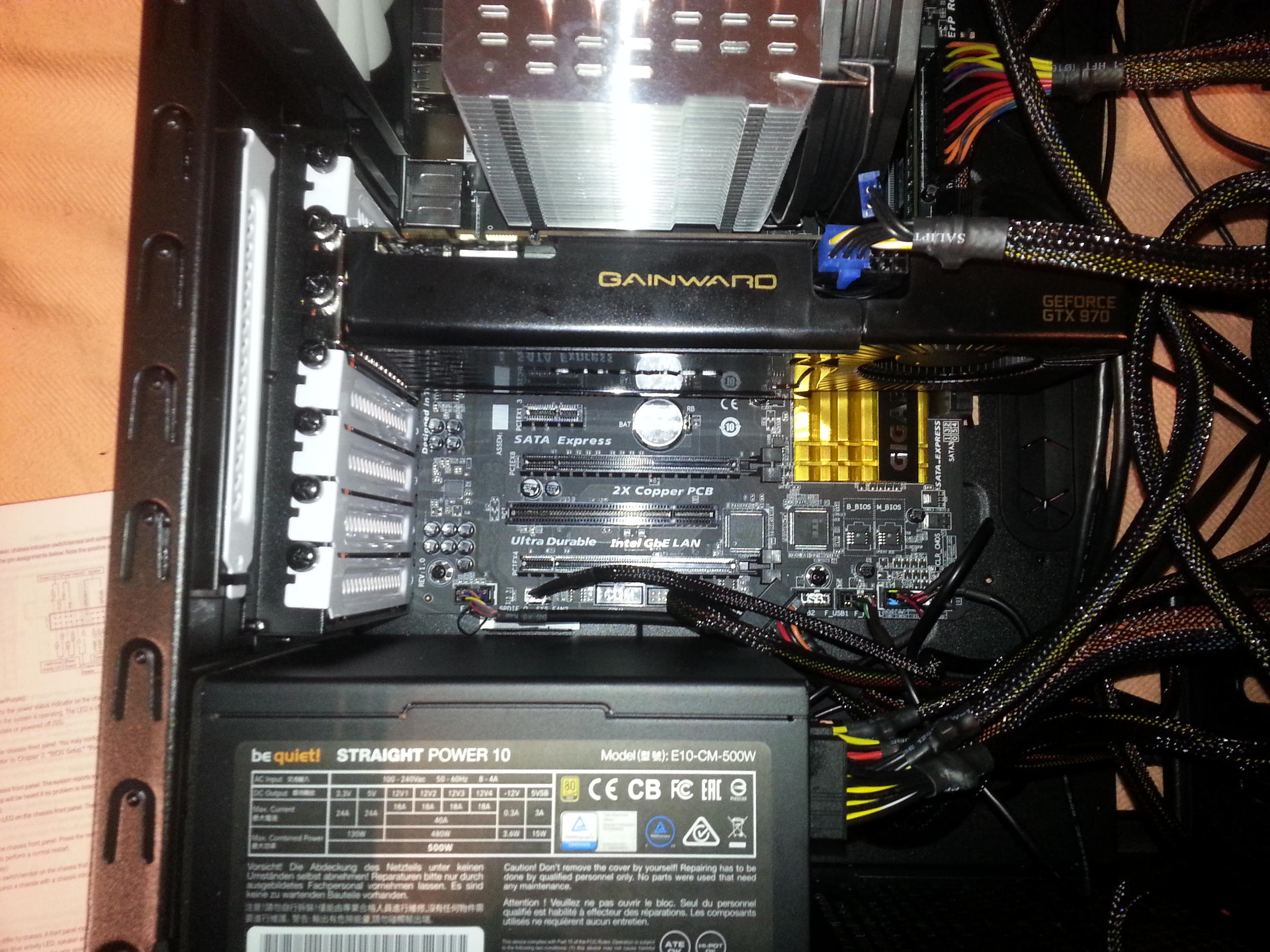

Guck dir mal das 3. Bild von oben von deinen 6 Bildern in Beitrag #22 mit der Bezeichnung 20141121_190518.jpg an.
Was für ein Kabel ist dort für die Zusatzstromversorgung der CPU be-/ genutzt worden?
Das sieht mir sehr verdächtig nach dem 2. PCIe 6+2 Kabel aus ...

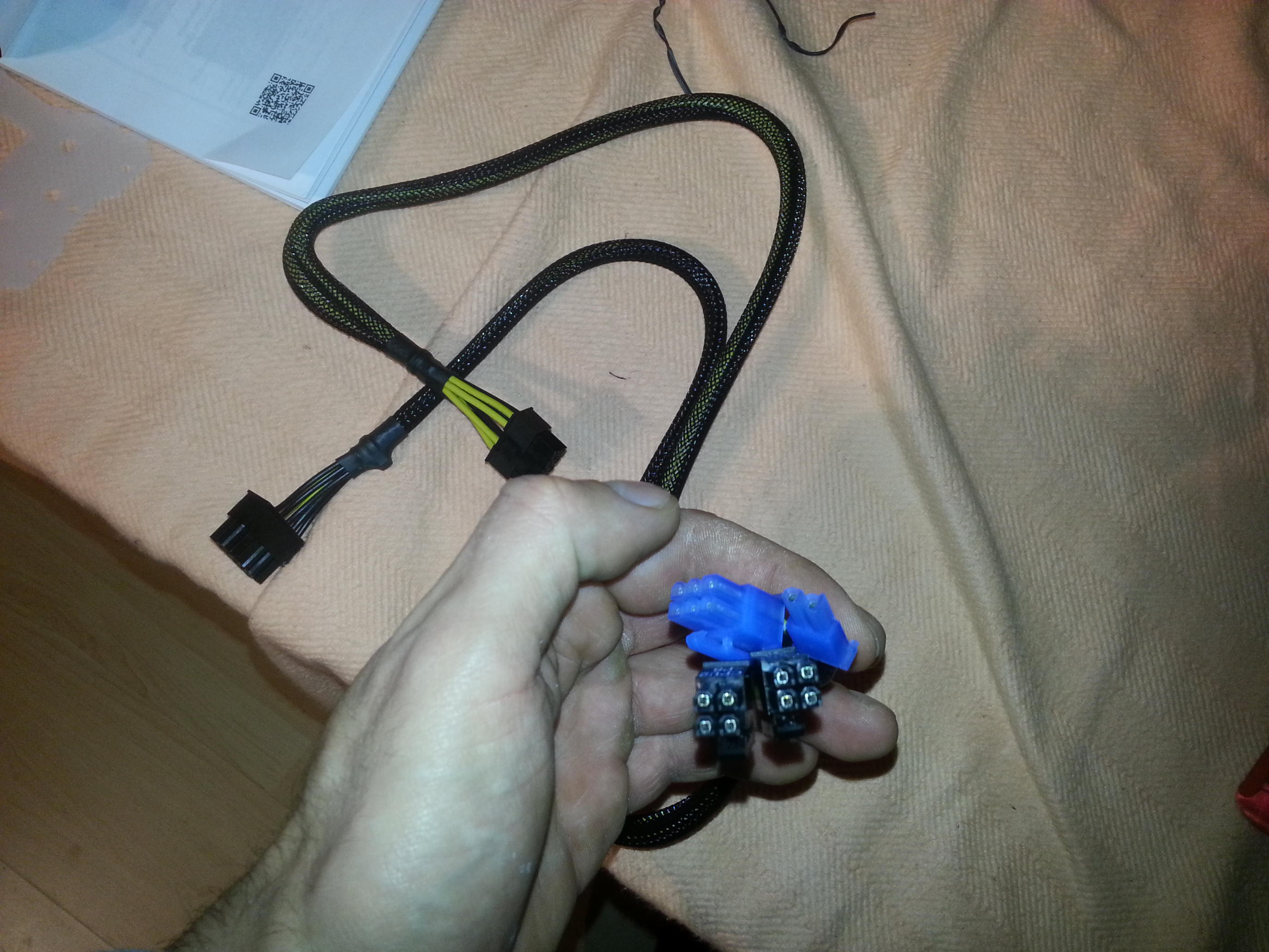

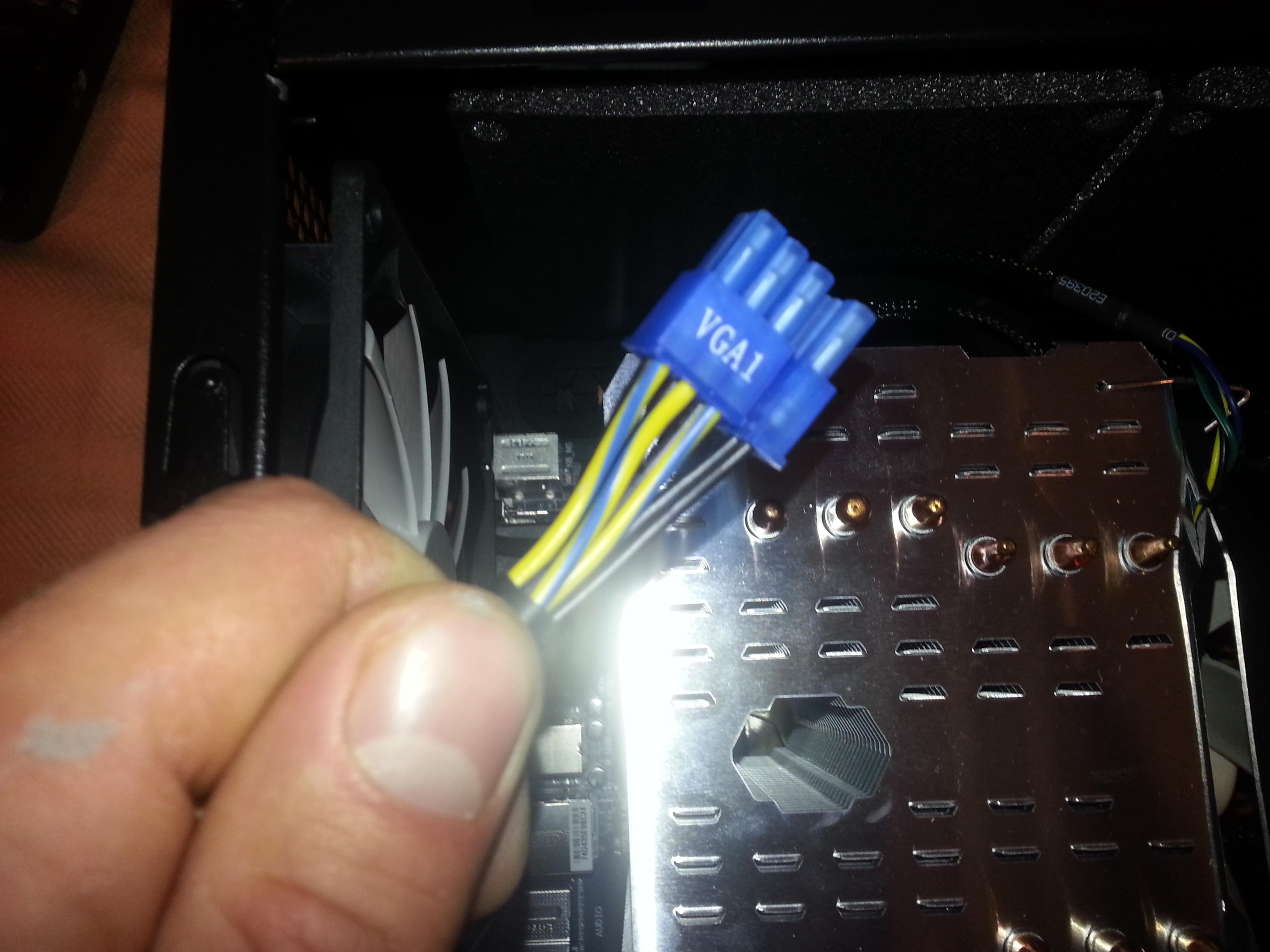

VGA bedeutet Grafikkarte ...brauchst nen Stecker wo "CPU" drauf steht.
A
AdoK
Das Kabel mit den 2*4poligen Steckern (schwarz) kommt in den Anschluss der CPU-Stromversorgung.
Das Kabel mit dem 6+2 Stecker (blau) ist für die Zusatzstromversorgung der Grafikkarte.
Ich hatte weiter oben nicht ganz umsonst ein Screenshot des Kabelbaums gepostet gehabt. Da hätte dir auffallen müssen, dass da bei der Verkabelung etwas nicht stimmt.

Kandidat hat 100 Punkte, dat isser der 8-Pin CPU Stromversorgungsstecker ! Die in schwarz bitte.
Es startet!!!! Hab die zwei vga an graka und die anderen zwei an cpu

1. MiniHDMI, Adapter liegen da eigentlich bei der Graka bei wenn die solch einen Anschluss hat. Ansonsten kaufen
2. 2x6 mal heißt 2 Kabel a´ 6er Graka Anschluss sieht man so auch in der Grafik von Adok (2.Bild)
AdoK schrieb:Das Straight Power 10 500W hat lt. den Angaben von Be Quiet PCIe#1 6+2Pin und PCIe#2 6+2Pin - siehe
Anhang anzeigen 455163Anhang anzeigen 455164
