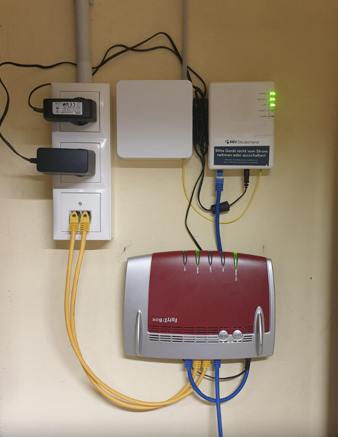

Ich verwende hier die FritzBox 7390, die gegen ein aktuelleres Modell getauscht werden soll.
Die 7390 wird dann, wenn die neue hier und eingerichtet ist, also Repeater verwendet.
Was ihr an Infos braucht weiß ich nicht genau, selbst gesucht habe ich auch schon: FritzBox 7530 AX FritzBox 5530 Fiber (5590)

@jensxp meine 7390 aber nicht oder spielt das bei WAN keine Rolle ?
@Incanus Wenn das Signal nur durchgeschleift wird, gut - dann würde ich das verstehen, aber 100% sicher bin ich mir da ehen nicht.
Ich verstehe die Frage nicht "meine 7390 aber nicht oder spielt das bei WAN keine Rolle ?"
@Incanus richtig, erbraucht gar keinen Glasfaserrouter. Das versuche ich ja die ganze Zeit zu erläutern. Eine einfache Box wie die von mir genannten erfüllt sämtliche Anforderungen, oder nicht?
jensxp schrieb:
Genau so läuft das hier aktuell auch.
Sprich, da meine FB 7390 4x 1000Base-T hat und das Kabel aus dem Keller eh schon in LAN1 steckt, kann ich diese auch weiterhin verwenden ?
@jensxp vertippt - Es ging mir um die Hintergrundinfo, wie bzw. woran ich bei gh.de erkennen kann, welche FritzBox für diese Geschwindigkeiten ausgelegt sind.
UND so wie ich es jetzt verstanden habe, wird das ALLE nur durchgeschleift. - ERGO, ich kann meine 7390 weiter nutzen.

Was ist damit gemeint? Wenn Du einen Router hinter dem ONT anschließen willst, dann ist kein Glasfaserrouter sinnvoll, da dort kein Glasfaseranschluss mehr existiert. so wie jetzt gehst Du dann mit einem Ethernet-Kabel in den WAN-Anschluss eines Routers.
Meine Verbindung zum Internet wird in der FB über den LAN-Anschluss realisiert.
Da ich keinen separaten WAN-Port habe, wird mein LAN1 zum WAN-Port ... so wurde es mir erklärt.
Ich kann mich da nachher aber noch weiter einlesen.
Frage wäre dann jetzt: kann ich meinen Router weiterhin nutzen oder sollte ich ihn gegen ein anderes Modell austauschen (zB 7560) ?
