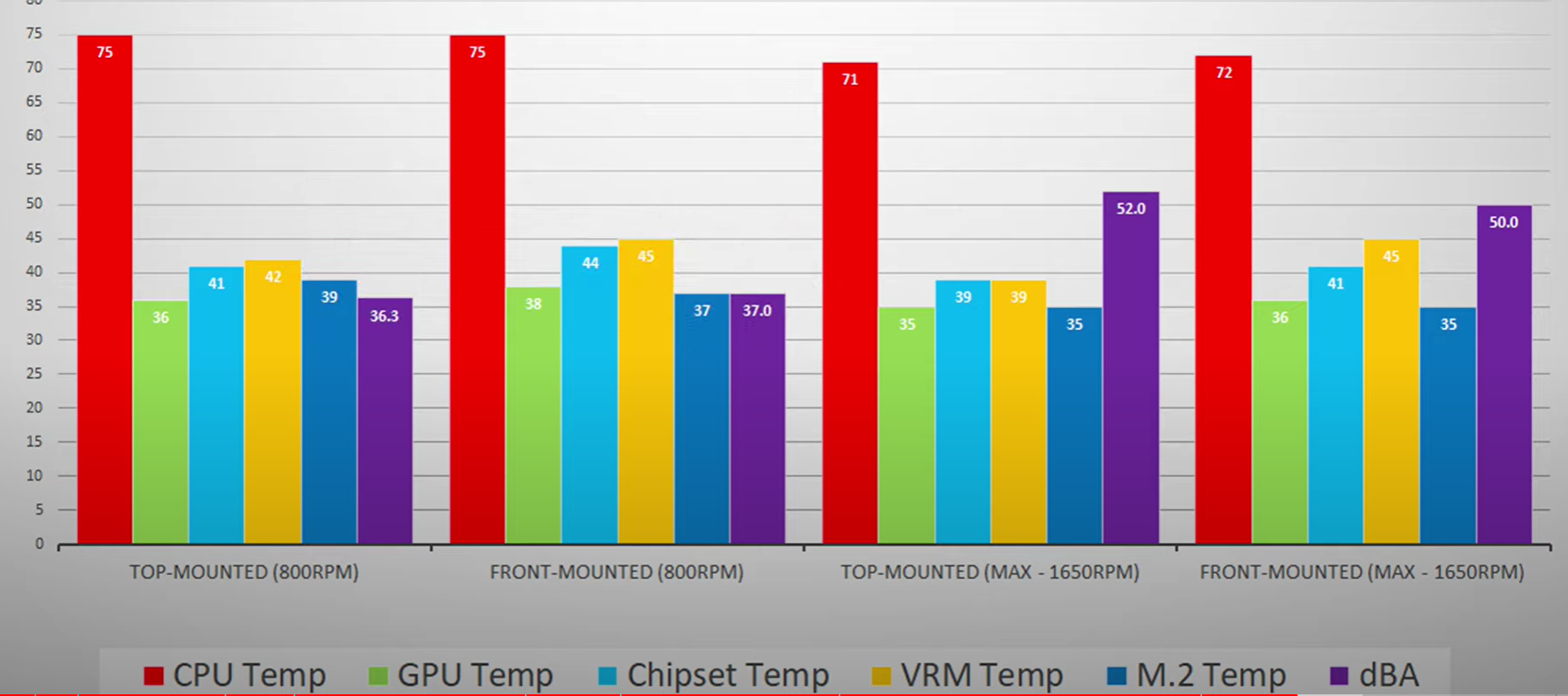

Der Bruder hier
meint ja Top ist King, um sein System kühl zu halten.

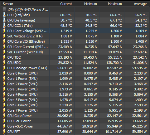

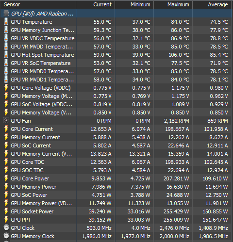

So paar Stunden WoW gezockt, so schaut's dann aus:
Was sagt man dazu?
106 statt 107.
Messungenauigkeit würde ich sagen.
Es ist halt wie ich sagte.... Egal ob die Gehäuse Kühlung besser wird, dann strengt sich eben die GPU weniger an was die Lüfter angeht und taktet später runter.
Baal Netbeck schrieb:
106 statt 107.
Hab ja auch noch im alten Case getestet.
Reaktionen: Baal Netbeck
Ne, die Frag wäre eigentlich was man von den aktuellen Temps halten kann. :)
WoW ist jetzt nicht der grafikintensivste Anwendungsfall.
Deine Durchschnittstemperatur ist ja auch deutlich unter dem Maximum.
Daher finde ich das jetzt nicht so unglaublich aussagekräftig.
