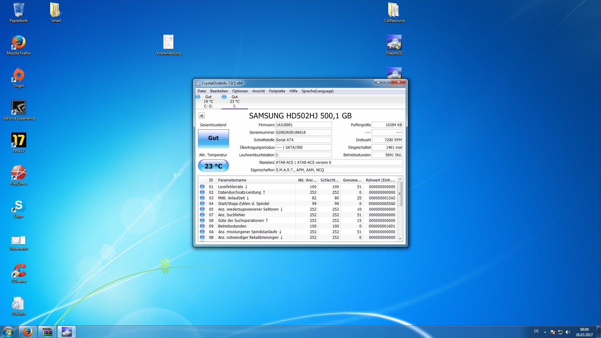

Hier der Screen von CrystalDiskInfo.
Was des öfterens passiert, ist nach kurzer Zeit ein blauer Bildschirm mit dem "A problem has been detected..." und in letzter Zeit startet Fifa 17 nicht mehr.
Über eure Hilfe bin ich vorab sehr dankbar.

Sichere dein Profil von Fifa17 und bügel es nochmal neu drüber...
Zu aller erst, nen uns bitte mal die restliche Hardware! (Netzteil etc..)
Hast du mal in Windows irgendwie rumgepfuscht? (Registry, irgendwelche "Optimierungs"-Programme etc?)
Ich würde erstmal von nem Bootstick Windows komplett neu installieren, nicht nur Fifa.
Lad dir danach mal Prime95 runter und lass es für 1-2 Stunden laufen. Beobachte mit Coretemp nebenbei die Temperaturen (falls der PC nicht sofort abstürzt).
Falls der PC trotz normaler Temperaturen (bis 80 unter Volllast ohne das der Takt runter geht) abstürzt, ist wohl tatsächlich deine Hardware defekt.
Im "besten" Fall hilft ein neues Netzteil, im schlimmsten Fall musst du CPU oder Board wegwerfen.
@Mi1k4
Dir ist aber schon bewusst das eine CPU praktisch nicht tot zu kriegen ist, solange man nicht die Spannungen etc erhöht?
Die CPU ist zu 99% nicht der Auslöser. Habe in meiner ganzen IT-Laufbahn noch nie eine defekte CPU gehabt. Ich tippe auf zermurkstes Windows oder evtl defektes Board, aber eher auf ein Softwareproblem.
MfG :)
Sehe ich auch so, daher auch erstmal der Schritt mit dem Windows neu aufspielen.
Der Schritt danach ist eher als Absicherung zu sehen, falls es doch ein Hardwareproblem ist.
Eine CPU an sich ist tatsächlich das langlebigste an nem PC. Trotzdem können Pins verschmutzt oder die CPU durch ein versehen instabil/unnutzbar werden. Wir wissen nicht was der TE gemacht hat, Infos gibt's nur spärlich :)
