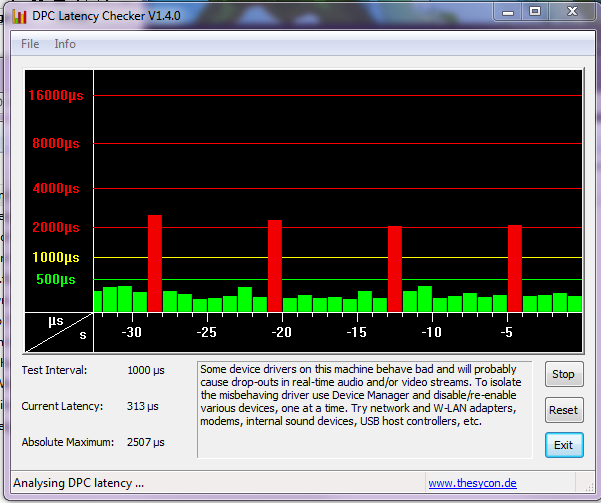

Edit: auch mit neuem Kabel direkt am Mainboard per USB angeschlossen habe ich immer noch leichtes knistern random bei Musikwiedergabe. Denke mal das ist ein Latenzproblem
Das sagt der DPC latenzy Checker. Immer nach 6 blöcken.....
Ist zwar kaum hörbar aber es nervt, dazu kommen halt immer mal wieder random Ausfälle des Geräts wo ich das Interface von USB trennen und wieder verbinden muss damit es wieder geht.
Dann deaktiviere mal testweise den Treiber der Scarlett im Gerätemanager und schau nochmal mit dem Latency Checker. Wenn es nicht besser wird, löst du dieses Problem auch nicht mit einem neuen Interface. Es könnte natürlich sein, dass dann scheinbar alles läuft, aber irgendwas bei dir verursacht dann trotzdem hohe Latenz bei DPCs, was eben nicht gut ist.
Das wird irgend ein programm sein.
Bei mir sieht es bei jedem vierten block so aus - verursacht von "HWinfo64"(auch wenn ich dadurch nichts nachteiliges bemerke).

Die Soundchips reagieren unterschiedlich empfindlich auf solche Spikes bei der Latenz. Die empfindlichsten sind dabei wohl die EMU Chips wie z.B. der X-Fi ;-) aber wenn die Spikes heftig genug werden kriegt man nahezu jedes Soundkarte in Probleme.
Der Auslöser ist dabei in den seltensten Fällen das Soundinterface selbst sondern irgend was anderes (bei meinen eigenen Problemen mit einer X-Fi lag es schlussendlich am Mainboard). Kann aber auch eine Netzwerkkarte (hatte hier im Forum schon mal einen Fall mit einer WiFi Karte) oder die Grafikkarte sein (z.B. die Gigabyte GTX460 war dafür berüchtigt).

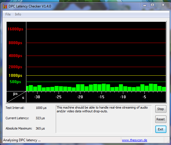

Hab das Problem gelöst, meine Drecks Lüftersteuerungssoftware ist Schuld.:rolleyes:
Also die Software von meinem NZXT Grid V2+ die ich eigentlich brauche um meine Lüfter zu steuern, oder kann ich alle 6 Lüfter ans Mainboard an zwei Anschlüsse per Adapter hängen?:D Sind Akasa Viper 140 mm
