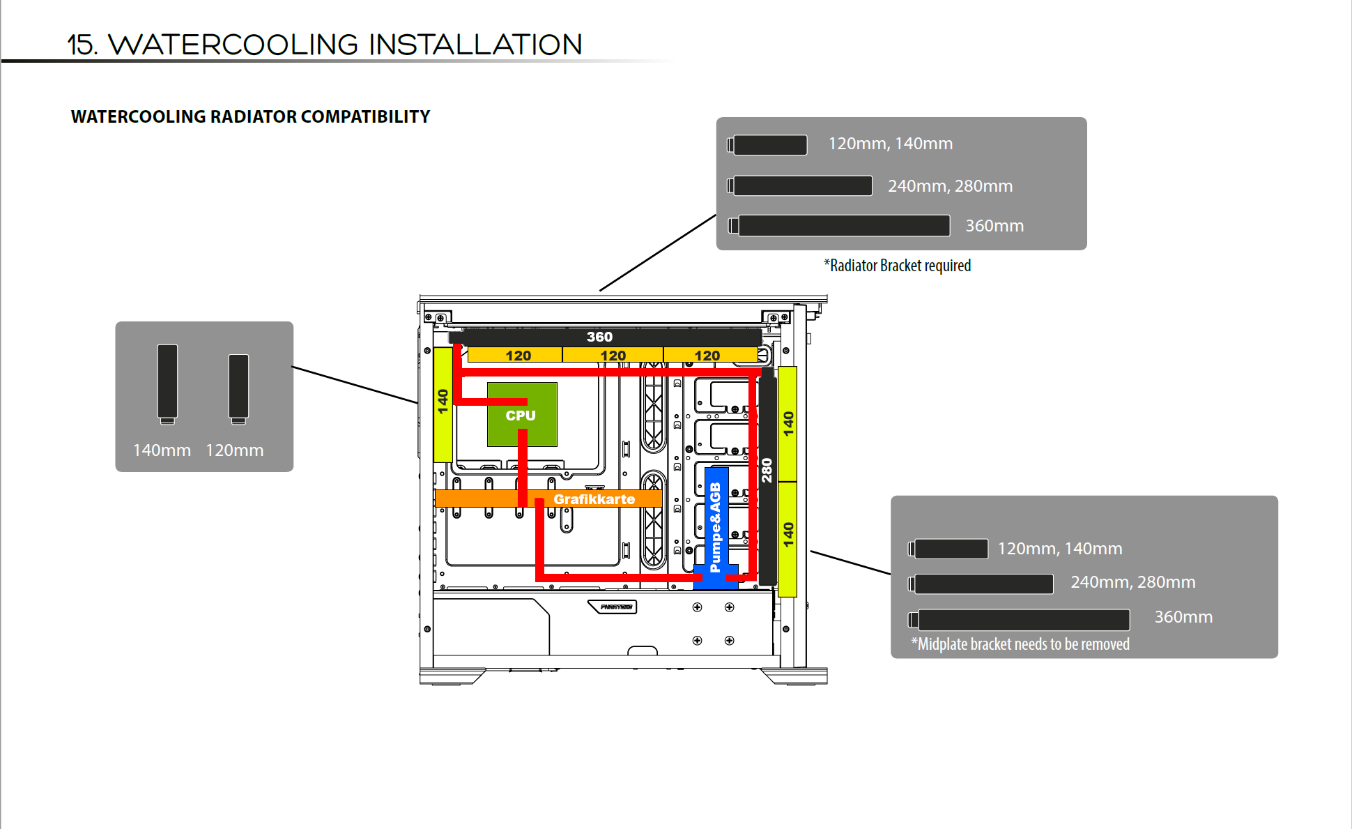

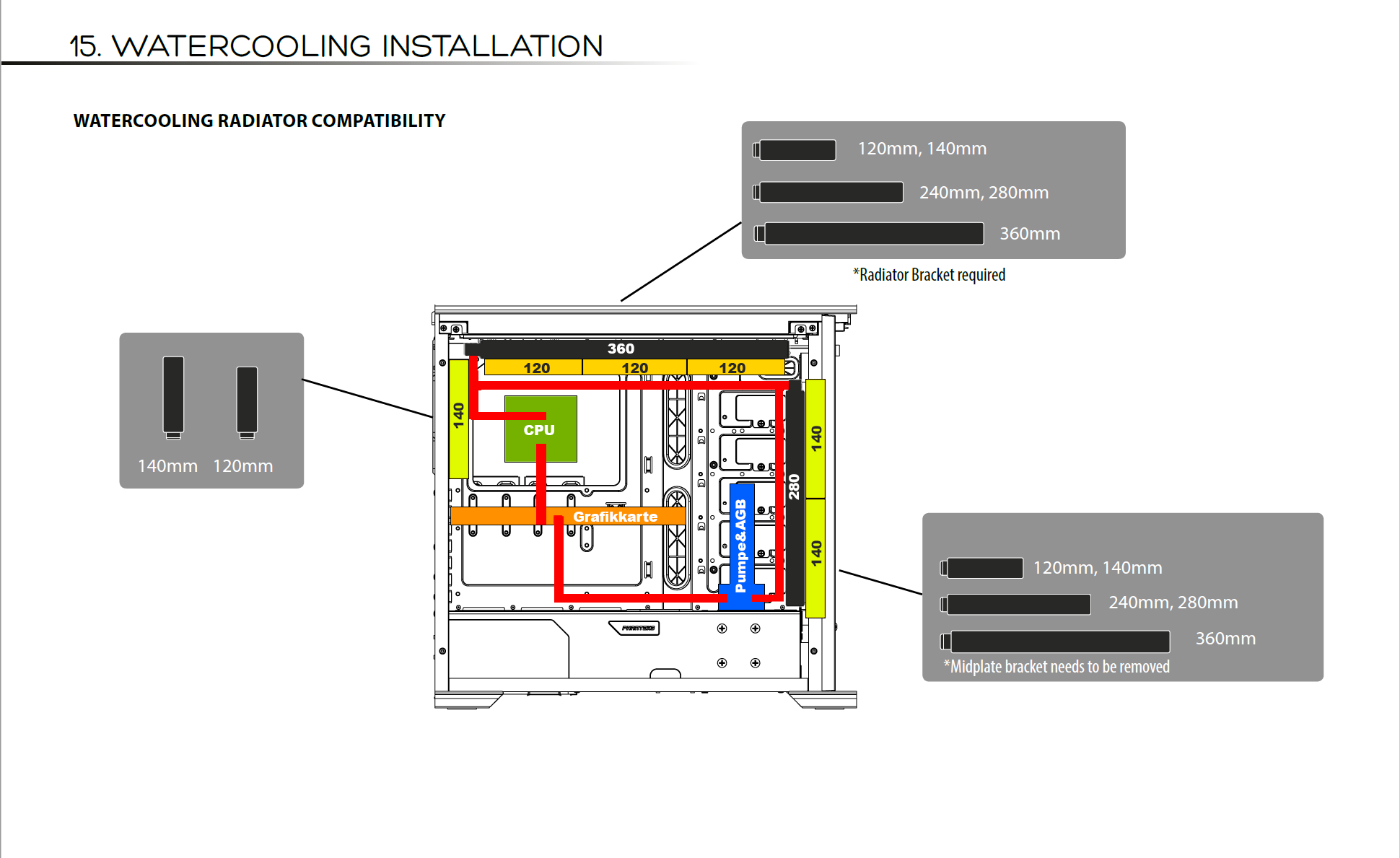

An das Phanteks kommt nichts ran :/ deshalb habe ich mich umgesehen und herausgefunden das es doch nicht so Unmöglich ist. Das gehäuse ist nähmlich sehr gut und es geht alles rein.Ich habe dank Build Log Videos und anderen Recherchen, Komponenten gesucht und passend Ausgewählt.
Hier mein Plan:
