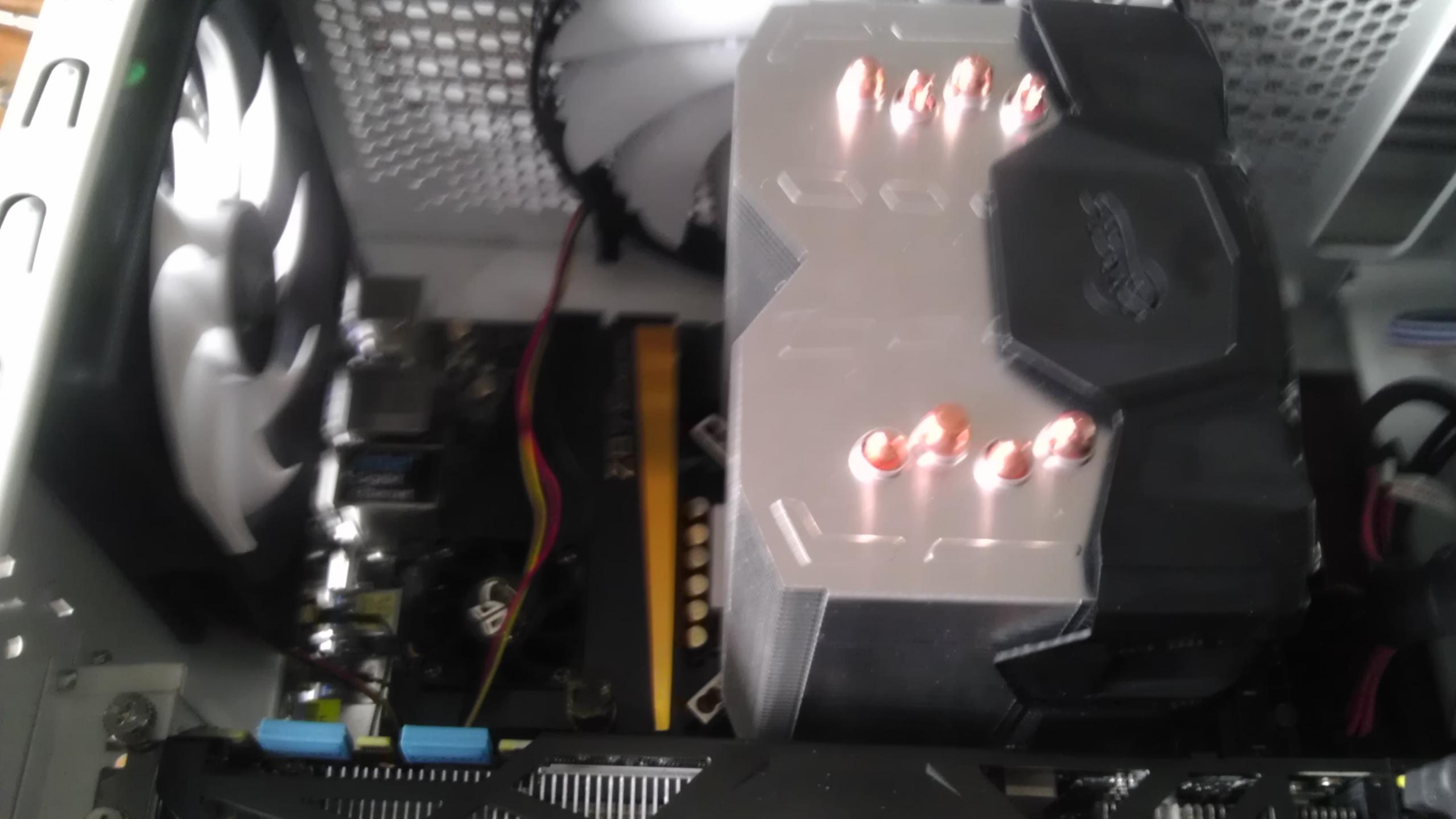

Helfen nur ein paar Fotos vom Innenleben des "PCs". Mainboard-Abstandshalter verbaut ? Auch nicht zuviele ?

@emeraldmine ja fotos kommen gleich :D

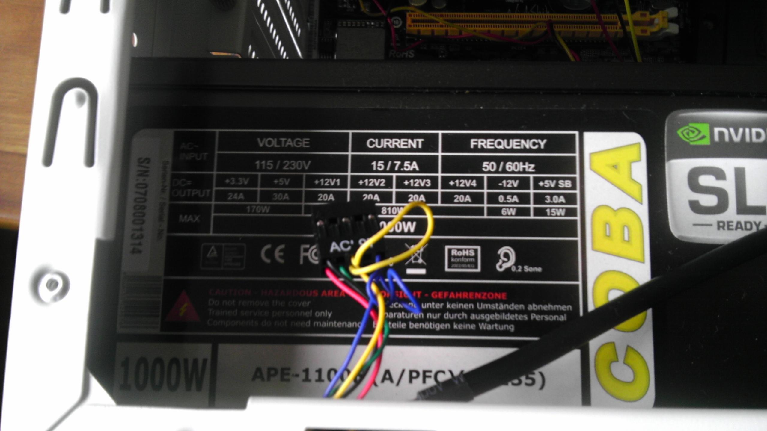

Ich denke im Moment entweder an einen NT-Bug (Netzteil-Bug)

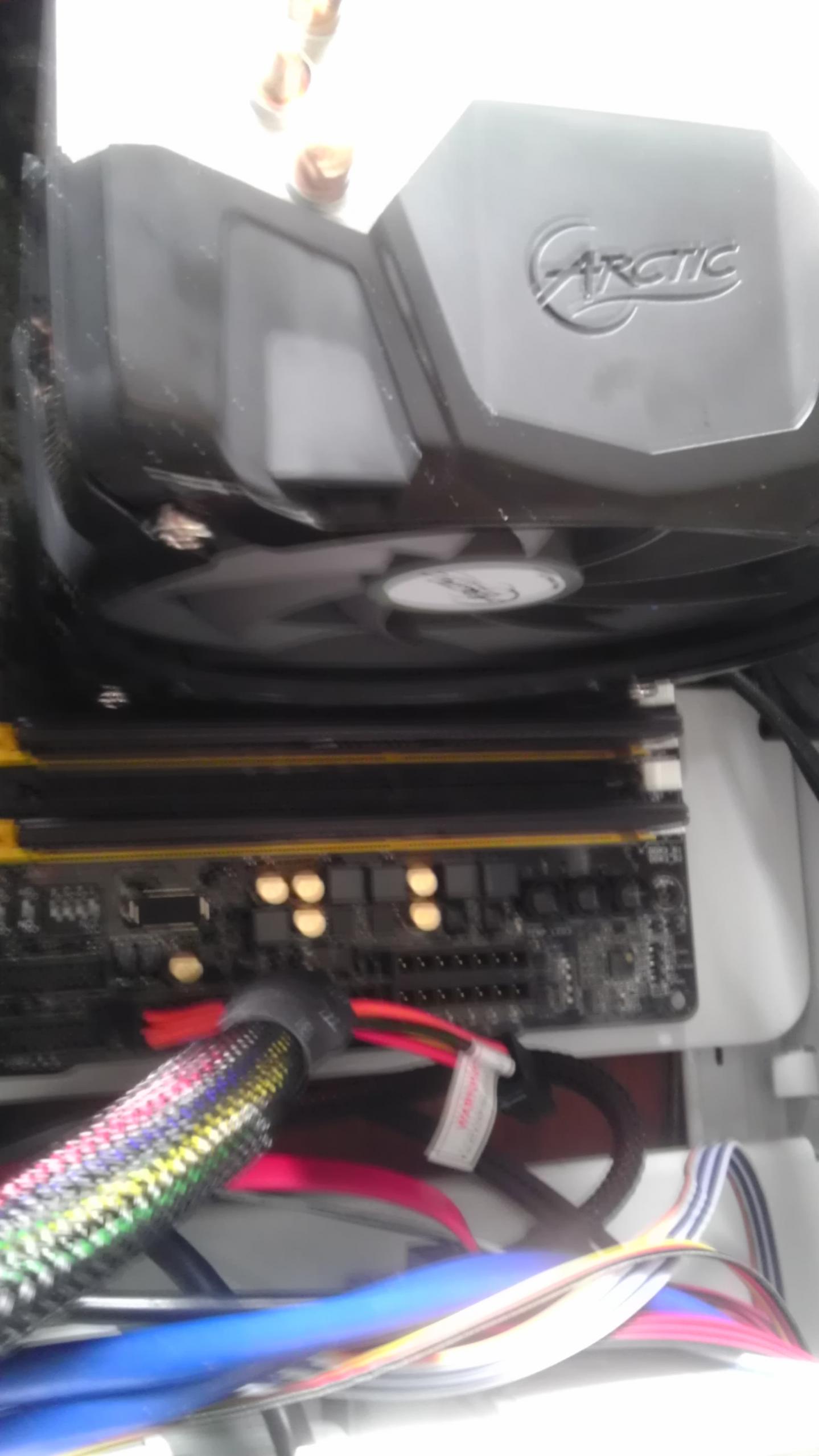

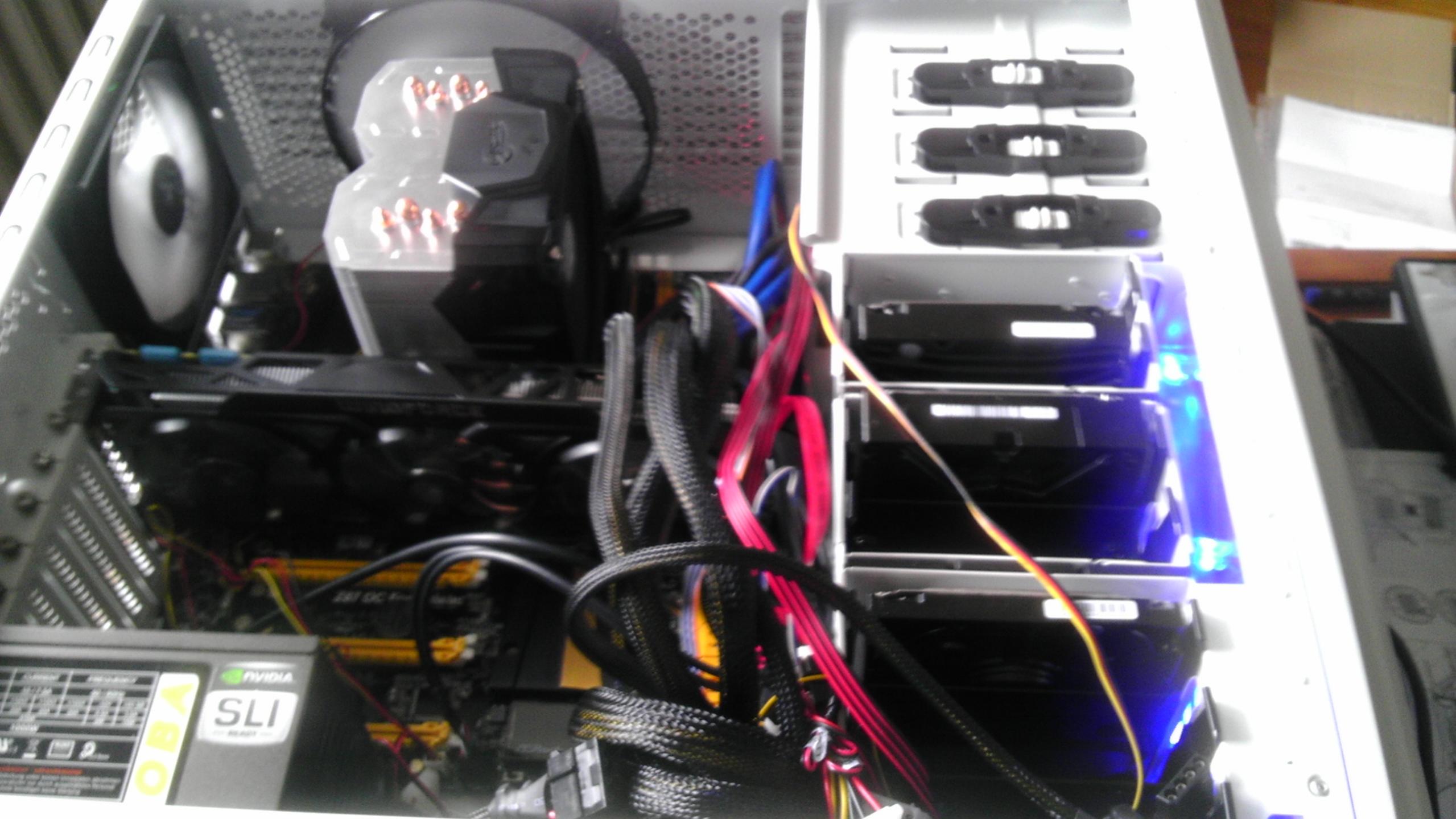

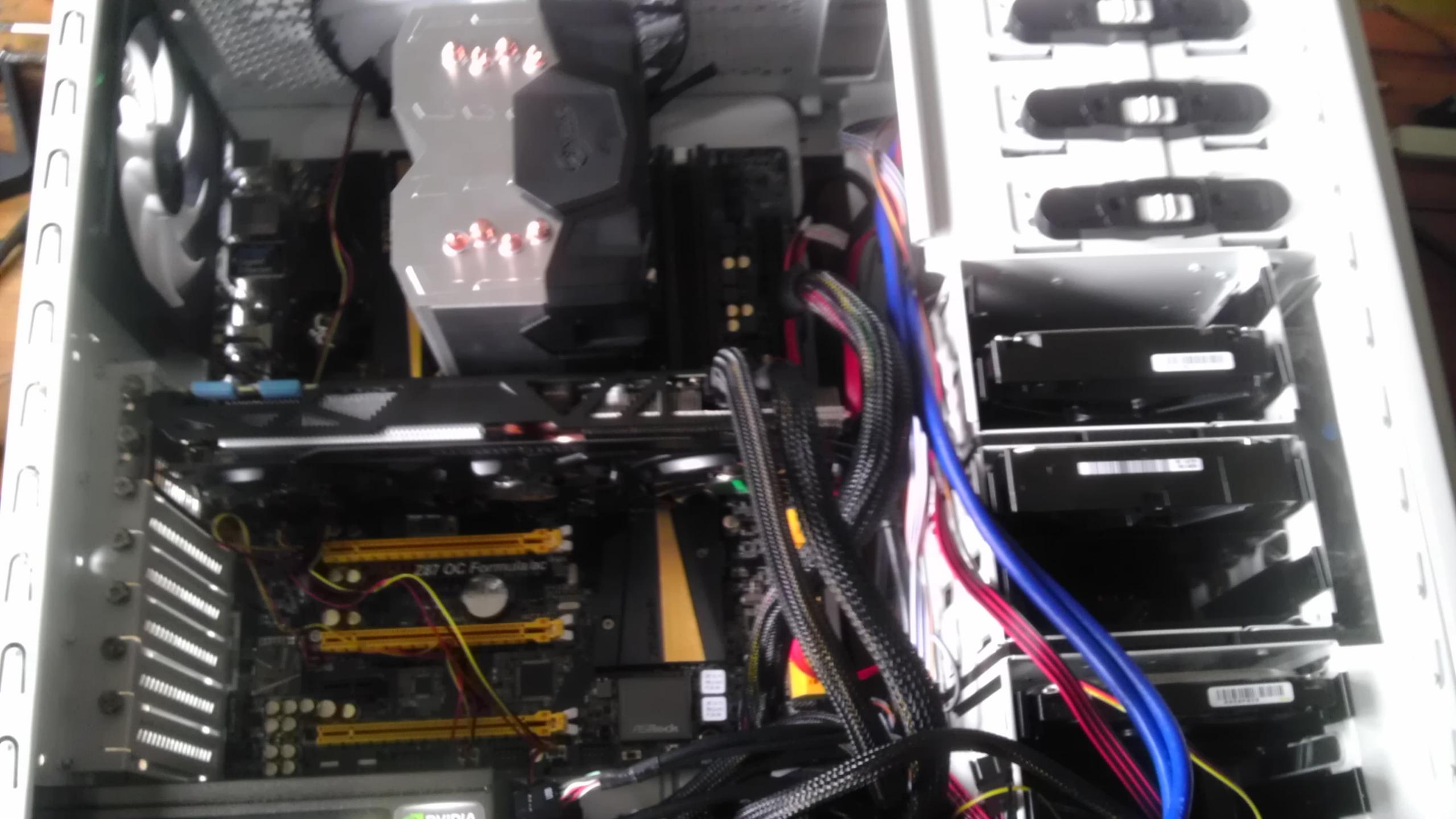

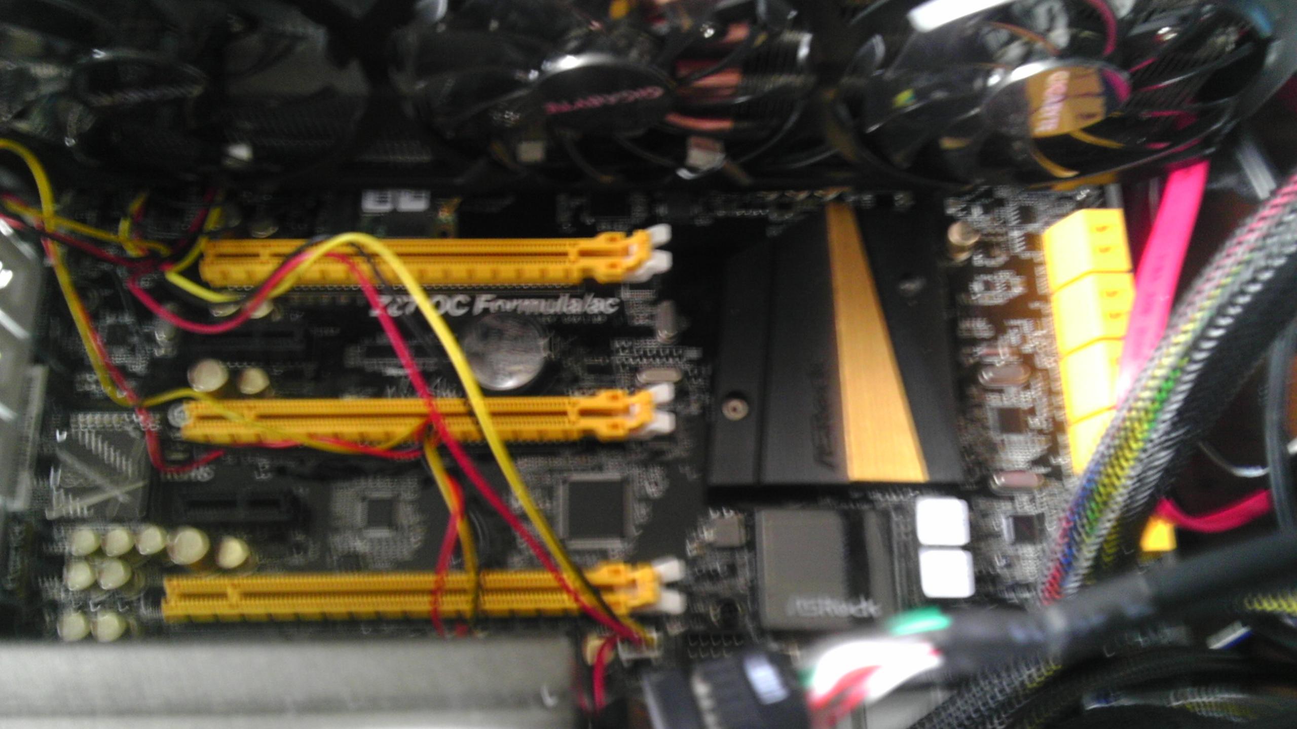

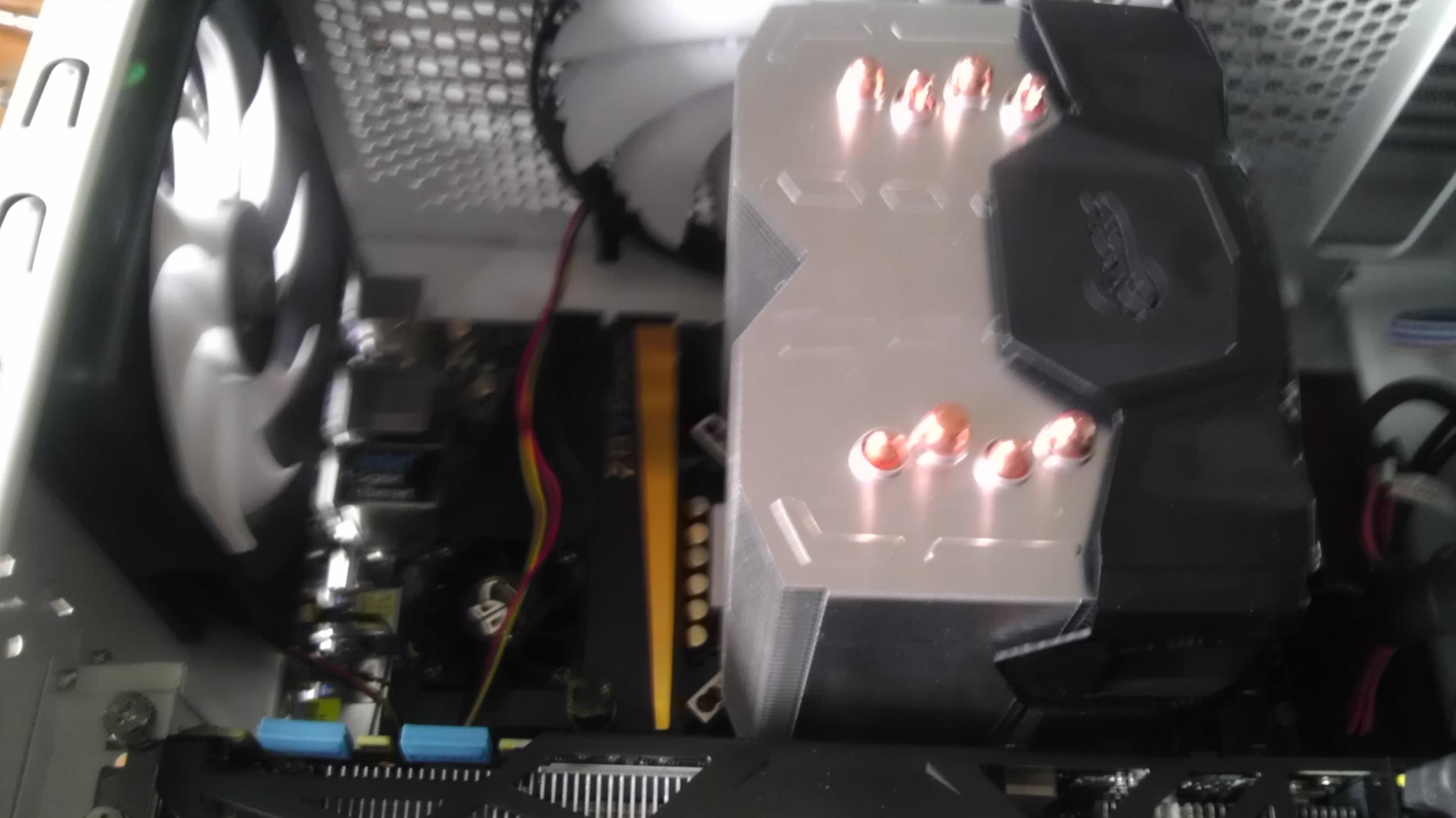

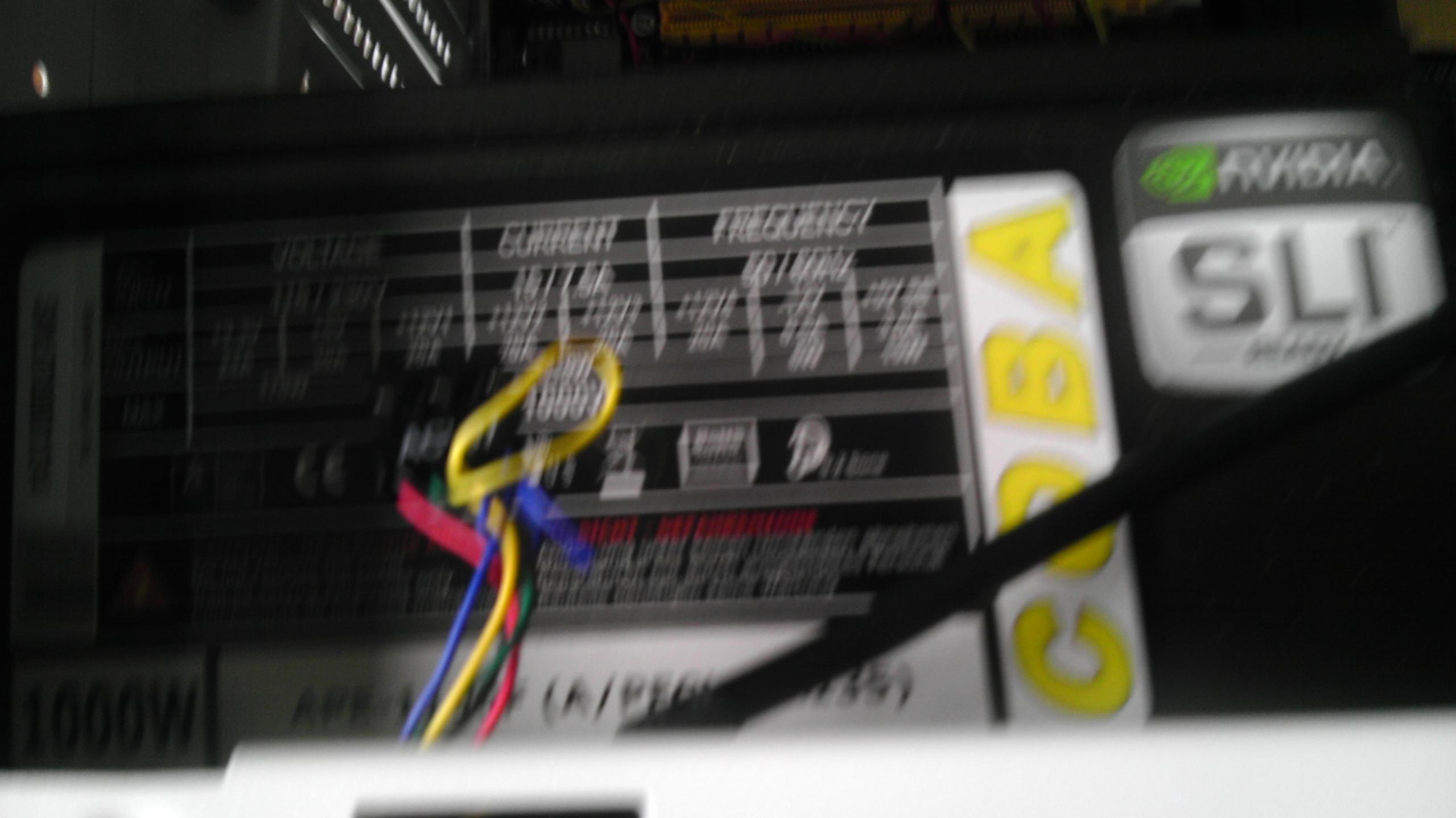

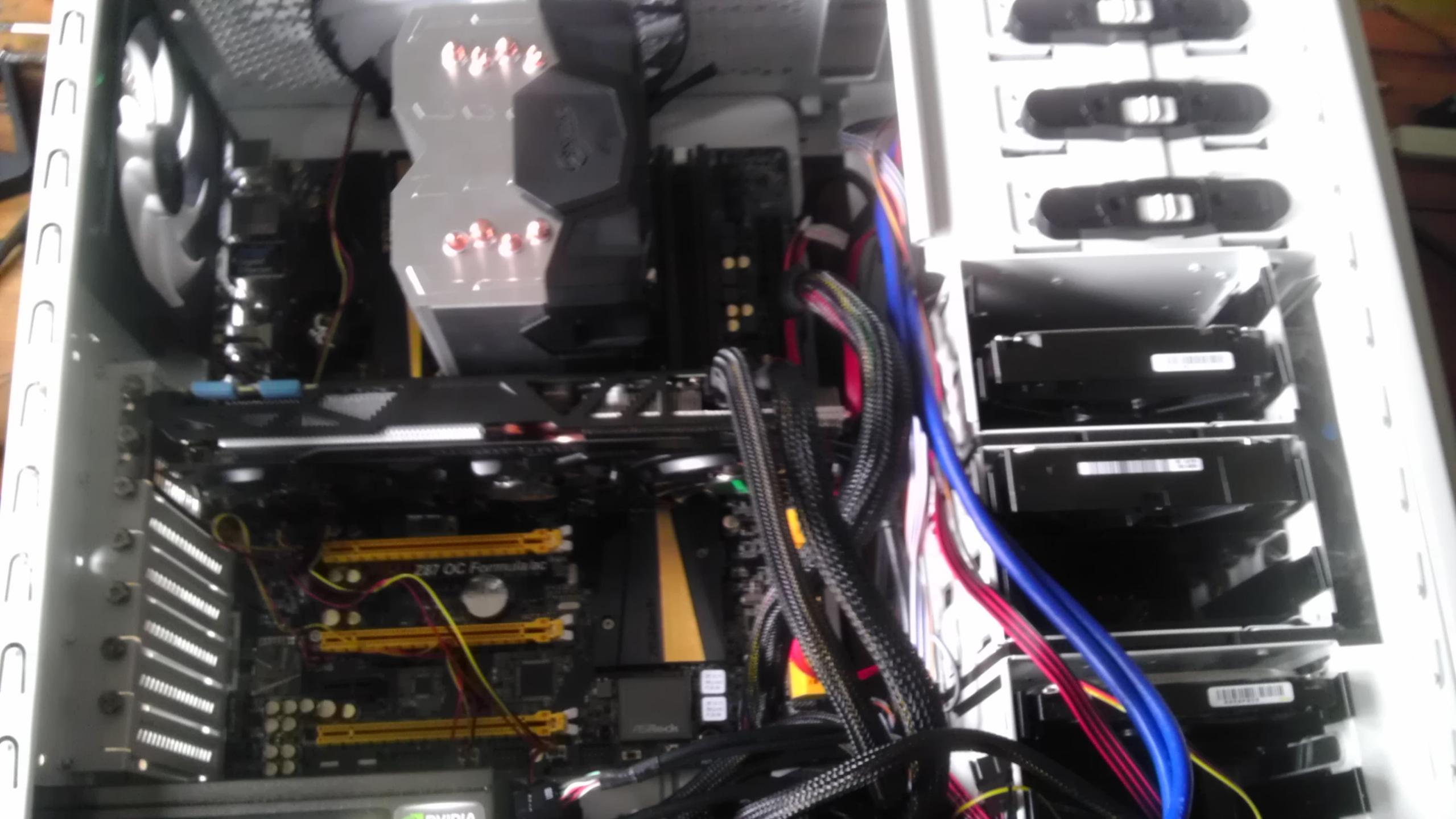

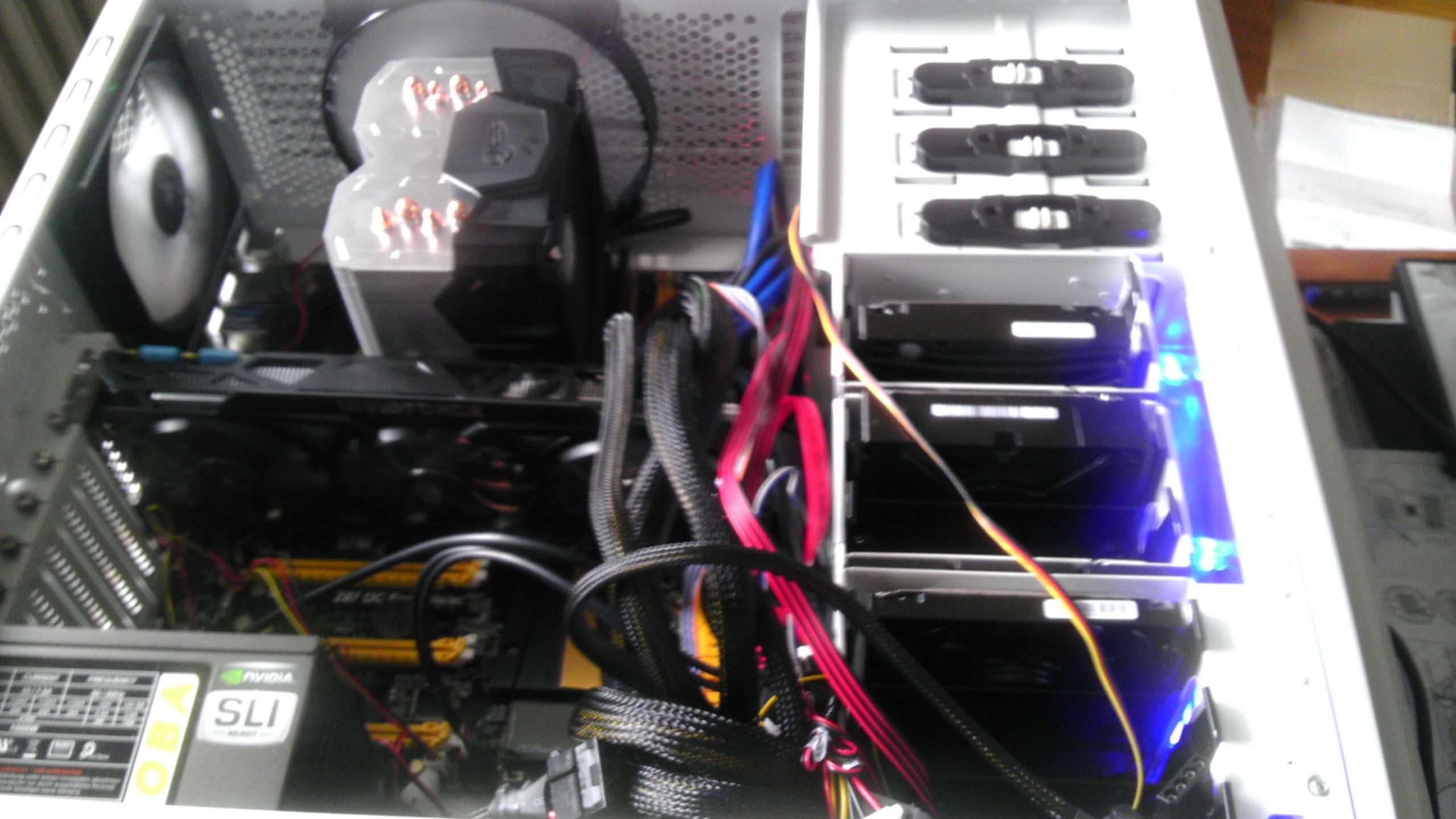

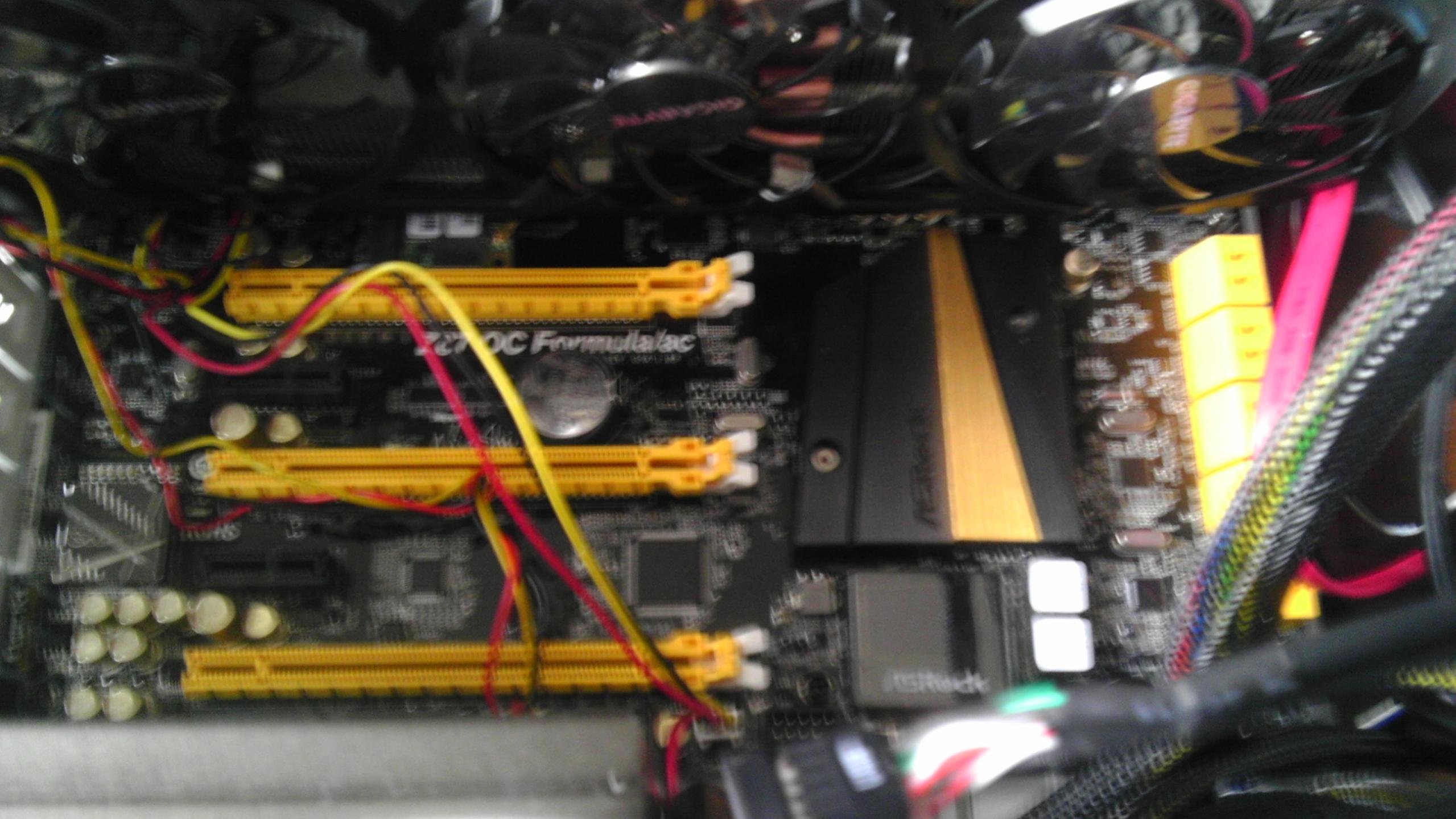

Die besten Fotos sinds ja nicht ^^ aber ich meine den Fehler gefunden zu haben du hast oben links auf dem Mainboard den 8-Poligen ATX12V1 Stecker vergessen, die CPU bekommt dadurch ihren Strom. Wozu da ein zweiter ATX12V3 kann ich dir bisher nicht sagen.

@ emeraldine ja der war schon drinnen aber da gings auch net aber danke für die anmerkung einfach noch mal reinmachen und probieren
geht immer noch net :-(
was meinst du könnste das ein NT-Bug sein???
da war bis jetzt noch nichts eingesteckt... :D
werd ich gleich probieren
juhu danke es geht :DDDD
danke danke danke , es geht:DDD
