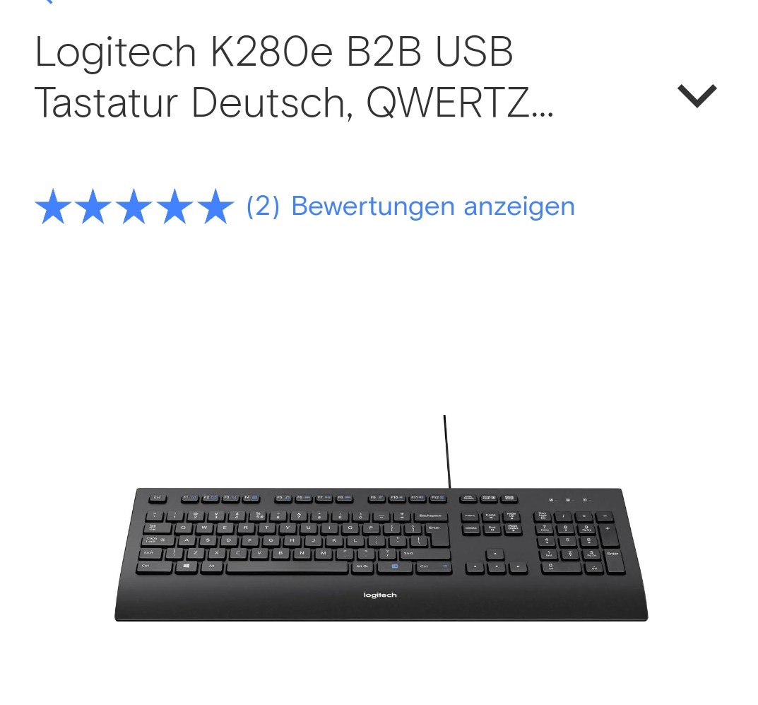

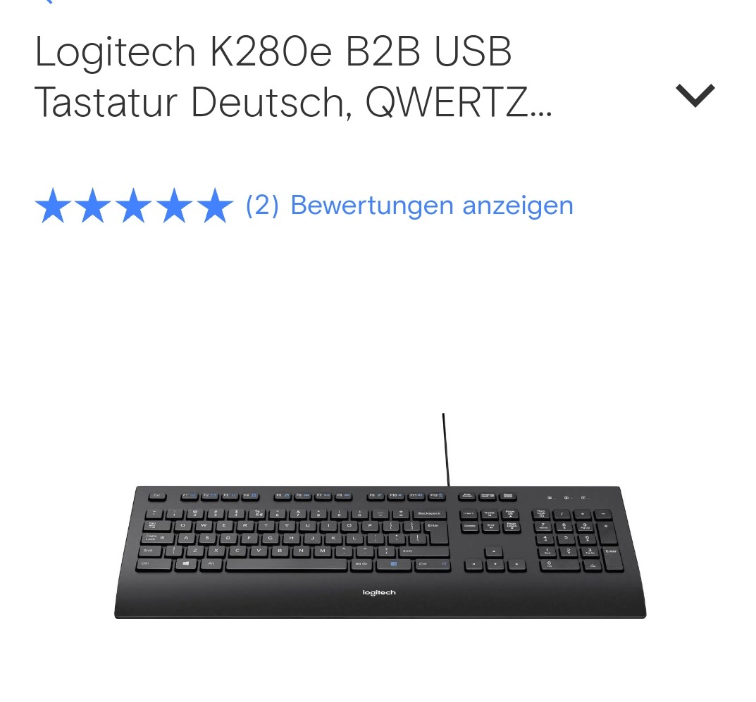

Die neue ist bestellt, ich werde beobachten ob es hierbei auch nach einer Zeit Auftritt.
Die andere geht als defekt Retoure zu Big A, sobald die neue da ist.

Die neue Tastatur ist nun da und werde beobachten über die nächste Zeit, wie sie sich verhält.
Da sie diesesmal mit Kabel ist, kann zumindest die Funkverbindung als Fehlerquelle ausgeschlossen werden.

Also Feedback nach nun einer Woche.
Bisher ist das Verhalten nicht mehr aufgetreten. Was auch noch anders ist, ubuntu geht nun sauberer in den Bereitschaftsmodus. Vorher ist es immer mal wieder aufgewacht und musste dann erneut schlafen geschickt werden.
Aber der PC war nun 6 Tage nicht aus und bei jeder nichtbenutzung wurde er schlafen geschickt, hat immer perfekt funktioniert.
