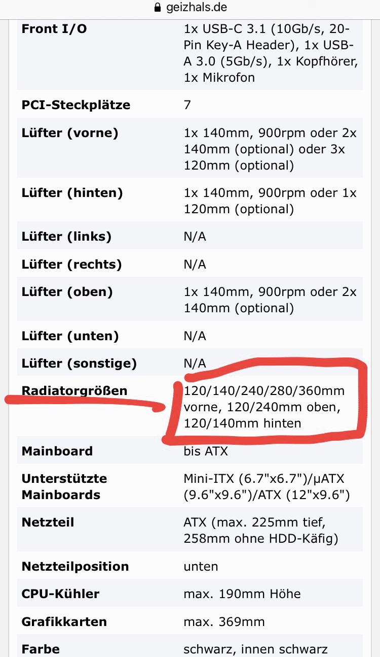

die 360 kostet praktisch das gleiche wie der D15.
Vorne gibt es keinen Platz für Radis? ;)
@Torcher:
man kann den radiator auch vorne montieren. ja, dann kommt immer noch luft ins gehäuse. genauso wie sie durch nen radiator auch aus dem gehäuse kommt.
