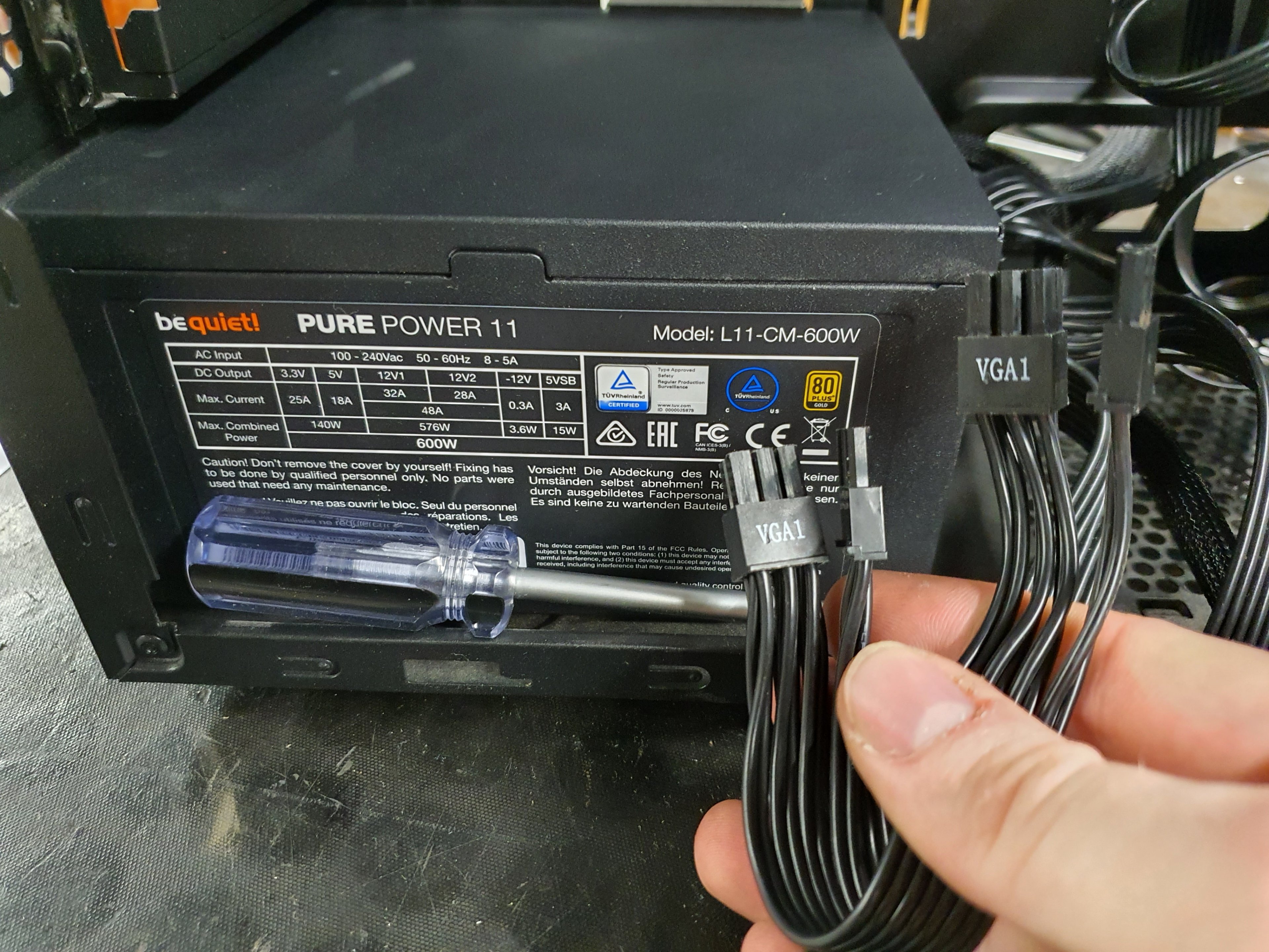

Meleager schrieb:
Das machen aber viele Hersteller so.
Bequiet ist da nur der prominenteste.
Komisch, das es wohl von Serie zu Serie, hier Straight Power zu Dark Power Pro, anders ist.
@PHuV
Neues Netzteil, frisch aus der Packung.
(Sry für OT)
Reaktionen: PHuV
PHuV schrieb:
Krass 😳. Das ist ja eine komplette Fehlbezeichnung. Und das von einem Markenhersteller mit einer aktuellen Netzteilgeneration?
Bei einem älteren Dark Power Pro steht bei mir korrekt PCIe als Bezeichnung bei den 6-/8pol Anschluß.
Was steht bei Dir bei den anderen 4-/8pol Anschlüssen drauf, nur P4/P8?
Das Netzteil wurde letzte Wochen neu gekauft - also ja, ich hoffe mal auf neueste Generation! :D
Bei den anderen steht nur P4/P8, richtig.
Wie gesagt, ich bin echt erstaunt und erschüttert, daß dem so ist. Ich hab hier mehrere Dark Power rumstehen, Corsair, überall steht korrekt PCIe drauf. Erklärt das den teureren Preis der Dark Power Reihe, die korrekte Bedruckung? 🙄 Aber gut, wir erleben daß ja nicht das erste Mal, das Hersteller das mit den Normen nicht so ganz richtig peilen...
