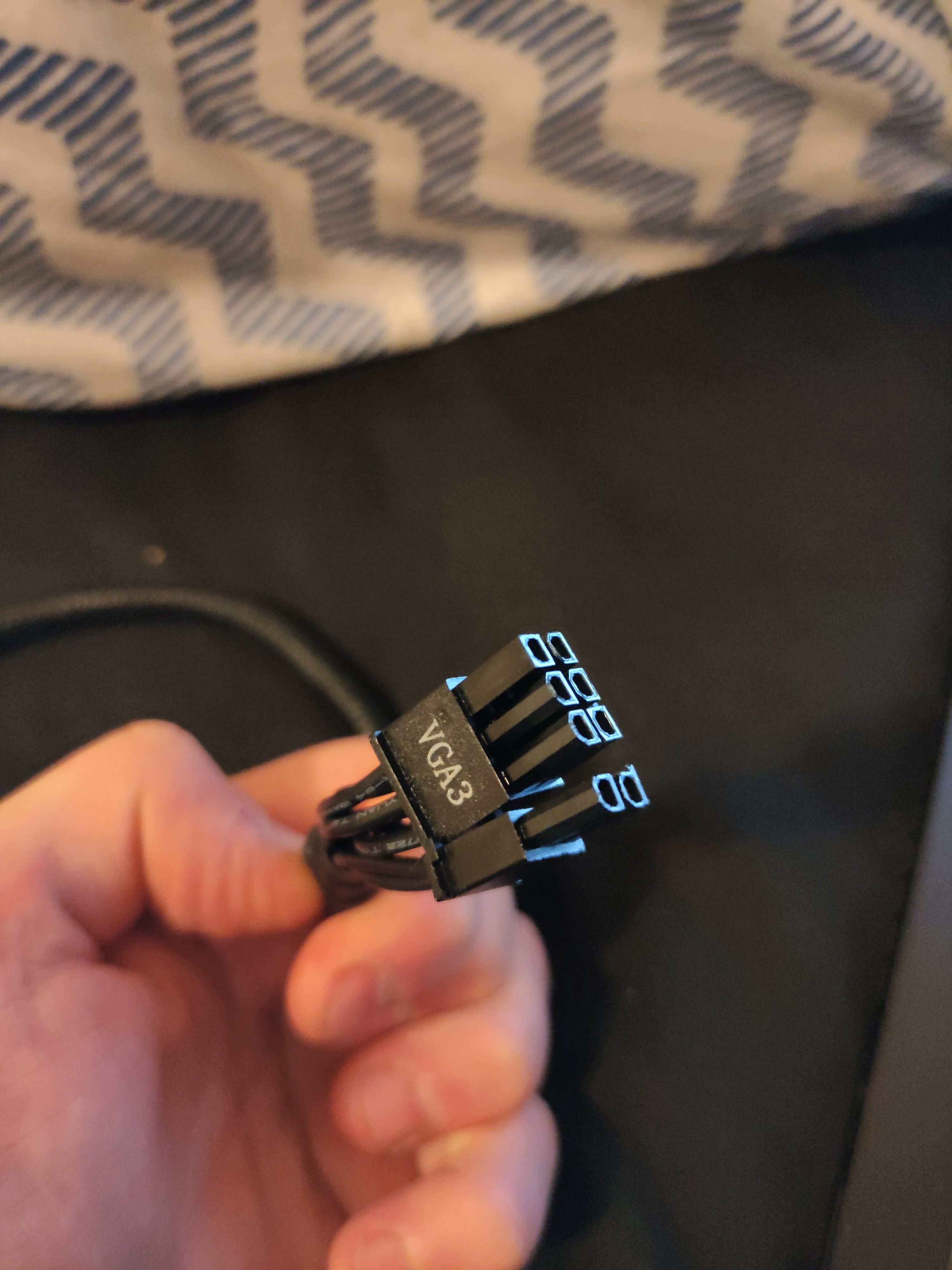

Hi, ich hab mal ein richtiges Schlamassel. Ich hab mir ein neues Case geholt und wollte alles einbauen, am Ende wollt ich die CPU mit Strom noch versorgen und steckte aus versehen einen 8-Pin Anschluss meines vollmodularen Netzteil an. Leider war das der falsche, das war nämlich ein VGA Stecker, der ebenfalls 8 Pin hat. Ich konnte es ohne Gewalt ans Mainboard anstecken und dachte mir nichts dabei, da es immer heißt, dass man bei den Steckern im Grund nichts falsch machen kann, da es nur eine Möglichkeit gibt beim Anschließen.
Nach dem ersten Startversuch, klickte es beim Netzteil. Autsch, das klang nach einer Sicherung im Netzteil. Ich checkte alles und erkannt nun meinen Fehler. Sofort tauschte ich das Kabel auf das reguläre für die CPU, nun drehen sich immerhin die Lüfter und das RGB geht an, allerdings leuchtet am Mainboard nun durchgehend die weiße ez debug LED bei CPU und ich bekomme kein Bild. Was denkt ihr, was dürfte hin sein? Ist es "nur" das Mainboard oder hats die CPU wirklich erwischt? Netzteil kann ich ausschließen, hab es mit einem anderen probieren können und es ergab das gleiche Resultat.
  1. Es gibt keine VGA Stecker, weder am Netzteil noch am Mainboard. VGA ist eine alte Übergangsart für Grafikausgabe, und der verwendete VGA-Anschluß ist ein 15-poligen Mini-D-Sub-Stecker bzw. Buchse zwischen Monitor und Grafikarte.
  2. Der Stromanschluß für Grafikarten wird als PCIe 6-pol oder 8pol bezeichnet, siehe https://www.heise.de/ct/hotline/PC-Netzteil-richtig-anschliessen-2056364.html
Unter gar keinen Umständen dürfen Sie die 6- oder 8-poligen PCIe-Stecker ins Mainboard zwängen. Das führt zu Kurzschlüssen und irreversiblen Schäden, weil sie für Grafikkarten vorgesehen und anders gepolt sind. Leider passen die 6-poligen PCIe-Stecker auch in die 8-poligen Buchsen auf dem Mainboard – bitte keinesfalls ausprobieren!
An sich sind die 4-polige ATX12V immer bezeichnet mit CPU, P8 oder sonstwas, daran hätte man es eigentlich sehen können. Beim Studium des Handbuches hätte das auch auffallen müssen. Deshalb, Handbücher und Anleitungen VOR dem Zusammenbauen mal zu lesen und zu studieren ist nicht falsch.
Daher würde hier hier auch eher denken, daß das Mainboard nun hinüber ist.
Siehe Foto. Ich habe nur das angeführt, was ich angesteckt habe. u
Und ja sicher hätte ich das Handbuch studieren müssen, aber ich dachte eben, dass man eigentlich keine Fehler machen kann. Tja, falsch gedacht. Ich ärgere mich sehr darüber.

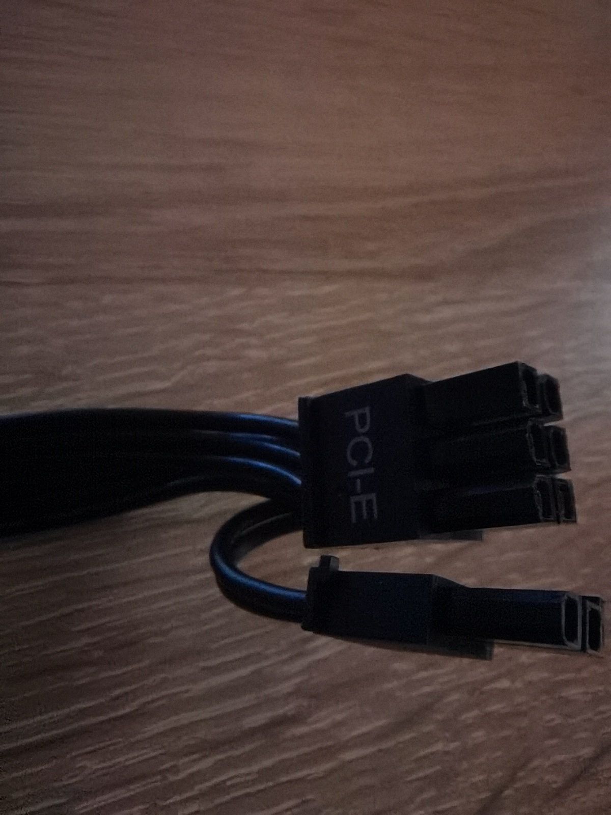

001scary schrieb:
Krass 😳. Das ist ja eine komplette Fehlbezeichnung. Und das von einem Markenhersteller mit einer aktuellen Netzteilgeneration?
Bei einem älteren Dark Power Pro steht bei mir korrekt PCIe als Bezeichnung bei den 6-/8pol Anschluß.
Was steht bei Dir bei den anderen 4-/8pol Anschlüssen drauf, nur P4/P8?
Das machen aber viele Hersteller so.
Bequiet ist da nur der prominenteste.
Vor allem Billighersteller.
Und wenn ich mich nicht täusche treibt z.b. Seasonic nichts auf die Stecker (aber kein safe call)
