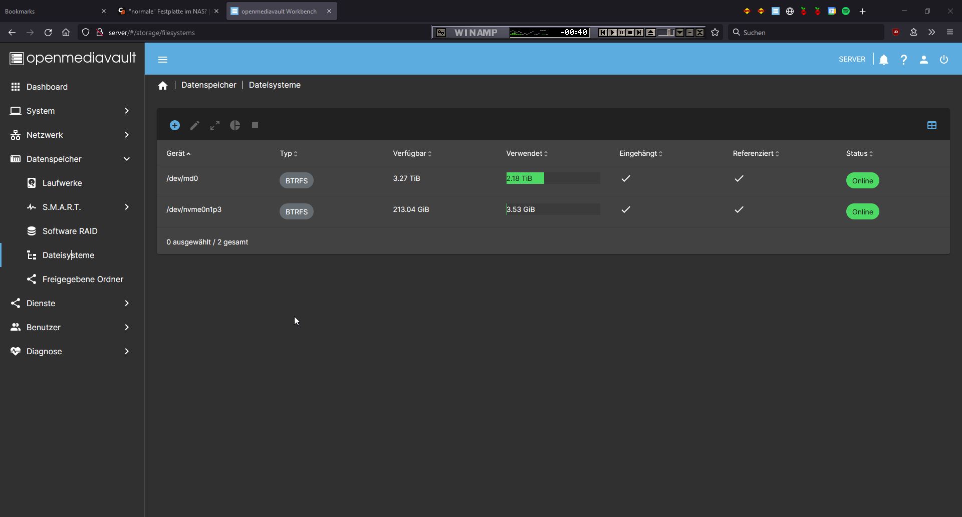

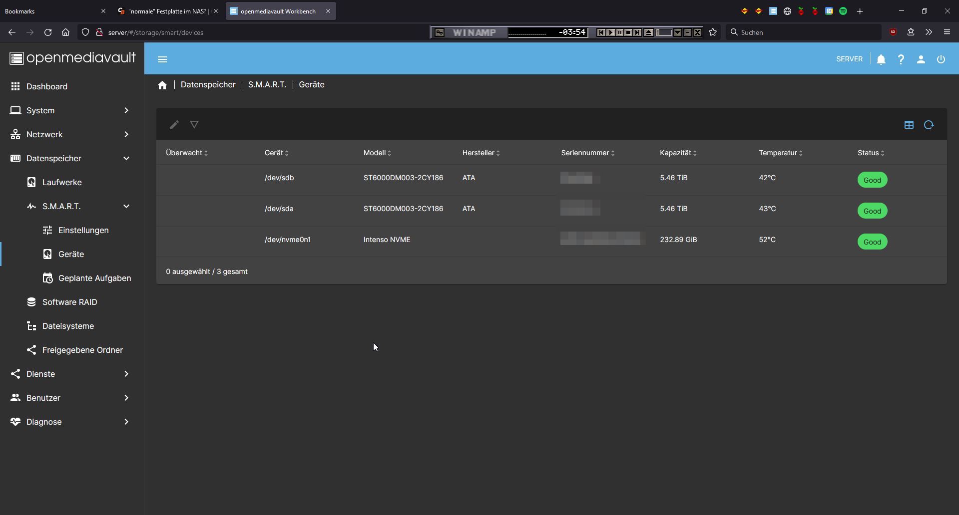

Hab in meinem kleinen Eigenbau-Server auch zwei HDDs aus einem externen Gehäuse rausgepellt und verbaut - laufen seit Mai ohne Probleme 24/7. Sind in meinem Fall zwei 6 TB-Modelle als Spiegelung. Bisher sehen die S.M.A.R.T.-Werte gut aus. Sind natürlich doppelt auf externe Platten gesichert, denn 100% traue ich denen nicht die Laufzeiten zu, die meine alten drei 3 TB WD-Red hatten - die hab ich erst nach rund 48000 Stunden in Rente geschickt, obwohl noch keine Defekte vorliegen.
Ich würde aber noch eine 2. dazukaufen und mindestens eine Spiegelung wie bei mir einrichten. Steigt eine aus, sind die Daten nicht gleich weg.
Eine 250 GB SSD ist in meinem Fall eigentlich Overkill, denn Debian Bullseye belegt inkl. OMV, pi-hole und miniDLNA gerade 3.5 GB :)
