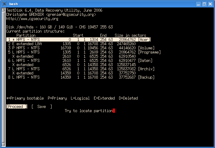

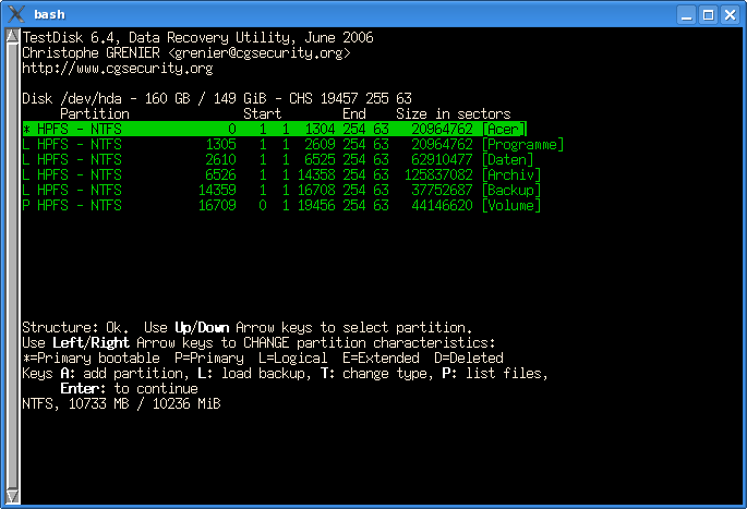

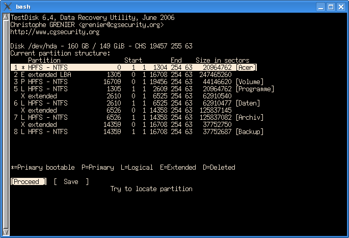

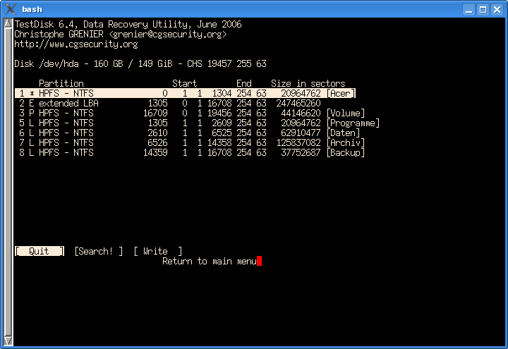

Von Knoppix kann ich booten und auf die einzelnen Partitionen zugreifen.
Ergebnis von Testdisk:
siehe Screenshot.
Die Anleitung von ntfs4dos habe ich gelesen um den Befehl chkdsk /F auszuführen, jedoch erstellt dieses Tool nur Disketten. Ich habe ein Notebook ohne Diskettenlaufwerk.
Gibt es es eine Vermutung über die Ursache des Problems?
Danke u. viele Grüße
Julia

Hört sich fast so an, als hätte die Platte vll. was mitbekommen...
Ich würde primär erst einmal mit Knoppix booten und Daten sichern. Eine Überprüfung der Datenträgerstruktur würde ich erst als zweites vornehmen.
Viele Notebooks bieten die Möglichkeit zur Überprüfung der Datenträgerstruktur mittlerweile im Bios. Nur so, sollte die Kiste sich nicht booten lassen.

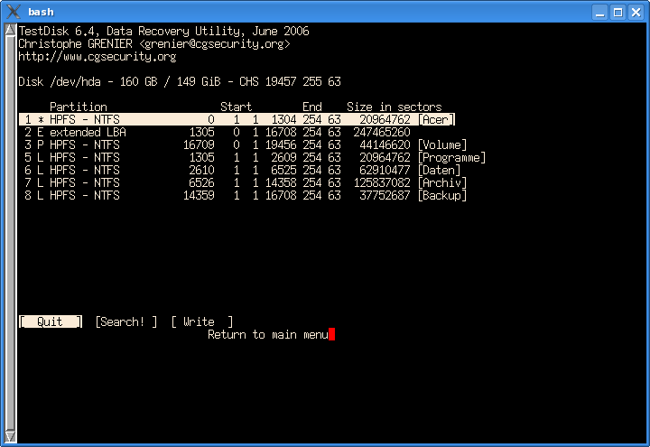

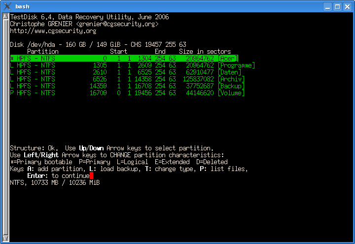

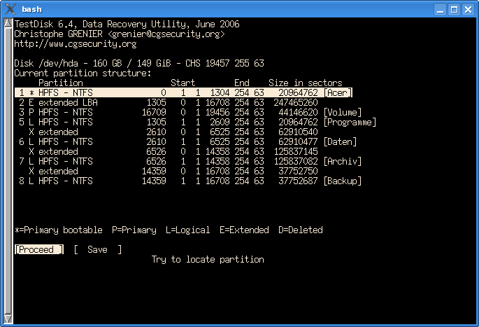

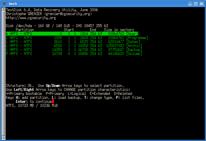

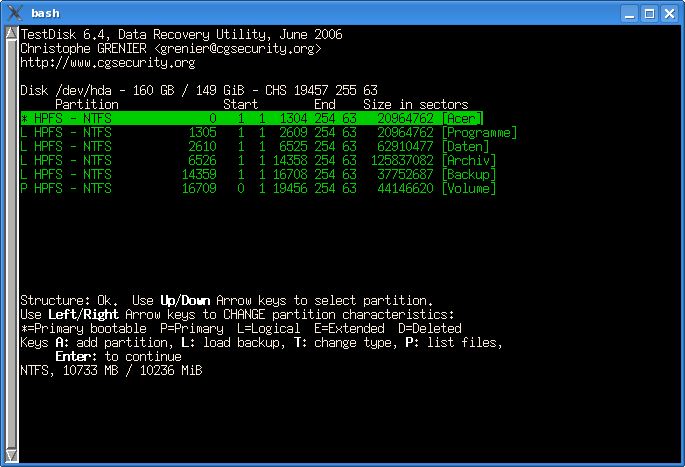

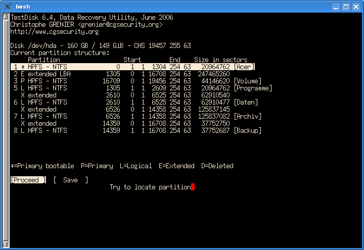

Ich habe nochmal Screenshots von Testdisk gemacht. Ein User (siehe oben nach den ersten Screenshots) meinte, dass evtl. die Festplatte was mitbekommen hätte.
Kann man das immernoch behaupten? Ist es ratsam nun die Festplatte doch nicht mehr zu verwenden? Das wäre nun meine Abschlussfrage?
