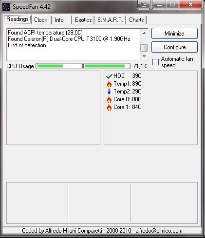

Seit einigen Wochen habe ich das Problem, das der Lüfter sehr oft auf Hochtouren läuft, und wenn ich zb. Flashgames spiele, oder das Cafe bei meinVZ der Laptop einfach aus geht.
Ich denke das liegt daran, das meine Temperatur vom Notebook sehr hoch ist.
Ich habe mir mal SpeedFan runtergeladen (siehe Anhang).

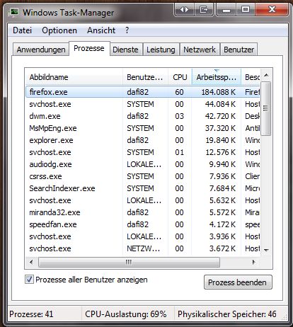

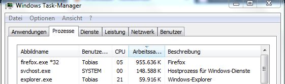

Ich habe mir schon gedacht, vielleicht habe ich ja ein Programm im Hintergrund auf, was die hohe Temperatur auslöst. Allerdings scheint Firefox das einzige Programm zu sein, was sehr viel Arbeitsspeicher braucht (siehe Anhang).
Ist das normal das der Firefox soviel Speicher braucht?

Also bei einer CPU Last von 60-70% (ist das konstant so?) ist es nicht weiter verwunderlich das der Lüfter sehr oft auf Hochtouren läuft. Da dein Laptop ja aber ab und zu gleich ganz ausgeht, kann ich mir nicht vorstellen, dass es sich um ein Softwareproblem handelt.
Evtl. ist es möglich den Lüfter mal von Staub zu befreien? Wenn das nichts bringt würde ich die Garantie in Anspruch nehmen.
PS:
Evtl. kannst du ja mal einen CPU "Stresstest" machen. Sprich mit einem von diversen Programmen die CPU mal belasten und schauen ob der Rechner sich auch abschaltet.
Puh die Temperaturen sind wirklich ziemlich hoch. Das klügste was du machen kannst ist wirklich das Teil einschicken, selbst wenn du nochmal schaust ob du aktuelle Treiber findest. (Aber die Lüfter pumpen ja)
D.h. solange du Garantie hast- unbedingt ausnutzen!
Mein Firefox verbraucht gerne auch mal gerne viel. :lol:

Ich war gerade am Antworten und habe bei SpeedFan die CPU Usage beobachtet, da ging das Dingen aus.
Die CPU Usage schwankt zwischen 15% und 56%, bleibt aber meist unter 30%
Ich habe beobachtet, kurz bevor der Laptop einfach aus ging, stand die CPU bei 100% einige Sekunden, alles wurde langsamer und schwups, ging der aus.
