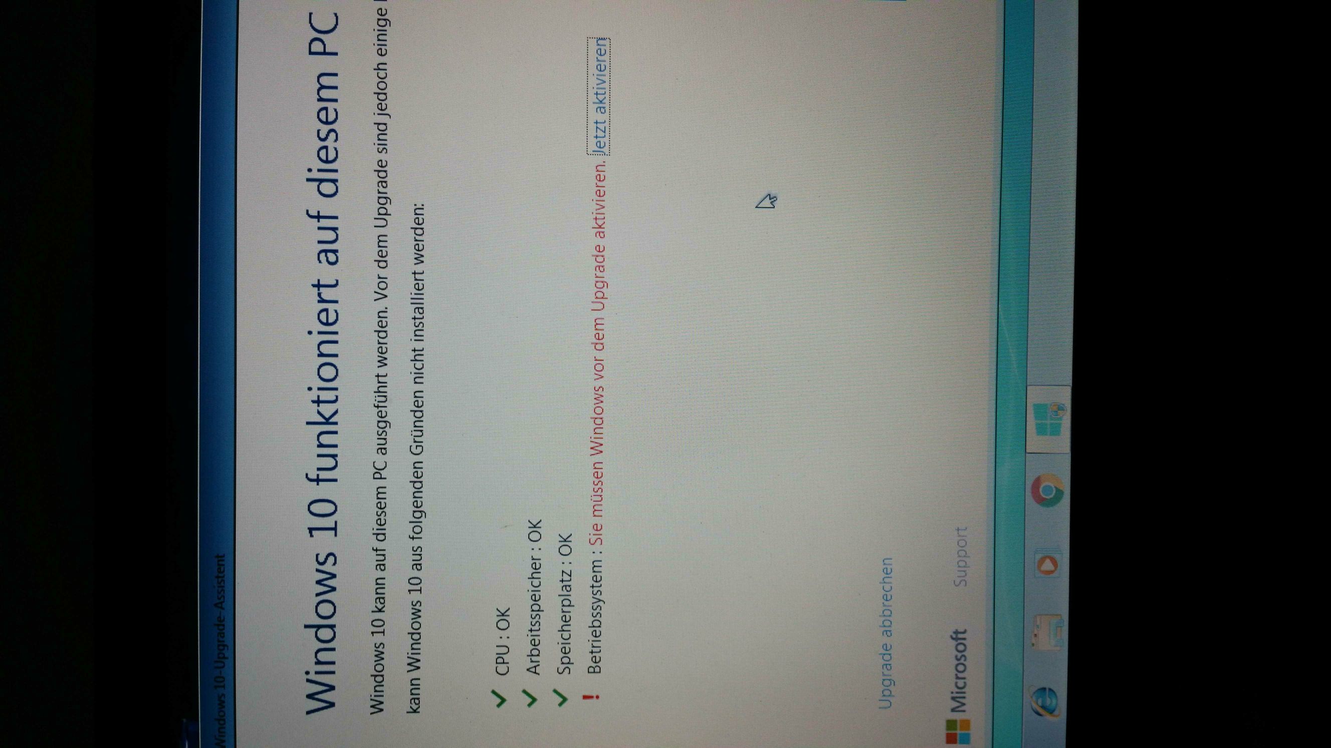

Laut Windows 7 soll das auch funktionieren, komisch.
Wenn das Win7 drauf läuft, hast Du denn dann mal versucht, es zu aktivieren und dann das Upgrade zu machen? Ggf. geht das unproblematischer.

Die Ur Version von Windows 10 scheint zu laufen, zumindest konnte ich hier gerade schon WLAN-Passwort eingeben und er hat hier irgendwie Updates gezogen, mal sehen ob ich gleich im Destop Lande.
Edit: während der Einrichtung kommt ein blauer Bildschirm dass mir bewusst sein soll dass er jetzt vier Gigabyte runter saugt, mal sehen ob er nach dem Update noch funktioniert, wenn ja wäre das wohl gleich das craters Update.
