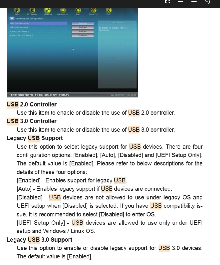

im bios hast du nichts umgestellt? Im Handbuch steht:
