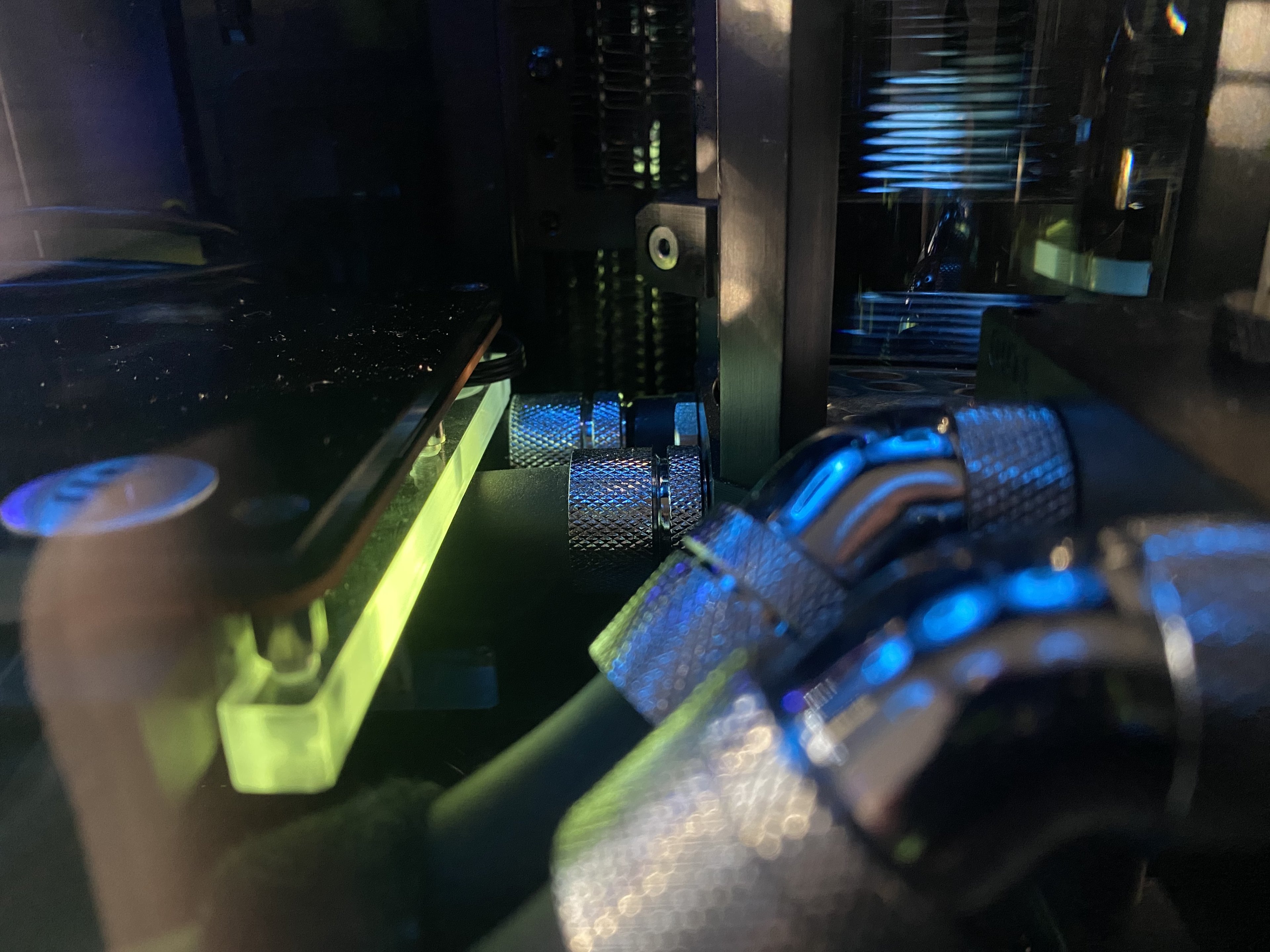

Ja. in meinem dicken PC wird die GPU durch die Schläuche der WaKü gehalten
