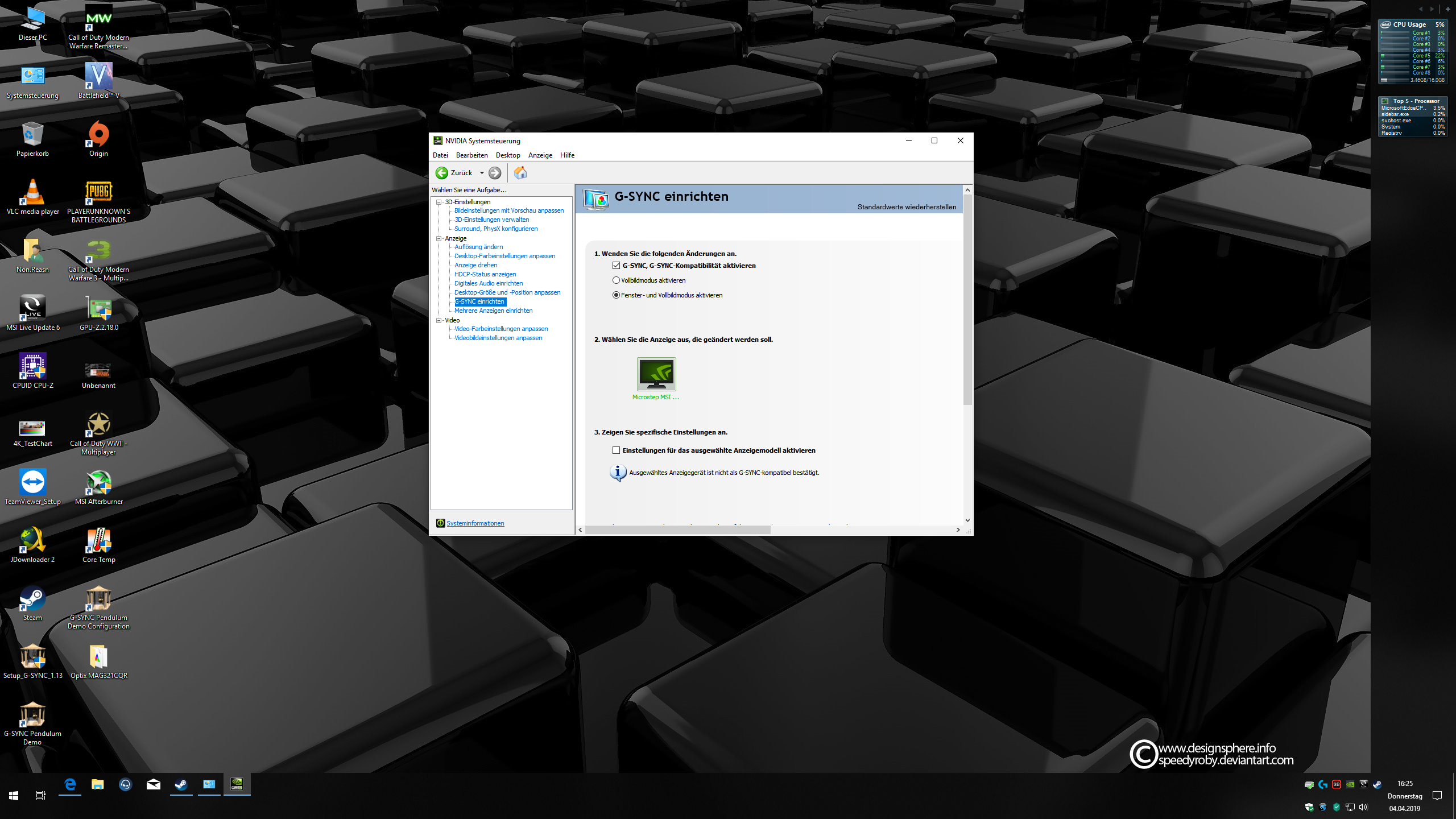

Ich habe heute meine 2080 bekommen. Mit meinem LG 34uc79g habe ich massive Probleme. Es flackert in Voll- und Fenstermodus und Freesync scheint gar nicht aktiv zu sein. Den Unterschied erkenne ich, da davor mit der Vega 64 alles problemlos lief. Habe es bisher in Pendulum Demo, Battlefield V (mit 200 % Resolution und Raytracing ultra, um low fps zu simulieren) und Escape from Tarkov getestet. Flackert durchgehend und scheint nicht so flüssig zu sein wie mit der VegaRickmer schrieb:Ich habe jetzt auch (endlich) den LG 34GK950F-B und kann bestätigen, das dieser einwandfrei funktioniert im gesamten von mir getesteten FPS-Bereich von unter 20 bis weit über 144 fps hinaus, LFC sei Dank.

Hab in Nvidia settings alles so eingestellt wie im Original Post.

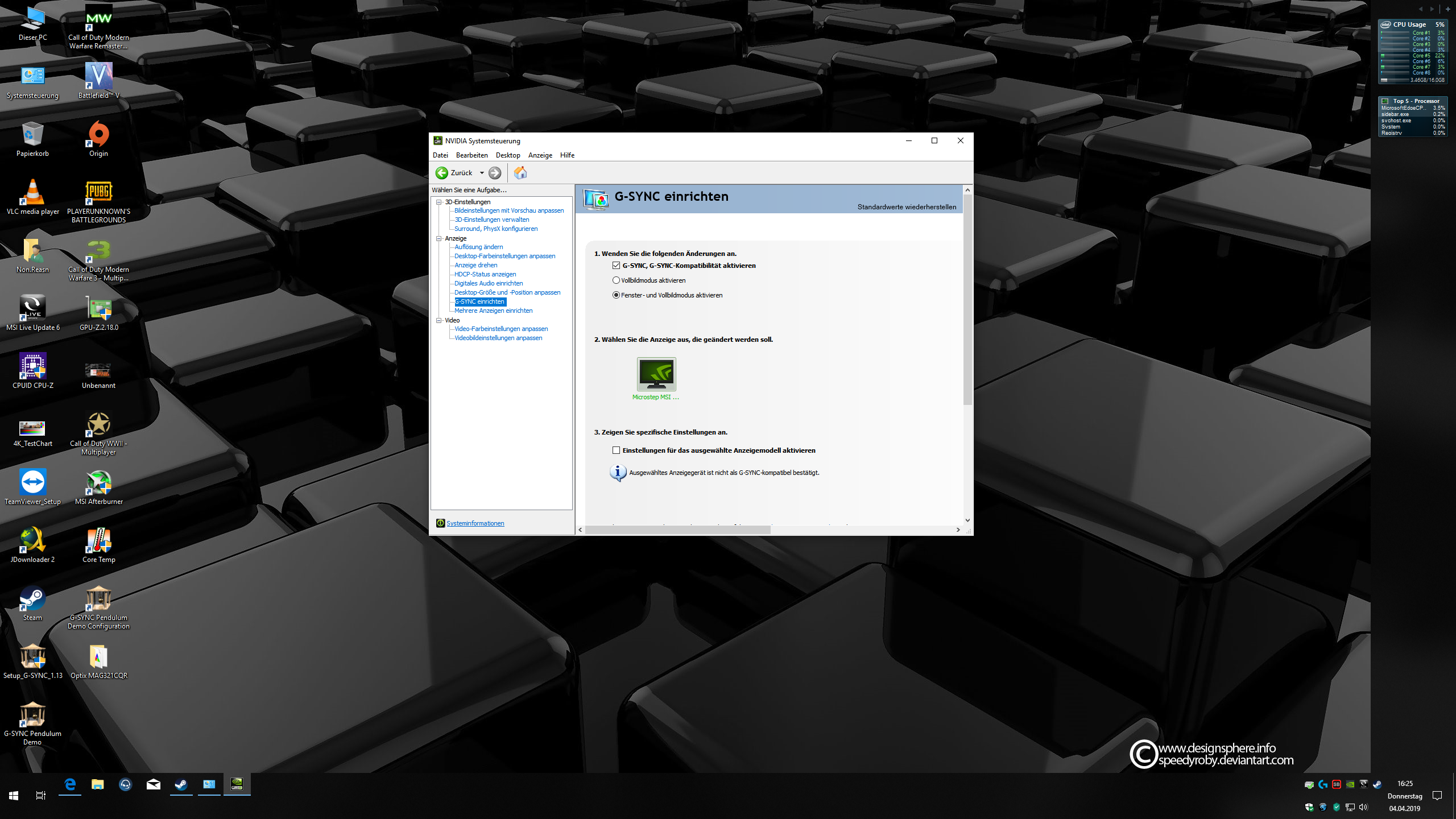

Hmm... auch auf das Häkchen in der nvidial Systemsteuerung geachtet? Ich hatte das mehrere frustrierte Stunden lang übersehen...
Wird bei der Pendel Demo das G-Sync aktiv, oder geht das direkt wieder auf 'ohne Sync' zurück?
Adaptive Sync ist auf dem Bildschirm aktiv, oder? (Naja, ohne wird die G-Sync option ja garnicht angeboten...)
Welche nvidia Treiber Version? Update gemacht? AMD Treiber sauber deinstalliert?

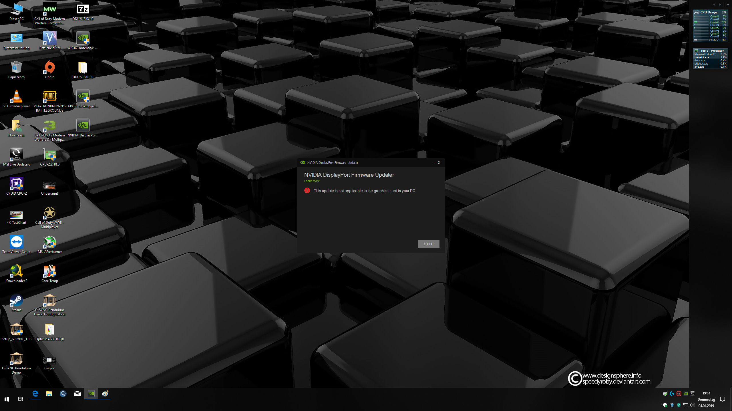

Du kannst ja auch mal prüfen ob das Update für DisplayPort für deine GPU durchgeführt werden kann. Falls nein, kommt eine entsprechende Meldung.

Der Haken in der Pendel Demo ist ausgefüllt, solange G-Sync aktiv ist, auch im Treiber ist es aktiviert für Voll- und Fenstermodus.

Displayport Update hatte ich schon probiert, keins verfügbar.

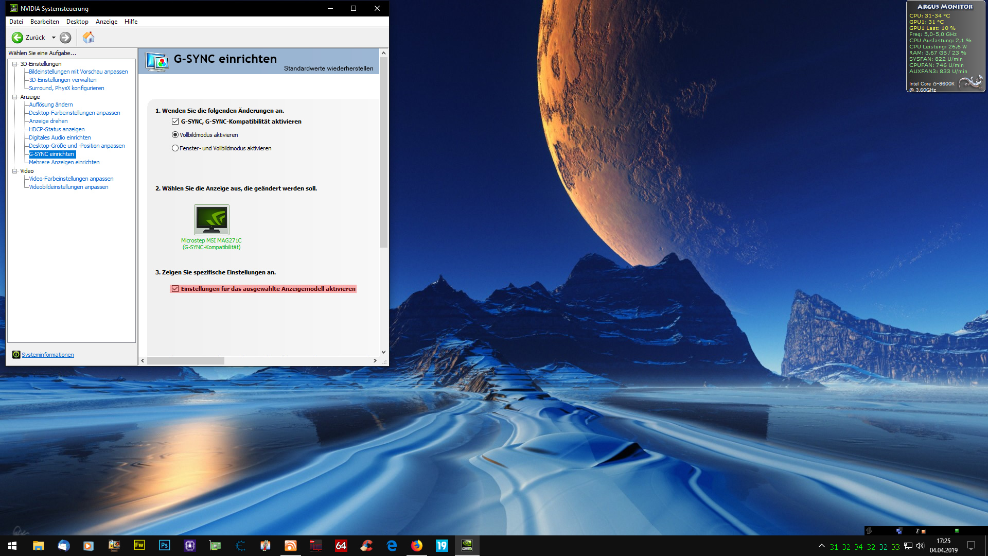

Hi Leute
Habe seit kurzem den MSI Optix MAG321CQR in Betrieb..
Ich denke ich habe ein Problem, im Pendeltest kann ich G-Sync nicht anwählen, und im Nvidia Treiber wird angezeigt er sei nicht kompatibel...
Der Monitor ist über ein DP Kabel angeschlossen, auch Freesync ist aktiviert am Monitor.
In der Liste von kompatiblen Monitoren taucht er auf der MSI Seite auf, in der CB Liste steht er nicht drin.
Der Punkt 3 im Treiber lässt sich nicht aktivieren.

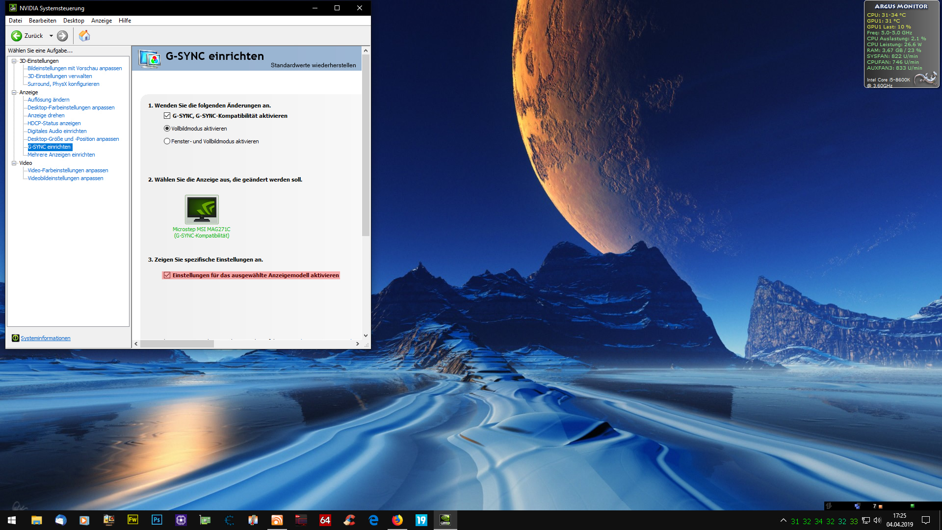

Das Häckchen für "Einstellung für das ausgewählte Anzeigenmodel aktivieren" muss gesetzt sein, sonst funktioniert Adaptiv Sync nicht!
Siehe hier:
Nachtrag:
Wenn das "Häkchen" sich nicht setzen lässt, einfach mal während des Destopbetriebs den DP-Stecker aus- und wieder einstecken und dann den PC neu starten!
Siehe hier:
Nachtrag:

Siehe Nachtrag im Post von mir!Non.Reasn schrieb:Er lässt sich nicht setzen, aktiviere ich es, springt er nach dem übernehmen wieder raus..
