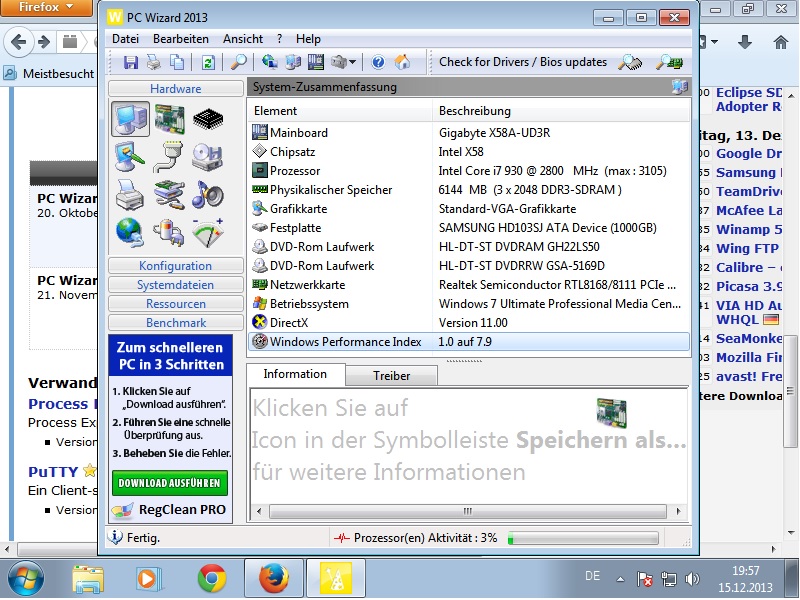

Bitte teile uns Deine PC Konfig mit.
Braucht ihr noch mehr? Wie gesagt habe sehr sehr wenig Ahnung :(
mit dem Programm kannst du eine txt - Datei generieren in der alles drin steht, poste die mal hier.
Welchen Treiber hast du versucht für die Grafikkarte zu installieren?
Windows 7 -> 32 oder 64bit System?
Sorry wenn ich doof frage aber von was braucht ihr die txt datei? Hardware,Konfiguration,Systemdateien oder Ressourcen?
Habe nur die 64 er Version installiert.
Bei Hardware als txt datei kommt folgendes:
PC Wizard 2013 Version 2.12
Besitzer: Denis
Benutzer: Denis
Computer Name: DENIS-PC
Betriebssystem: Windows 7 Ultimate Professional Media Center 6.01.7601 Service Pack 1
Berichtsdatum: Sonntag 15 Dezember 2013 mit 21:36
<<< System-Zusammenfassung >>>
> Mainboard : Gigabyte X58A-UD3R
> Chipsatz : Intel X58
> Prozessor : Intel Core i7 930 @ 2800 MHz (max : 3105)
> Physikalischer Speicher : 6144 MB (3 x 2048 DDR3-SDRAM )
> Grafikkarte : Standard-VGA-Grafikkarte
> Festplatte : SAMSUNG HD103SJ ATA Device (1000GB)
> DVD-Rom Laufwerk : HL-DT-ST DVDRAM GH22LS50
> DVD-Rom Laufwerk : HL-DT-ST DVDRRW GSA-5169D
> Netzwerkkarte : Realtek Semiconductor RTL8168/8111 PCIe Gigabit Ethernet Adapter
> Betriebssystem : Windows 7 Ultimate Professional Media Center 6.01.7601 Service Pack 1 (64-bit)
> DirectX : Version 11.00
> Windows Performance Index : 1.0 auf 7.9
Help : Example of usage
***** Ende des Berichts *****

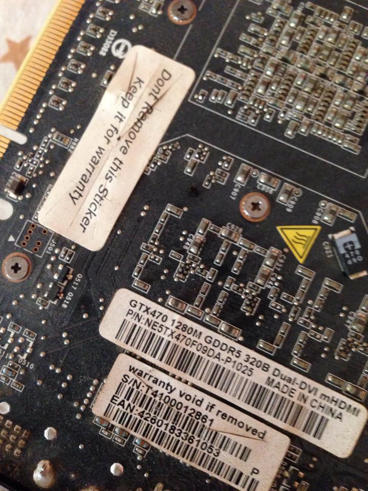

Bei der Gelegenheit guck dir genau die Karte an und poste hier die genaue Bezeichnung und den Hersteller.
Wurde die Grafikkarte gewechselt oder der PC transportiert?
Hat die Grafikkarte vorher funktioniert?
Lass dir nicht jede Information aus der Naser ziehen, berichte hier was du gemacht hast!
Gebaucht kauf? Aufgerüstet? Oder was?

Hier mal ein Bild für nähere information zur Karte!
Also der PC ist schon über ein Jahr alt. Habe ihn mir mal zusammen stellen lassen. Am Anfang ging alles einwandfrei aber nach der Zeit fing es beim Spielen (In World of Warcraft) an das sich die farbe des Bildes ändert in Gelben Punkten alles kurz hängen bleibt und dann wieder ging. (Da wurde mir von Blizzard gesagt Treiber Fehler) aber ging mit keinem Treiber.
Ich habe so weiter gespielt. Iwann musste ich dann mal Windows neu drauf machen (anderer Grund aber weiß nicht mehr genau wiesi) auf jeden Fall habe ich dann Windows 7 Ultimate neu Installiert. Und seitdem geht die Karte garnicht mehr.
