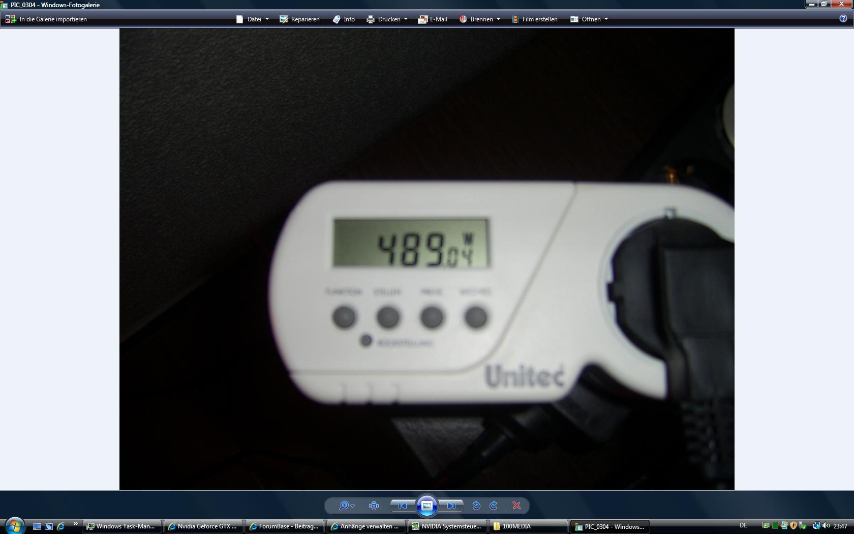

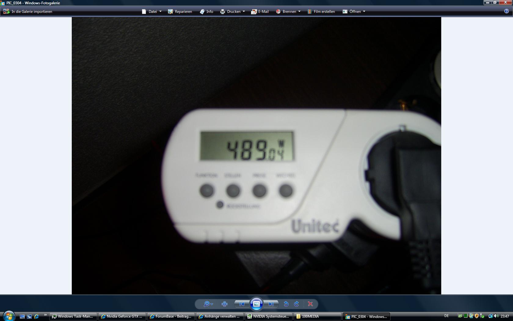

Benchmark Lightsmark2008 mit einer gtx280 unter vollast 489watt. da soll mir einer erzählen ein 450watt netzteil reicht aus :D
der bench wurde mit q9450 @3,6ghz gtx280 nonOC und 0cz hpc reaper pc800 @800mhz auf xfx 780i board gemacht
scrennshot

@hamsi61
Hat jeder einen Quad Core @4 ghz? Nein! CB gibt immer den Watt Verbrauch des kompletten Systems an.
bist du dir sicher, dass die 360Watt für das komplette system sind? glaube kaum...
ok, du scheinst recht zu haben und ich bin blind. kam mir nur so "wenig" vor. aber der screen von intelfreak zeigt wieder was anderes... naja, bei 600W sollte es keine probleme geben.

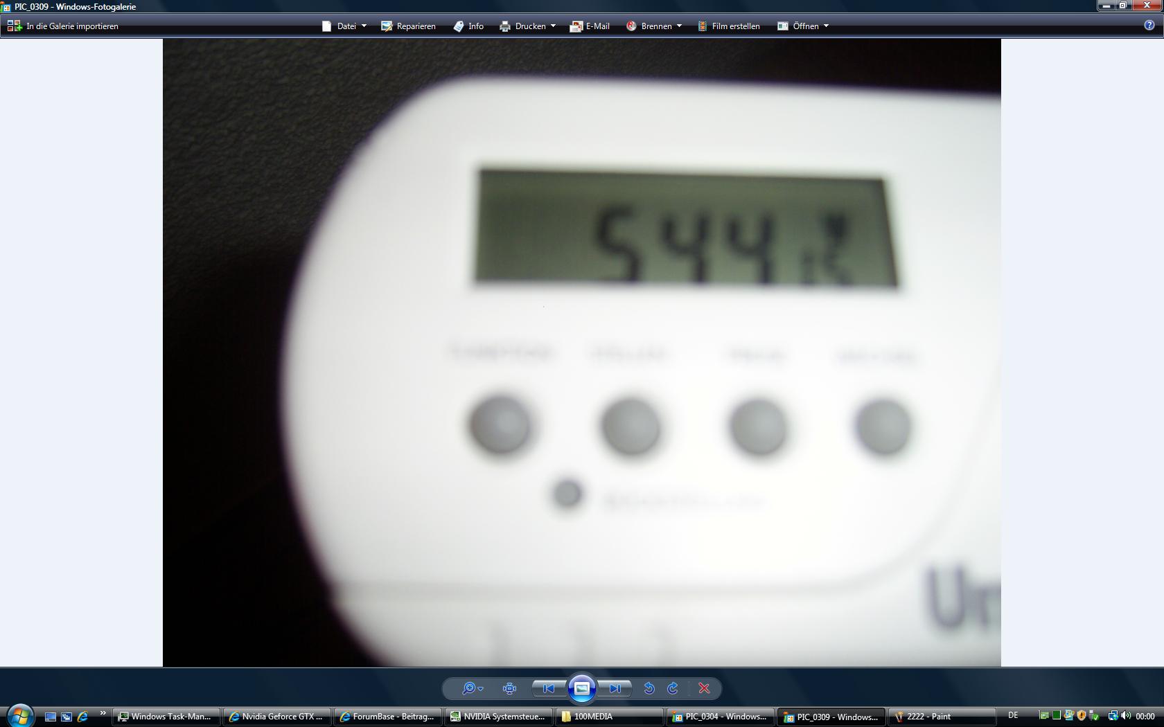

der screen last und bench wurde mit einer GTX280 gemacht
2xGTX280 siehe screen ca. 550watt mit 3dmak vantage und mit lightsmark2008 sind es 584watt aber davon habe ich noch kein foto schießen können kann ich aber bei gelegenheit tun
hier der screen 3dmark vantage 2x gtx280 last

584W wtf? ich denke man sollte schon noch etwas luft nach oben haben, d.h. das sogar ein 600W netzteil fast an seine grenzen kommt. OMG
sry, denkfehler sind ja 2 :D
