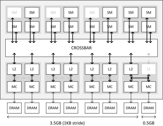

Andregee schrieb:
Das wird dann wahrscheinlich nur nicht funktionieren ohne die SPeicheranbindung zu beschneiden genau wie es bei der 970 der Fall ist.
Natürlich geht das. Die Art und Anzahl der verbauten Speicherchips hat nicht direkt was mit der 'Breite' des Speicherinterfaces zu tun.
Mich würd mal interessieren wo vom CB Team die Hochmut für den Test der 960 4GB geblieben ist:lol:
Faust2011 schrieb:
Natürlich geht das.
Ich denke, er bezog sich eher auf den von dir vermuteten Cut der ROPs. Wenn man die beschneidet, fehlen vermutlich wieder Teile des L2-Caches und es müssen wieder Memory-Controller "quer" an die Crossbar angebunden werden, was in verringerter Speicherbandbreite der daran angebundenen Speicherchips resultiert.
Siehe:
Quellen:
http://www.anandtech.com/show/8935/...cting-the-specs-exploring-memory-allocation/2
http://www.pcper.com/reviews/Graphi...Full-Memory-Structure-and-Limitations-GTX-970
etc.
Ich hätte eher erwartet, dass man einen kompletten GPC lahmlegt und die damit verbundenen TMUs und ROPs. Letztlich wären dadurch die Memory-Controller unbeeinflusst. Aber das ist jetzt Spekulation. Ich müßte mir nochmals eine Architektur-Diagramm ansehen, das ich gerade nicht zur Hand habe.
