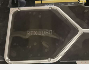

Den Einwand mit der Dicke der Backplate fand ich übrigens mehr als berechtigt denn ich hatte schon Fälle wo die heute so beliebte Verkleidung des hinteren Anschlusspanels der Backplate einer Grafikkarte im Weg stand und sie deshalb nicht gerade eingebaut werden konnte.

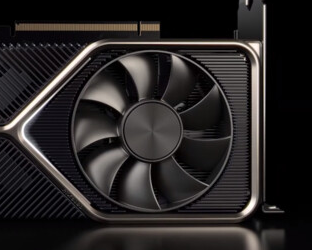

wenn ich mir die bilder der 3080 so anschaue und wie die rotorschaufeln des hinteren lüfters geformt sind, dann würde ich sagen der bläst die luft von oben nach unten durch die kühlerlammelen und nicht nahc oben ... :freak:
ist mir auch schon aufgefallen. aber wird wohl nur der Grafiker falsch gemacht haben. die Male die ich schon jemanden mit einem Luefter hab spielen sehen, und der Rotor in die falsche Richtung gedreht wurde 🙈
wird aber interessant wie das im Endeffekt ausschauen wird.
3080 falsch https://www.kitguru.net/wp-content/uploads/2020/09/nvidia-geforce-rtx-3080-photo-003.jpg
3070 richtig https://pics.computerbase.de/9/4/6/7/8/18-630.f4eda4ac.jpg
scheint weiterhin falsch zu sein. duerfte wohl jemand gepfuscht haben. wenn aber der Steckverbinder, links waer passt der hintere. https://pics.computerbase.de/9/4/6/7/8/12-630.5cb74faa.jpg
Ich glaube aber nicht, dass wo der 3080 Schriftzug ist, dass das die backplate ist (laut Hauptgrafik aber ja. seitlich gibt es auch noch einen Schriftzug). naja wird sich alles heraustellen. Bin froh zu wissen, dass nicht ich nur so dumm bin. Gut, dass der Typ und seine Mitarbeiter keine Gebaeude entfernen ^^
ich glaub die Luefterfluegel sind leicht konkav statt konvex (wenn man von oben schaut). man sieht eine kleine Woelbung auf den Fluegeln wenn er die Karte haelt.
