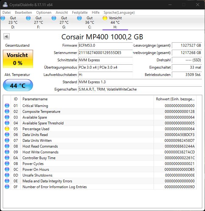

Die Corsair MP400 ist eine einfache QLC SSD (PCIe 3.0 x4)
Die 1TB Variante hat 200TB TBW.
Die 2TB Variante hat 400TB TBW.
Die 4TB Variante hat 800TB TBW.
Deine SSD hat in 146 Tagen satte 1188TB Daten geschrieben.
Das entspricht 8141GB pro Tag bzw. 339GB pro Stunde.
Klingt sehr verdächtig nach Chia-Farming, also einer Cryprowährung, die auf Speicherplatz setzt statt auf Rechenleistung.
Wie sonst soll man auf eine so hohe Schreiblast in der kurzen Zeit kommen?
Da die SSD was die Schreibleistung angeht, seine vom Hersteller angegebene Haltbarkeit weit überschritten hat,
würde ich die SSD entweder entsorgen oder zumindest nichts in irgendeiner Form wichtiges darauf ablegen.
So was wie eine Steam-Bibliothek oder anderes, was man jederzeit neu beschaffen kann ohne Aufwand, wäre wohl noch so gerade vertretbar.
Auf jeden Fall solltest du bei Nutzung dieser SSD jederzeit mit einem Ausfall rechnen.
Die Haltbarkeit ist mit 1,8 Mio. Stunden angegeben, davon hat sie gerade mal ca. 3500 runter.
Nützt aber nix, wenn die Speicherzellen schon durchgenudelt sind.

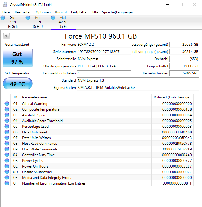

Zum Vergleich hier mal meine SSD, die ganz normal genutzt wird:
30.214GB in 15.495 Stunden.
Das sind weniger als 2GB pro Tag statt 8141GB bei deiner SSD.
Und das bei einer offiziellen Schreibleistung von über 3PB statt 200 bis 800TB.

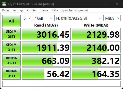

Mich würden bei den Nutzungsdaten in der Tat mal die aktuellen Leistungswerte interessieren. Allein die deutliche Überschreitung der TBW ist schon bemerkenswert.
... oder als externe SSD mit Gehäuse als mobiles Datengrab weiterverwenden.
Mach ich, sobald ich von der Arbeit komme.
Natürlich danke für die vielen Antworten. Die SSD gab's für lau, von daher ist es egal ob sie dahin rafft.
Anbei die Screenshots von CDI und CDM.

Benchmark sieht ja sehr gut aus, da kann sie noch lange leben wenn du Glück hast.
Da stimmt irgendwas mit den Smart Parameter/-Werten nicht bzw wird was falsch ausgelesen.
Woran erkenne denn genau, dass das falsch ausgelesen wird?
Denke ich auch nicht, aber du kannst's ja zusätzlich noch mit der CORSAIR SSD TOOLBOX v1.2.6.1 überprüfen, die's hier als Download zur SSD gibt.
Reaktionen: testus3r
Dank dir, überprüf ich mit dem Programm dann später 👍
