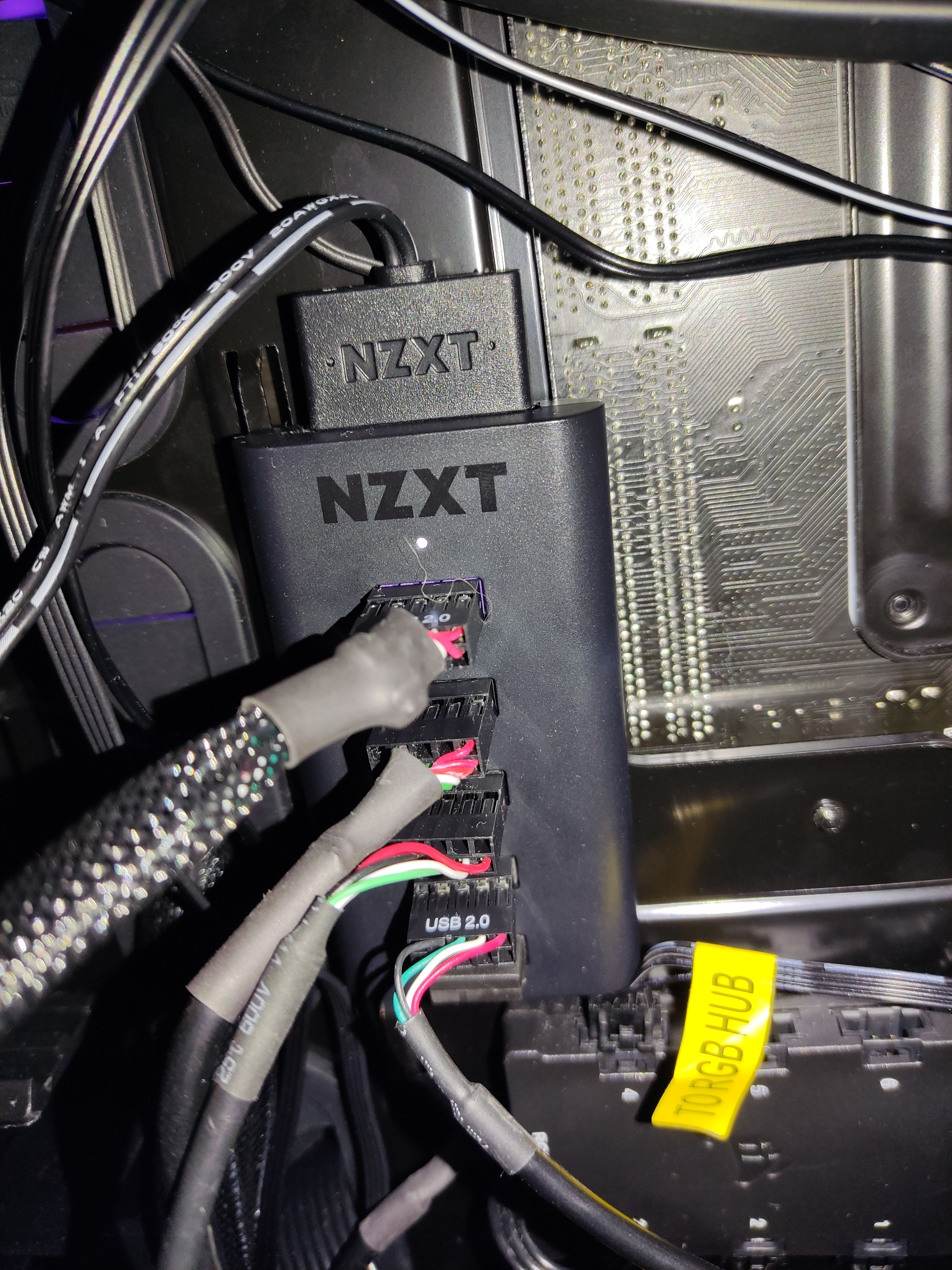

Hier ein Bild

Ich sehe auf dem Foto nur den NZXT USB2.0-Hub, eins von den belegten USB2.0-Headern wäre klasse.

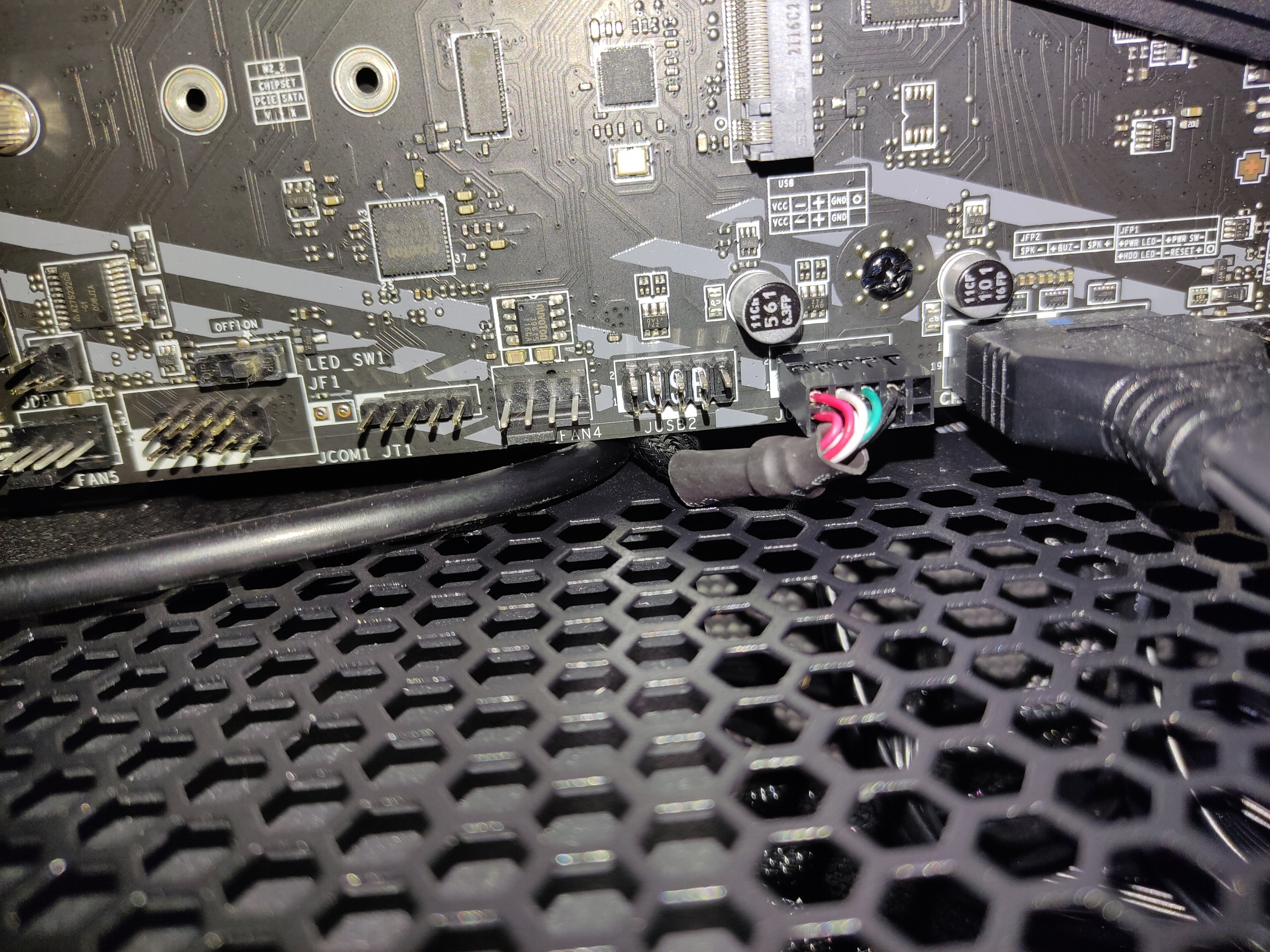

Hier die Fotos

Der interne 2. USB2-Port scheint komplett ungenutzt zu sein (siehe 2. Bild).
Wären doch noch Anschlussmöglichkeiten für 2 Geräte verfügbar. :daumen:

Puh weiß ich nicht aus dem Kopf, stecke die icue aber mal auf den freien USB Header aufm Board. Den Hub hättest dir wohl eh sparen können, die unteren beiden sind ja nur halb belegt, die könnte man auf einen friemeln und weg mit dem Hub.
