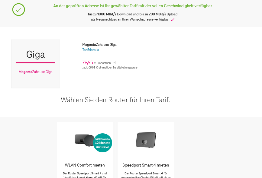

spaceunix schrieb:
Über die Telekom Webseite könnte ich jederzeit einen Neuanschluss bestellen.
Wirst du nach der Adresseingabe auf glasfaser.telekom.de weitergeleitet, wo du im Bestellprozess den Smart 4 Plus oder das Gf-Modem 2 auswählen kannst?
@eifelman85
Ja, kann dort z.b. den Speedport 4 auswählen. Siehe Screenshot:

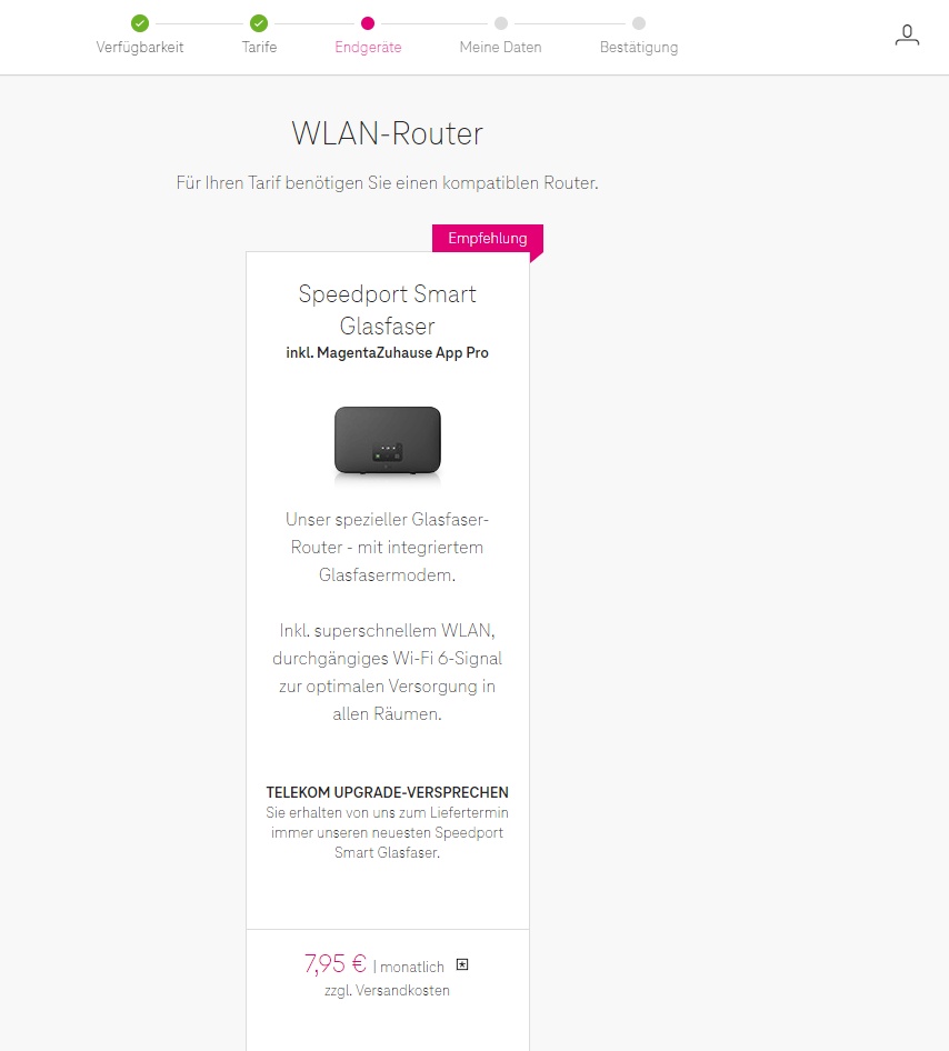

Das ist leider der "falsche" Bestellprozess. Bedeutet, dein Gebiet läuft noch über das alte FTTH 1.7 System.
So sieht es im GBGS aus:
Dort wird nur der Speedport Smart Plus und weiter unten das Gf-Modem 2 angeboten.
Bedeutet für dich: Derzeit ist nur ein Anschluss direkt über die Telekom oder 1&1 buchbar. o2 geht erst, wenn das Gebiet aufs GBGS migriert wurde.
