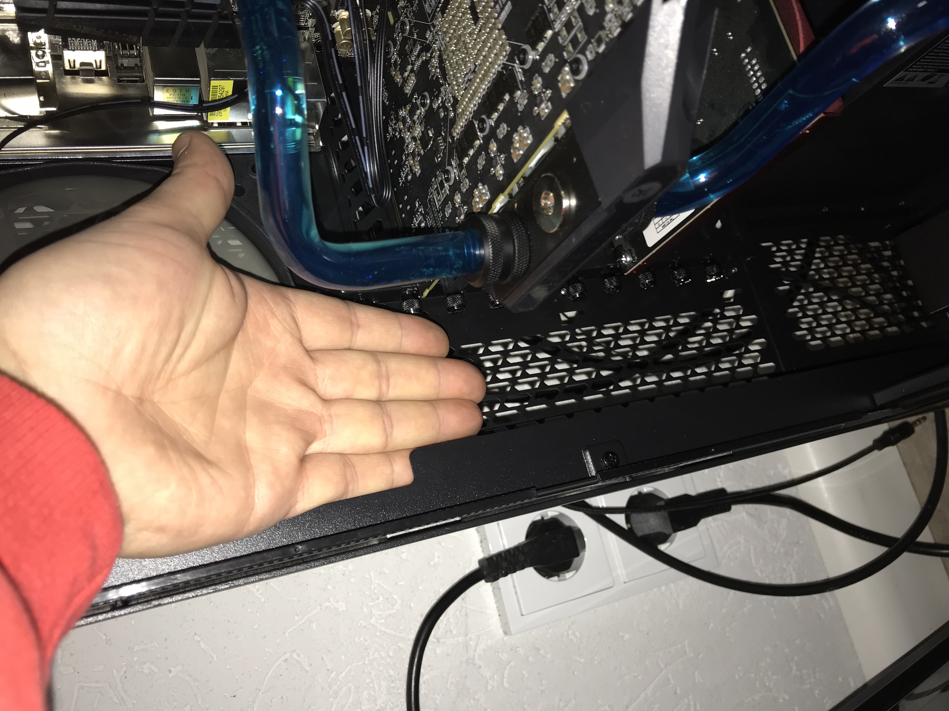

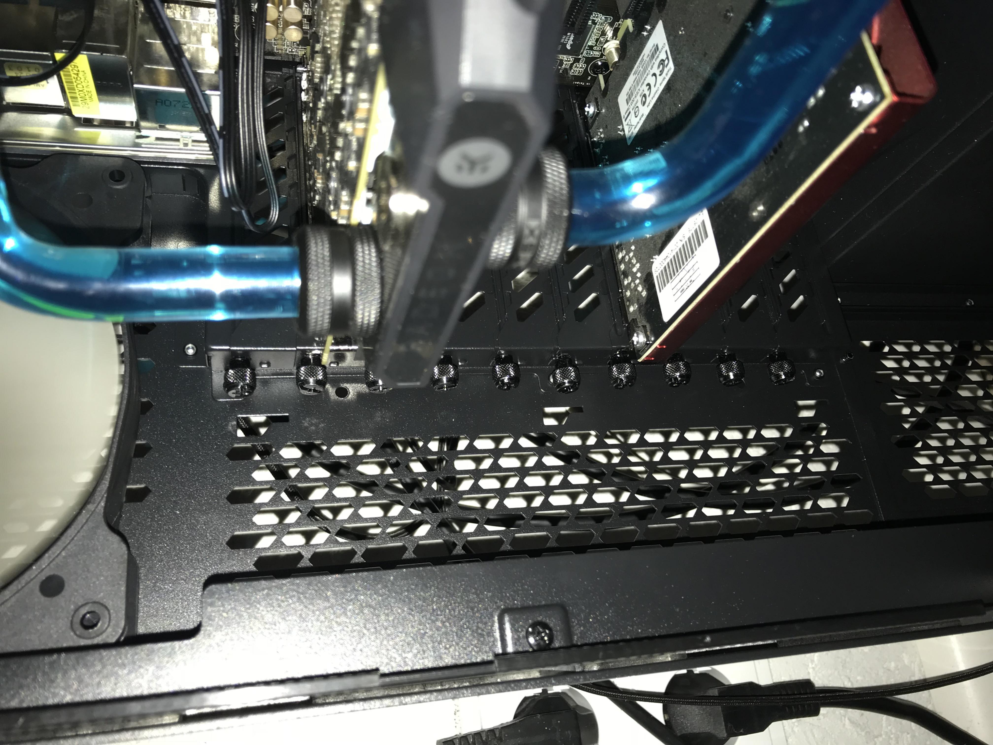

das Problem ist das man da nicht mit einem Schraubendreher hinkommt. Ich hab so nen kurzen aber selbst der ist zu lang. Von außen kommt man leider auch nicht ran.
Mit der Knarre/Ratsche hab ichs auch schon probiert, is aber auch ein gefummel
Hier mal 2 Bilder, einmal mit und ohne Wurstfinger

danke für deine fotos. sind zwar aus dem falschen winkel aber durch deine hand kann ich euch 900D ownern einen rat geben.
wäre es mein gehäuse, würde ich ganz fix in der höhe der schrauben ein 6mm oder 7mm loch bohren, das der schraubenzieher durchpasst. das ganze mit schwarzem lack abtupfen und entgraten und schon hat man dauerhaft eine lösung. selbst wenn man das ding dann veräußert, freut sich der nachbesitzer.
viel anders ging das mit den Fotos leider nicht, hätte sonst das Monster bewegen müssen und habs im Rücken :). Aber ich weiß was du meinst und ja scheint mir die einzige sinnvolle Lösung zu sein.
