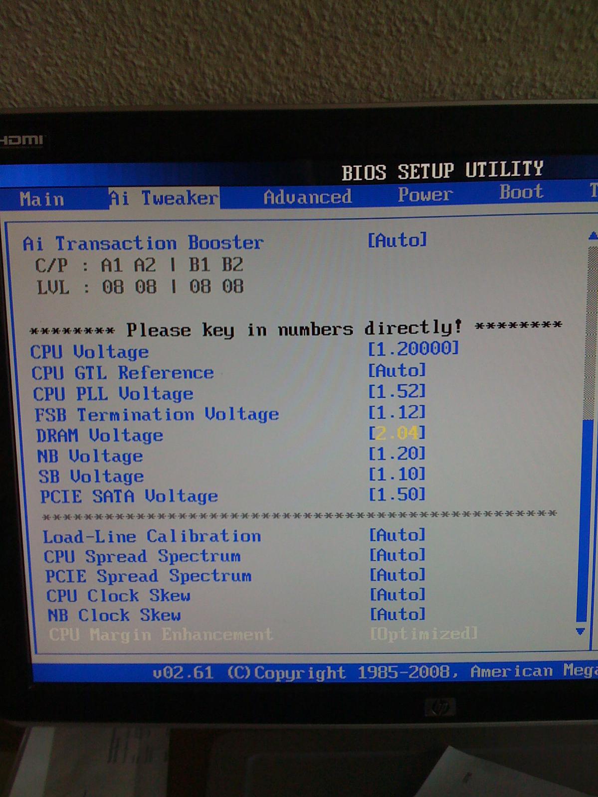

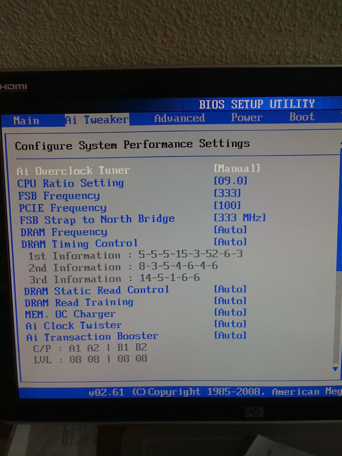

Hi ich habe folgendes System: Intel E7200 , ASUS P5Q , 4GB G.Skill 1000MHz CL5.
Ich habe jetzt die CPU auf 3,00 übertaktet. mehr soll es auch nicht sein. Im wondows läuf der Rechner in Prime Stabil! Aber manchmal dreht der Grafikkarten Lüfter hoch beim hochfahren und die Einstellungen schalten sich zurück! Wüsst ihr wodran das liegen kann?
Was hast du eigentlich für eine Grafikkarte?
Ich schätze mal eine Nvidia, denn diese drehen beim Start gerne einmal heftig hoch ;)
Hängt dein Pc an einer Steckerleiste?
Es kann sein, dass wenn du den PC ausmachst, und den Strom abdrehst, die Einstellungen nicht gespeichert werden. Dann wäre deine Bios Batterie wahrscheinlich leer ;)
LG
Was ist die VID deine CPU(Auslesen kann man mit Core Temp)?
Es lag an der FSB Termination Voltage! Die musste ich leicht erhöhen!
