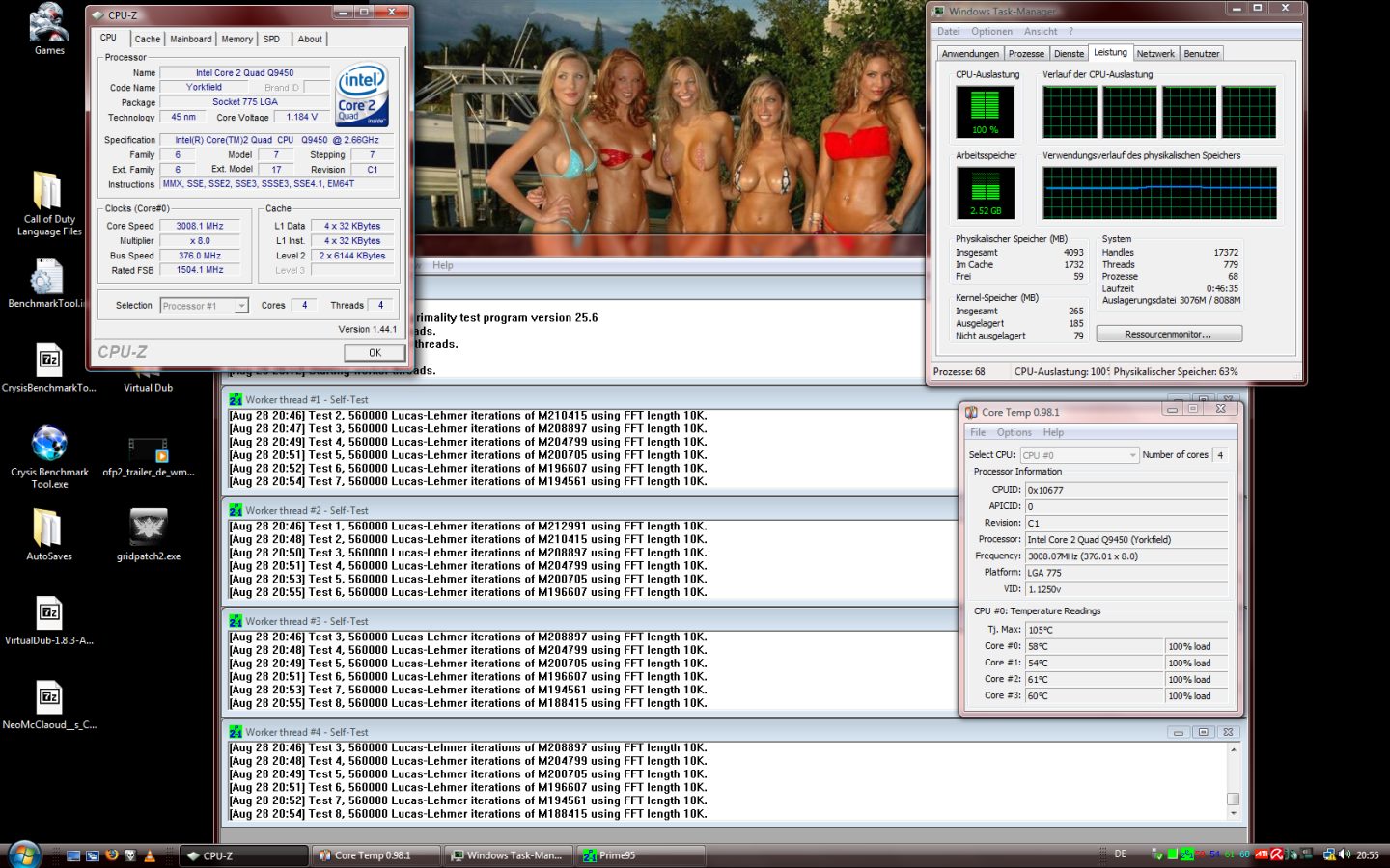

Hat genau so geklappt, wie du's beschrieben hast. Einzig EIST habe ich noch ausgeschaltet und den VRAM etwas erhöht..
Beweis nach 45 min Prime95:
War ja auch nur eine leichte Übertaktung. :)
EIST solltest du aber im Normalbetrieb wieder anschalten können, sollte keine Probleme geben.
