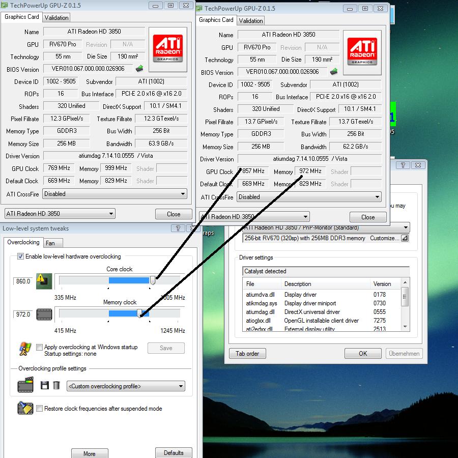

Hi@all!!
An alle die CF von der Hd3*** Serie nutzen, wie taktet ihr die Karten unter Vista x64 und ohne das CCC?
Ich bin bei 860/950 Mhz bei meiner einen HD3850 angekommen, die kann ich auch mit Rivatuner regeln nur die zweite hat auch den Pencil Mod bekommen nur kann ich net höher als 770/950 mit dem CCC takten.
Was gibt es da für Alternativen außer Bios änderung??
