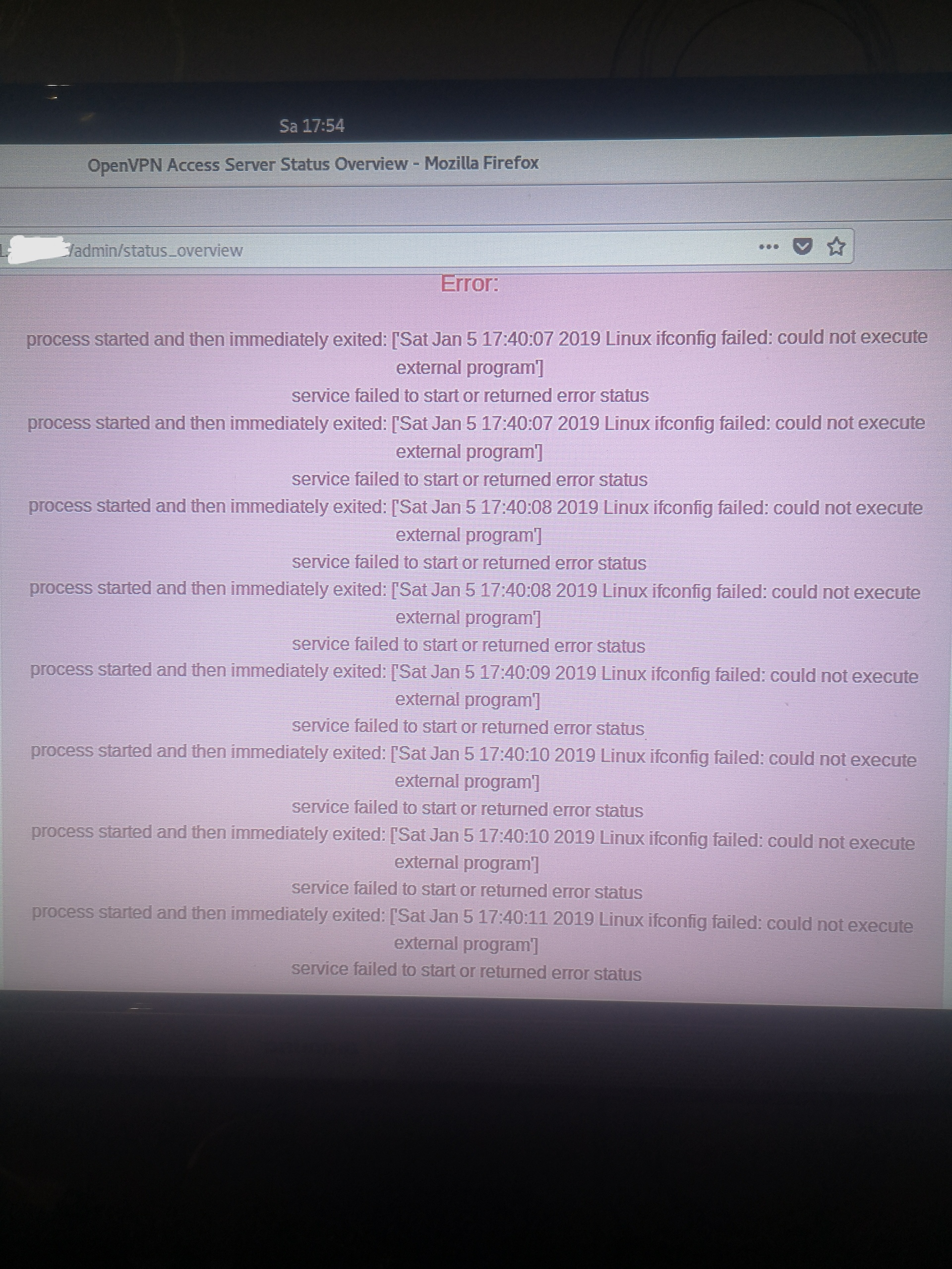

Mein Ziel: Ich möchte mir ein VPN Server einrichten, da ich bald viel in öffentlichen Hotspots unterwegs sein werde.
Mein Problem: Wenn ich meinen VPN Server Starten möchte, kommt immer die gleiche Fehlermeldung (Anhang).
Meine Vorgehensweise: Ich habe auf einen alten pc debian installiert und habe mir im Terminal mit su root + password administrator rechte gegeben. Dann habe ich wget (+ den Link des Debian Downloads) ausgefĂŒhrt. Danach habe ich dan mit dpkg - i die datei erfolgreich installiert.
Danke im voraus

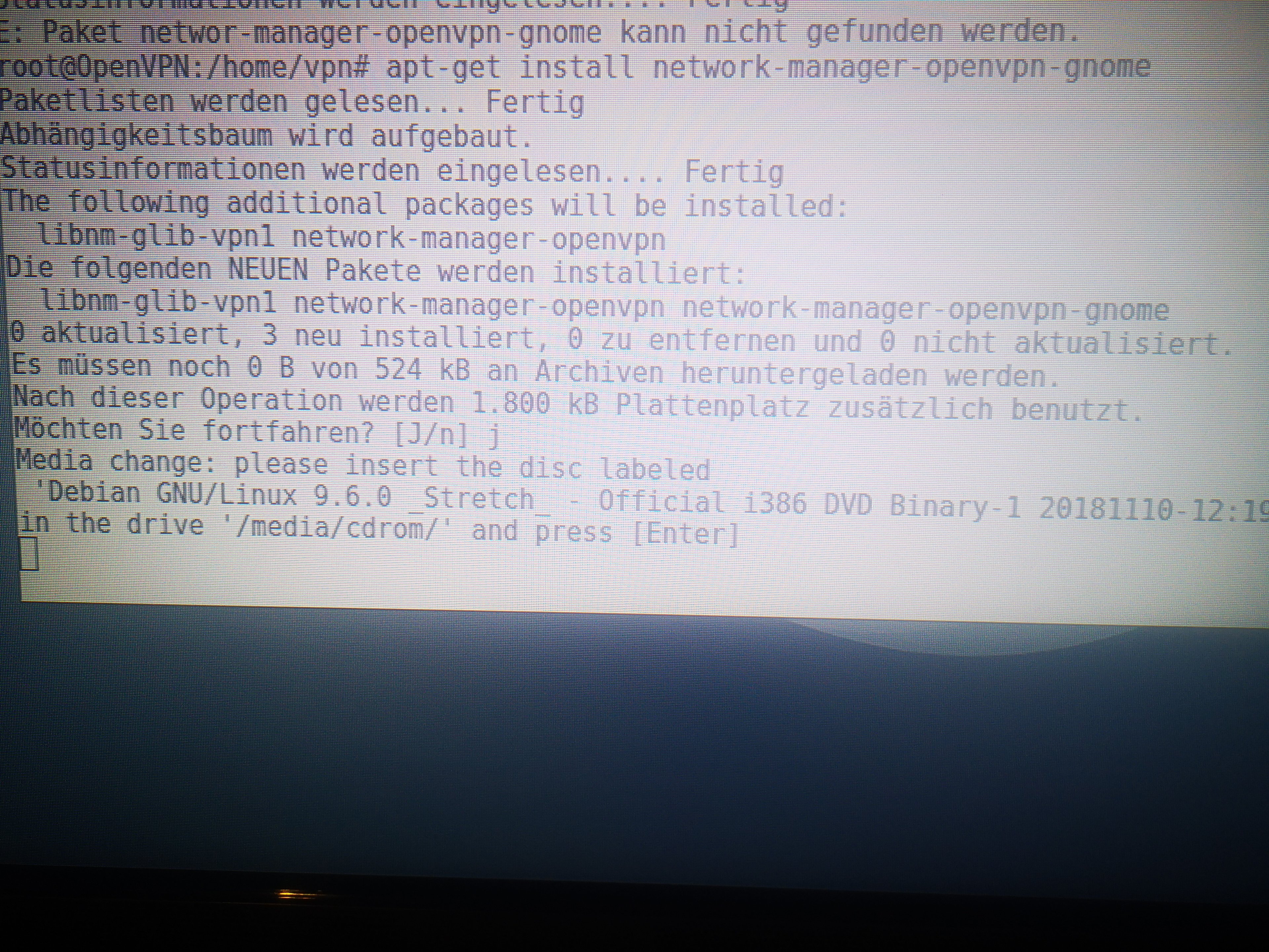

Ok? jetzt will er, dass ich eine cd in cd laufwerk lege😕. Das Problem: hab debian via usb stick installiert. Kann ich dem system irgendwie sagen, dass die Dateien irgendwo anders liegen? Oder was muss ich jetzt machen? 😅

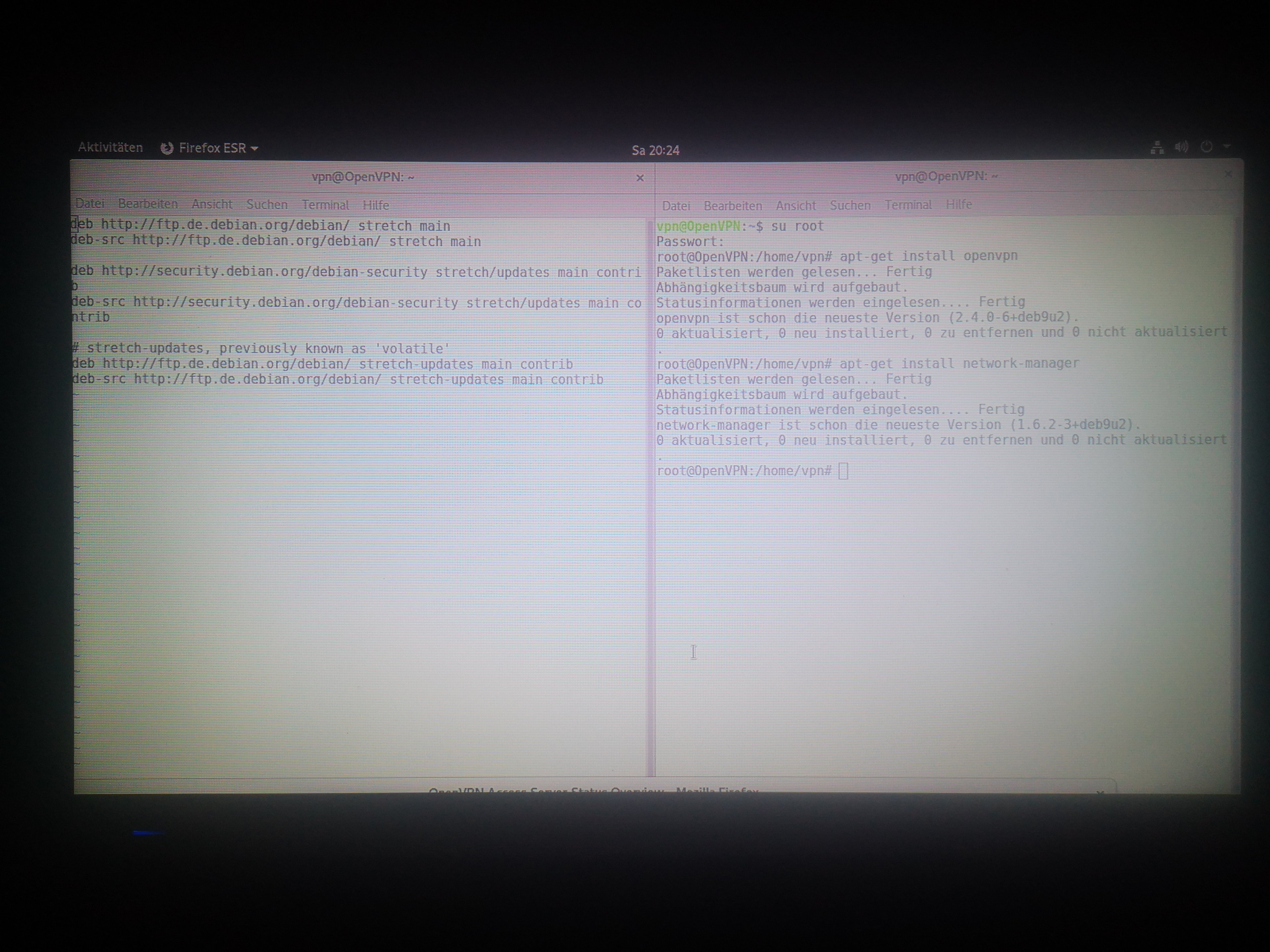

Schau dir mal deine /etc/apt/sources.list an. Sollte ungefÀhr so aussehen
Code:
deb http://ftp.de.debian.org/debian/ stretch main
deb-src http://ftp.de.debian.org/debian/ stretch main
deb http://security.debian.org/debian-security stretch/updates main
deb-src http://security.debian.org/debian-security stretch/updates main
deb http://ftp.de.debian.org/debian/ stretch-updates main
deb-src http://ftp.de.debian.org/debian/ stretch-updates main
Schmeiß alles raus, was da von CD faselt. Das sollte dazu fĂŒhren, dass dein nĂ€chstes apt update zu den offiziellen Repos geht und du folglich Pakete von dort installieren kannst.

Leider kein Erfolg. Server startet immernoch nicht 😕
Also auf dem Foto da sehe ich zwar, dass du die Pakete installiert hast, aber ich sehe nicht, wie du den Dienst startest oder was der daraufhin folgende Fehler ist. Hast du denn die vorherige Installation anstĂ€ndig entfernt? NĂŒtzt ja alles nichts, wenn der gestartete Dienst immer noch auf die alte Installation zugreift. Dem solltest du mal nachgehen, d.h.
  1. altes Paket und alles was dazugehört (systemd-Unit + runtergeladenes deb) entfernen
  2. nochmal prĂŒfen, dass von openvpn keine Spur mehr auf dem System ist
  3. neue Installation via apt erneut durchfĂŒhren
  4. Dienst konfigurieren, starten und Ausgabe des Dienstes (falls es noch Fehler gibt) hier posten
